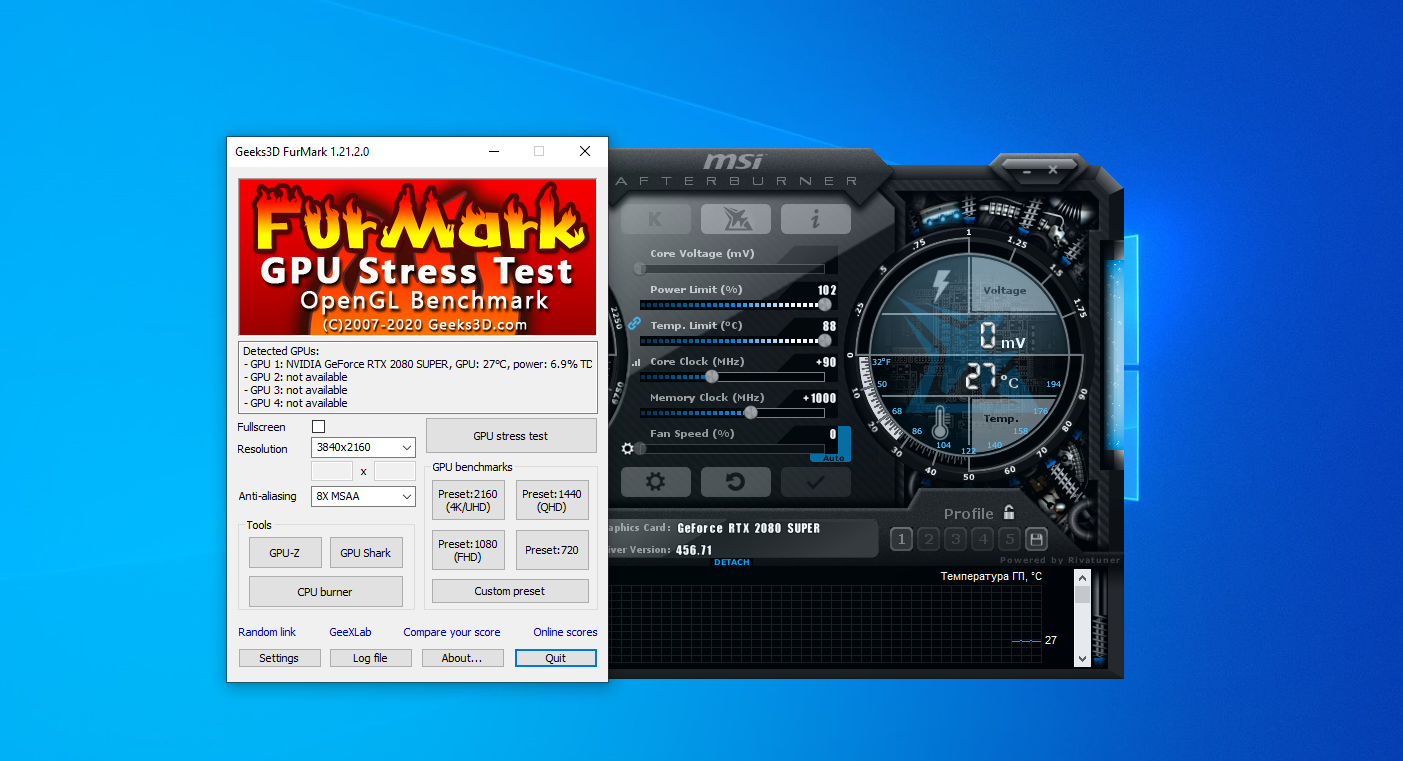

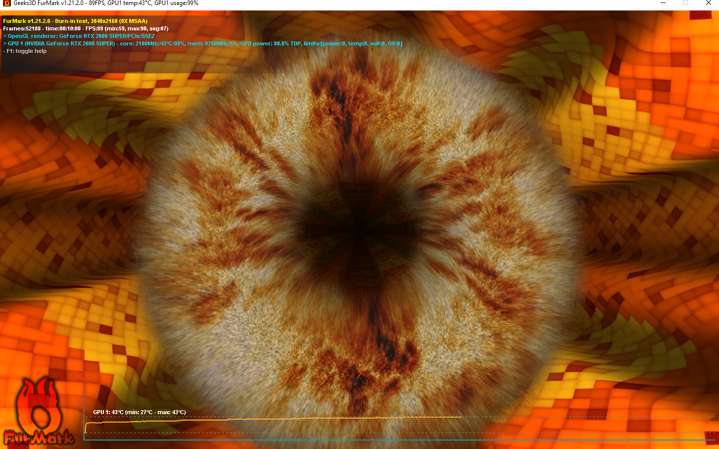

Собрал. Намазал Одины с двух сторон. Только вот температуру памяти никак не узнать без инструмента. :D Сколько вообще карта должна греться под водой, был тут у кого опыт с 2080 с блоком? Карта в контуре после процессора и VRM, вышло за 10 минут Фурмарка 43℃ градуса по ядру (простой 27℃). Много? Просто были раньше 980 Ti и 1080, они где-то 35-38 грелись в подобном контуре у меня.
Температуры
Stock.png [ 706.48 КБ | Просмотров: 699 ]
FM.png [ 2.96 МБ | Просмотров: 699 ]
И ещё интересует, если кто в курсе: сколько ехать должна? 2100 кор и 17500 память нормально?

Для 250 Вт Т - норм.

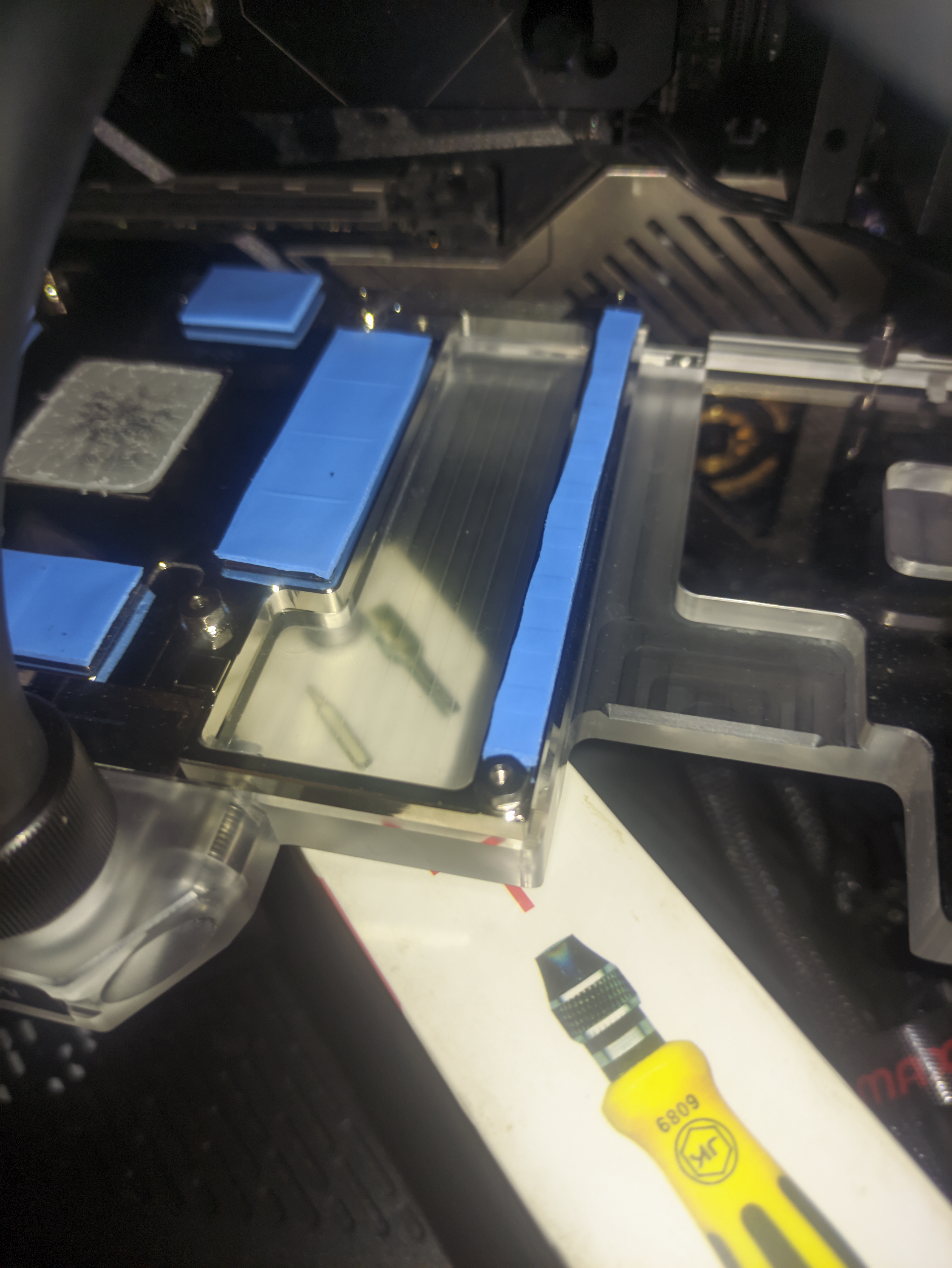

Может кто подсказать, достаточный ли прижим для термопрокладок? Использую водоблок Barrow BS-ZOXG3090-PA, карта Zotac 3080 trinity oc. Заводские термопрокладки порядка 1.5 мм, поменял на Arctic, тоже 1.5, аналогичные температуры. GPU до 50, а память до 80, в майнинге вообще 86. Память разогнана в потолок. Радиаторы прогреваются достаточно сильно 360*60 + 360*30, шланги теплые. Думаю может 1.75 мм искать или может дело в радиаторах?
1648592097068.jpg [ 7.27 МБ | Просмотров: 602 ]
Толстый радиатор стоит спереди пуш-пул, верхний радиатор в пуш.

У меня с Барроу, но под евгу, 60 гр память в играх. Но прокладки Айсберг, тоже 1,5 мм.
По фото прижим нормальный. Только ТП на Арктик не похожи, это какая-то серия, синие? Они вообще голубые, часть прокладок на бэке у меня Арктик, голубые.

Это я сфотографировал родные комплектные, да арктики голубые. Бека у меня нет.
