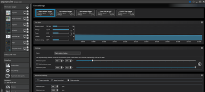

ParKur писал(а):
А можно в AquaSuite как то переопределить обороты PWM вентиляторов? Регулировка как то криво регулирует по процентам.
Масштабирование на закладке Fans?
fanscaling.png [ 99.57 КБ | Просмотров: 639 ]
В QADRO нет такой вкладки, по крайне мере если выбрано управление через Power Preset.
Кхм... действительно, у aquaero есть возможность масштабировать выходы вентиляторов, включая и aquabus-управляемый вентиляторный выход D5 NEXT. У самой D5 NEXT на закладке Fan нет масштабирования. QUADRO у меня нет, но похоже что он аналогичен D5 NEXT в этом вопросе.
У меня есть 6lt можно конечно на нём проверить как регулируются обороты. Но пока не знаю куда его прикрутить.
Возможно конечно система приглючивает из-за количества подключеных одновременно вентиляторов в 1 разъем. Но не может же быть что день назад на 34% было 600 rpm, а на следующий 800. Причем нижня граница бесполезна и за непонятного масштабирования.
Регистрация: 28.02.2008
Откуда: Калининград
Фото: 99
600 просто так не станет 800, тут дело в чём-то другом. Даже отстойные PWM источники такой дичью не отличаются, а аквовские железки точно не из них.
Для начала можно попробовать "перезагрузить" устройство обесточив систему полностью, включая дежурное USB5V питание от которого питаются Quadro и Aquaero.

k2viper, так кау его перезагрузить? Я на ночь полностью обесточиваю пк. Но даже после полного обесточивания ничего не изменилось. Ещё конечно мне не нравится процентное соотношение. Вентиляторы имеют нижнюю границу в 110rpm и верхнюю в 1700, но в томже квадре нижняя граница на 20% и вентиляторы отключаются, а верхня граница макс 1500. То есть получается малый диапазон регулировки и всё на высоких оборотах. Надо попробовать подключить по одному, возможно pwm pst такой глюк вызывает. В данный момен по 3 кулера соеденены по pwm pst потом через разветвитель собираются 3 группы по 3 в 1.
Нижняя граница в 110 оборотов выглядит хорошей. В чем проблема? В том что ниже 20% PWM квадро отключает вентиляторы или в чем? Что такое pwm pst?
Я вам не правильно написал, нижняя граница у вентиляторов 110 по ТХ, но на текущий момент 365 (25%). Так как решил предыдущую проблему с оборотами. Хотелось бы сдвинуть нижнюю границу, то есть что бы вентиляторы останавливались не на отметки ниже 25% а хотя бы на с 5%. Проблема заключается в том что регулировка не линейна, по крайне мере когда несколько вентиляторов на одном канале. Хотелось бы более точную настройку на разных диапазона, а не использование с 50% до 100% с 900 до 1590 оборотов. Сейчас к примеру такие значения 25%->365rpm, 30%->525rpm, 50%->901rpm, 75%->1276rpm, 90%->1465rpm, 100%->1592rpm. Получается что с 0 по 25% бесполезное использование шкалы. Я конечно понимаю что для таких случаев надо брать менее оборотистые вентиляторы к примеру до 1000 rpm.

Или брать менее оборотистые, или типа моих Vardar которые полностью отключаются ниже заданного уровня PWM. От таких низких оборотов толку всё равно мало, даже может быть вредно их подшипникам если смазка будет недостаточно поступать.
Походу, у QUADRO нет масштабирования. У aquaero есть. Что ещё добавить? Если есть возможность использовать имеющиеся вентиляторы не с квадро а с акваеро, стоит попробовать.

Syber писал(а):
k2viper данное масштабирование работает только при управлении по питанию. Квадро не умеет по питанию, соотв. и функции данной нету.
У меня и PWM вентиляторы и помпа прекрасно масштабируются этим масштабированием, так что она явно не связана с наличием DC управления.

k2viper, попробую чуть позже с 6Lt. При подключении 1-2 вентиляторов к 1 разъёму, обороты уже практически соответствуют действительности. Vardar мне не интересны совсем, у меня тоже отключаются на определённом уровне, но этот уровень зависит от QUADRO и при разном количестве подключаемых вентиляторов - разные регулировки оборотов. Как буду включать в контур вторую MORA3 поэкспериментирую ещё раз с вентиляторами.

ParKur писал(а):
можно было бы сделать сканирование оборотов PWM. На материнских платах есть подобное, можно считать обороты вентилятора
WAT?
Не понял что за сканирование ) Если речь про "калибровку Q-fan" то она лишь расширяет доступный по дефолту диапазон с 30-100% до 20-100%.
Aquaero может в 0-100% без всяких сканирований.
У меня валяются пара pwm вентиляторов на 60мм от десктопа ibm/lenovo, они стартуют от матери с 1% при этом обороты не показывает, с стартом от 2% показывает 250 оборотов, может не софт тут виноват в низкой границе пуска pwm вентилей, а сами вентиляторы? Или Aquaero бустит вольтаж при низких %% pwm (какая то старая версия контроллера для ddc помп примерно так делала).

k2viper, ещё раз повторяю если один вентилятор подключен к квадро - то одно значение, если несколько - то другие. То есть при разном количестве разные значения на диапазонах.
and00, у меня старт идёт с 110rpm, но это когда 1-3 вентилятора подключены к разъёму. Когда подключено 9 - старт начинается с 358 rpm. Интересует не минимальный старт, а том что диапазон регулировки с 0 до 23% бесполезный, так как не используется. Так же не линейные значения при регулировка.
