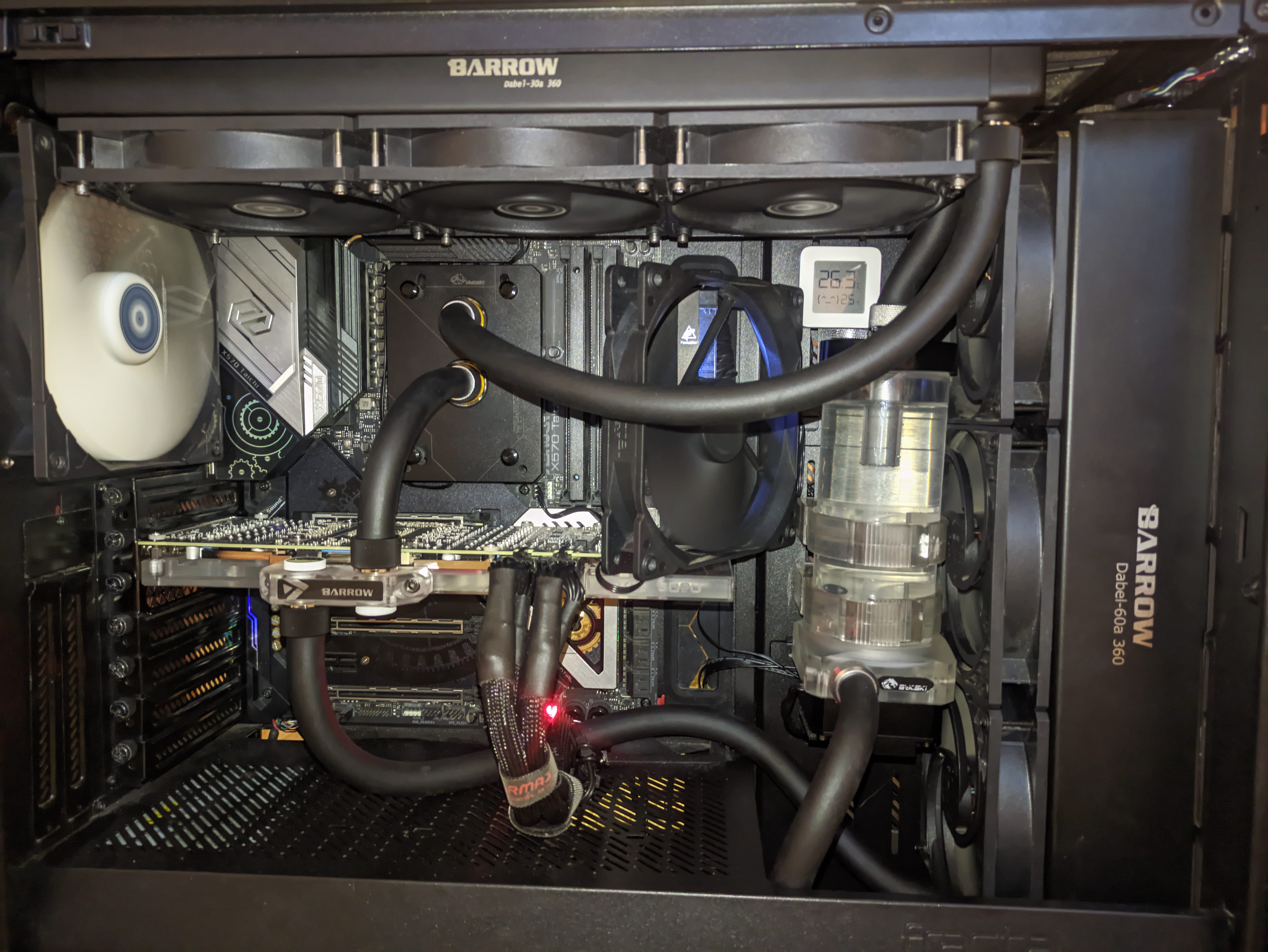

Не, по чипу не больше 50 и то только в стресс тесте. Весь вопрос в памяти. Кто-то говорит много, кто-то говорит нормально в корпусе, особенно когда передний радиатор подогревает верхний радиатор.
Как-то это всё так выглядит.
1648722328245.jpg [ 1.71 МБ | Просмотров: 497 ]
