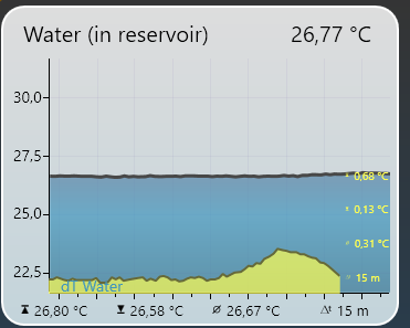

Всё таки температурный датчик в D5NEXT не годится для сколько-нибудь точных измерений. У меня прямо на входе в помпу NEXT стоит проточный датчик Phobya который предварительно калибровался, поэтому сравниваю показания датчика NEXT с его показаниями. Появилась мысль, а не переставить ли фобию в другое место контура, а на роль датчика Water out оставить некстовский. Решил проверить и вот что сразу увидел.
В "спокойном" состоянии показания фобии и некст не сильно расходятся, в пределах 0,1С. Но стоит прибавить помпе некст оборотов, показания её температурного датчика "уходят" вниз, плавно, но довольно упорно.
В датчике dT water подменил фобиевский проточник на датчик NEXT и получил вот такую "горбину" на дельте воды. Нагрузки не было, "горбина" появилась лишь в результате ускорения помпы NEXT и "ухода" вниз показаний её датчика, а Water in (reservoir) стабильна, потому что нагрузки нет. Причем если поддать потока ускорив вторую помпу, датчик некст не уводит.
Короче, не годится он для расчёта мощности и дельты воды, с таким поведением показаний.
Помпа стала греться при большем потреблении и датчик поплыл?
конечно не годится, но хватит вполне для общего управления СВО.
Пусть даже у датчика разброс +-0.5С - для управления оборотами по температуре воды достаточно.
Годная помпа и стоит своих денег.

Я не говорю что не годная. Предупреждаю что с таким поведением и уводом показаний туда-сюда в зависимости от оборотов помпы, мощность и дельту воды по нему считать не стоит.
Добавлено спустя 2 минуты 10 секунд:
Поплыл же вниз. Скорее, тот участок где стоит датчик, при увеличении оборотов стал активнее водой омываться. Видимо где-то внизу под импеллером стоит, иначе увеличение потока ускорением второй помпы тоже уводило бы датчик.
