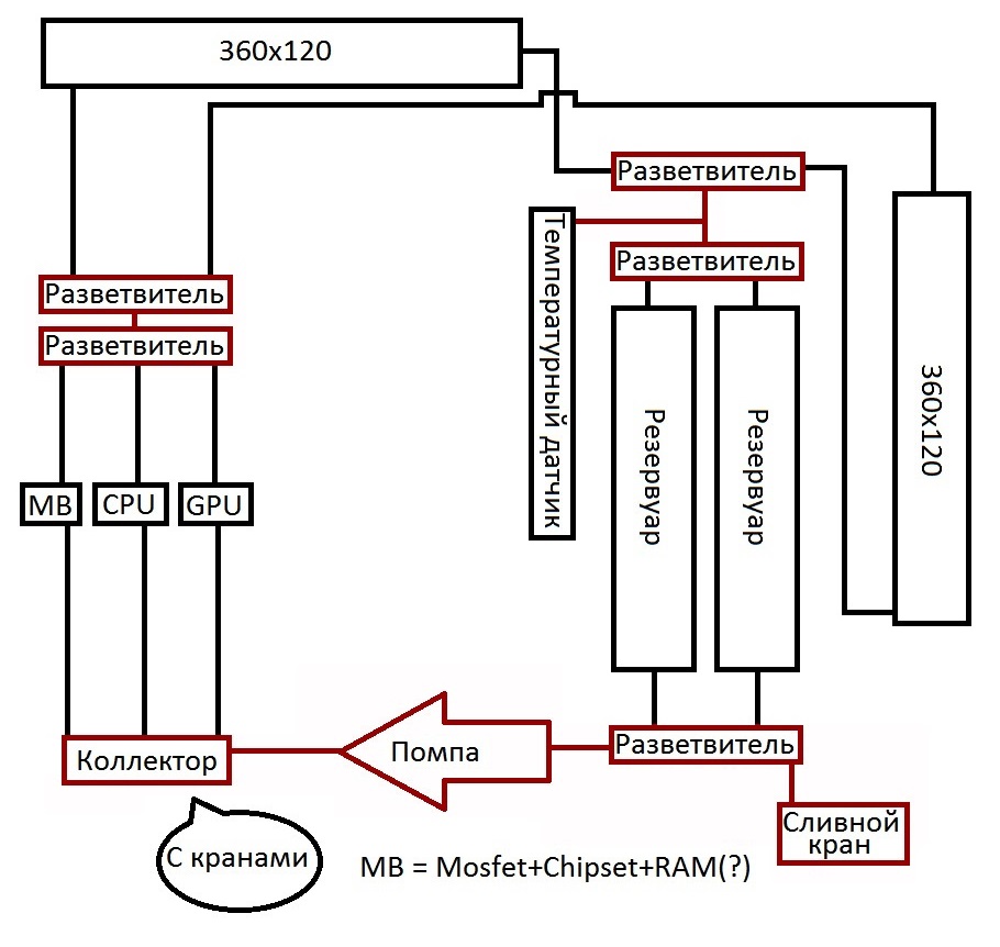

Регистрация: 06.02.2017
Всем привет. Захотелось собрать свою собственную СЖО с заделом, так сказать, на будущее. Собираться будет в корпус Define S. Цель - максимальная надежность и минимальный уровень шума. Схему того, как я это вижу прилагаю.
Особенность - сейчас необходимости во всем контуре нету, по началу будет только один радиатор, один резервуар и охлаждение процессора. При этом самый первый вариант будет собираться сразу со всеми необходимыми фитингами, чтобы параллельные контуры можно было добавить позже без пересбора всей системы.
Температурный датчик будет использоваться для регулировки оборотов кулеров.
Заливать планирую крашенную гликоль (этил- или пропилен- еще не решил).
Насос планирую использовать от системы отопления, циркуляционный, 4 метра подъема, 20 литров/мин (по паспорту).
На схеме красным цветом выделены участки с диаметром сечения 3/4", черные - гибкие шланги 10/13 через переходник с 1/2".
Хотелось бы уточнить некоторые моменты:
1. Вентиляторы на передней панели при такой конфигурации должны работать на вдув или на выдув?
2. Какие принципиальные недостатки и моей схемы (кроме некоей монструозности и плохом внешнем виде из-за водопроводных фитингов)?
3. Что в моей схеме можно улучить?
4. Куда в такой конфигурации предпочтительнее втыкать потокомер?
СхемаСВО.jpg [ 124.82 КБ | Просмотров: 852 ]
Да все. Забудь про этот кошмар, который ты нарисовал.
Все делается гораздо проще - все соединяется последовательно, выбрасываются из схемы все коллекторы, разветвители и краны (кроме сливного) и оставить только один резервуар.
Прозрачную жижку и цветные шланги/трубки и разочарований будет намного меньше.
В любое место, где есть сантиметров по 10 прямых участков до и после датчика протока (естественно в конфигурации не твоей, а в той, которую я предложил).
А не получится ли избытка давления и скорости потока с моим насосом? 4 метра подъема, 20 литров/мин (по паспорту) - это его самый минимальный режим. В моей схеме максимальный напор идет как-раз в местах, где нет параллели, а там будут водопроводные латунные фитинги, которые и не на такое рассчитаны.
Насос выбрал именно этот потому-что он бесшумный абсолютно, и достанется мне от знакомого почти даром. Минуса у него 2 - 220в и размер.
Резервуаров хочется именно 2 из-за внешнего вида.
За совет про жижу спасибо. А что насчет готовой? Например Coolant C1000? Или краска зло в любом виде?
Вы не думайте, просто хочется узнать, почему я не прав, и как это повлияет на производительность.
В детстве я недоиграл в лего, так что сбор будет не геморроем, а кайфом, при этом бОльшее количество трубок вызовет у меня эстетический оргазм
Регистрация: 07.08.2013
Откуда: Тула
Фото: 53
Нет в СВО давления (оно есть конечно, но совсем не сравнимое с водопроводным).
Скорости протока много никогда не бывает (как и памяти, частоты процессора и т.д.)
Ну это уже твои проблемы :D .
Аналогично.
Лучше всего.
Про эту ничего не знаю, у меня от XSPC.
Ну... так можно сказать. Цвет это что - не полностью растворенная в воде хрень, которая со временем выпадает в осадок и забивает микроканалы водоблоков. Такое можно сказать наверняка о 90% цветных жижек.
Дык спрашивай. Вот только я не могу круглые сутки у компа сидеть, так что да завтра... :D
