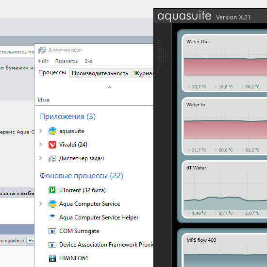

зы. Aquasuite X.21 добавила долгожданные функции в плейграунд, но напрочь поломала сервис Aqua Computer, запускается и сразу падает. Думаю теперь как откатить назад на х.20, инсталлер не предлагает даунгрейд версии.

k2viper
да все нормально, вроде как:

У кого-то прошлые обновления ломали мониторинг, у меня всё нормально было. Теперь пришёл мой черёд )
После обновления сервис Aquacomputer не заработал с моими навороченными плейграунд датчиками. Пришлось пожертвовать всеми датчиками плейграудн, сделать чистую установку (восстановить датчики бэкапом получалось, но опять таки сервис аквакомпьютер не стартовал) и пересоздать начисто все датчики там. Хорошо самые сложные были хотя бы заскринены )

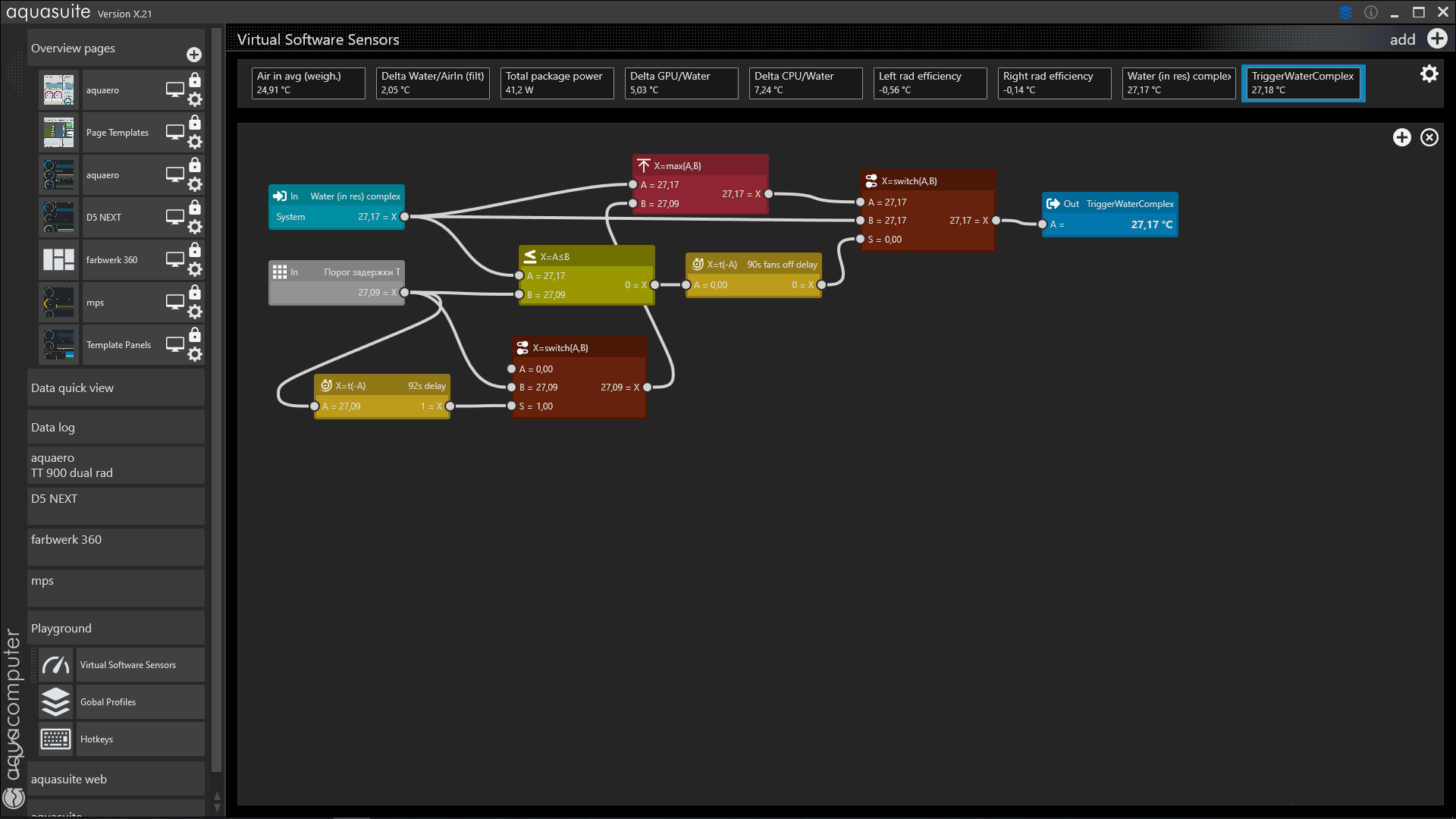

Создание особо сложного экспериментального сенсора совпало по времени с обновлением, и что-то пошло не так. Однако обновление принесло функции, которые позволили для реализации того для чего строился сложный сенсор, обойтись простым:
Кто поймёт что делает этот скрипт? )
Подсказка - навеян начавшейся летней жарой. Радиаторные вентили включаются и выключаются при ~27,05 .

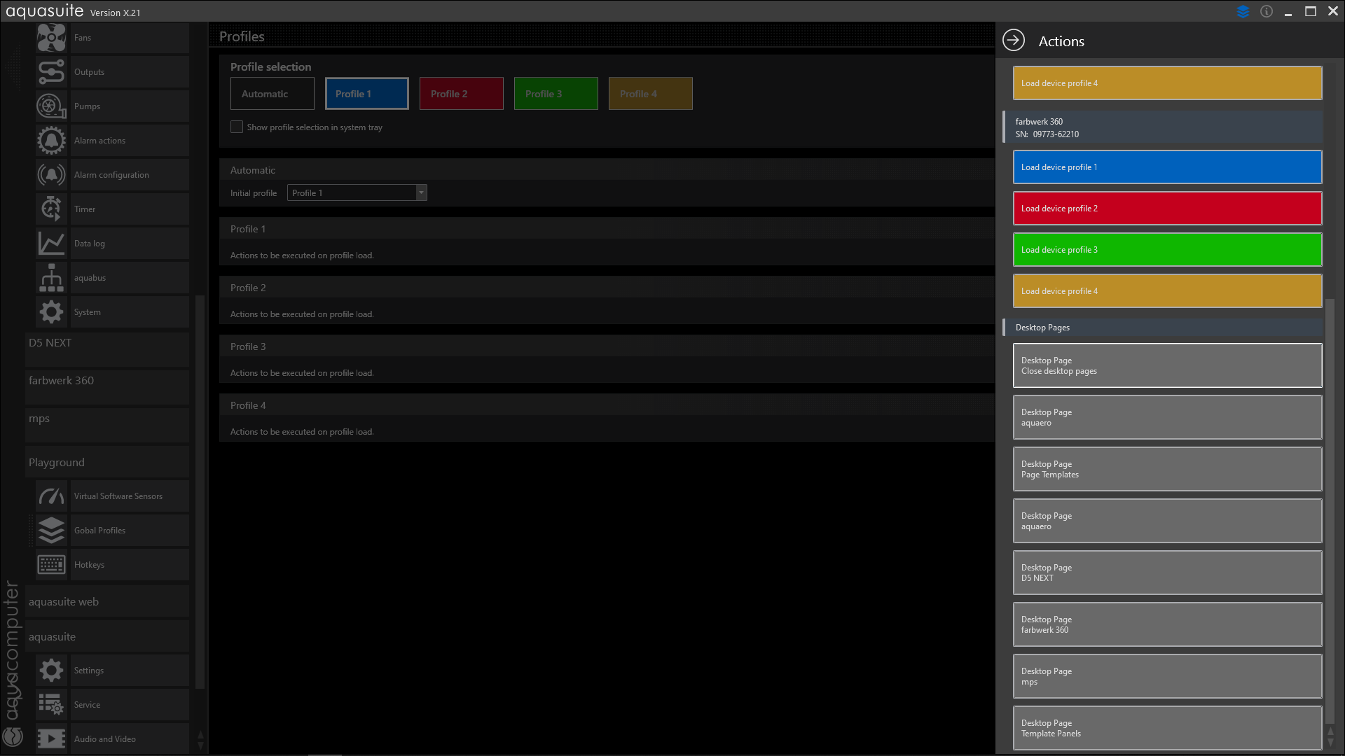

Подскажите как сделать, чтобы пару мне нужных виджетов с аквы на рабочем столе сразу отображались? Аквасьют загружается автозапуском в трэй. Спасибо. Виджеты созданы.
Rtx 4080 +жижа
Я бы попробовал через Playground - Global profiles

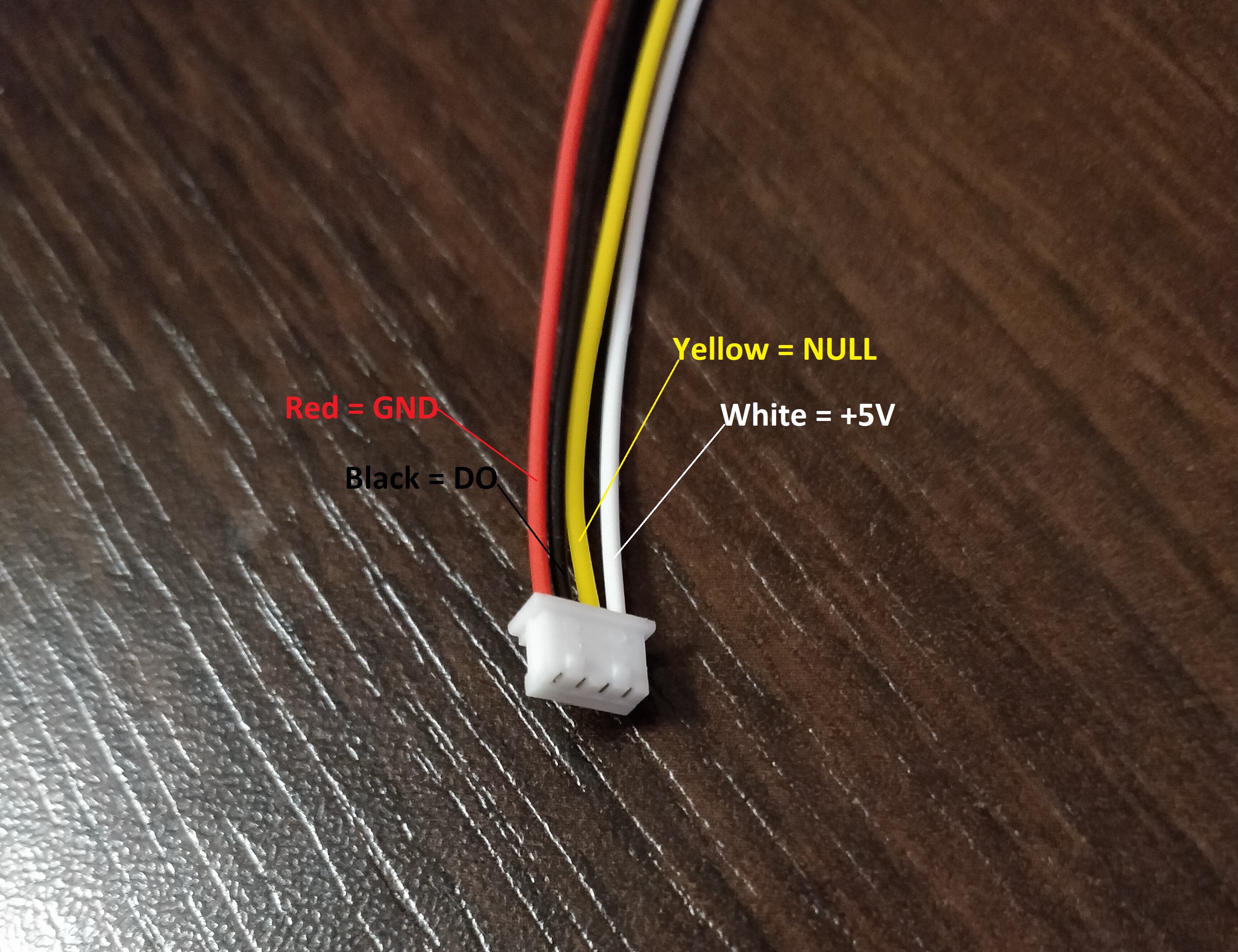

iVasiliy писал(а):
Будут ли работать с данными контроллерами обычные ленты на W2812?
Обычные WS2812B ленты работают с rgbpx портами устройств Аквы (farbwerk360, quadro, octo, d5next). Нужны только jst 1,25 разъёмы и спаять их с лентой в соответствии с pinout'ом.

Syber k2viper
О, благодарю вас за полное разъяснение и распиновку в частности.
Делал Ambilight на телевизор на Arduino по схеме AlexGyver, на телек 40" вышло 194 диода.
Ограничение в 90 диодов с чем связано? Если с током то его же можно отдельно подвести и с двух сторон подать чтоб потерь на конце не было.
Если я подключу например по 90 диодов в два выхода RGBpx то их обе можно будет в Ambilight реализовать?
И самое главное при работе данной фоновой подсветки есть ли задержки подсветки видимые на глаз и все расчеты берут на себя мозги QUADRO/OCTO/FARBWERK 360 или все програмно через AquaSuite и как сильно в таком случае будет задействованы ресурсы компьютера?
При работе через Arduino и ПО AmbiBox, ресурсы компьютера используются более чем (проц загружен на 20-30%), кино то посмотреть можно но в играх уже сильно мешает...

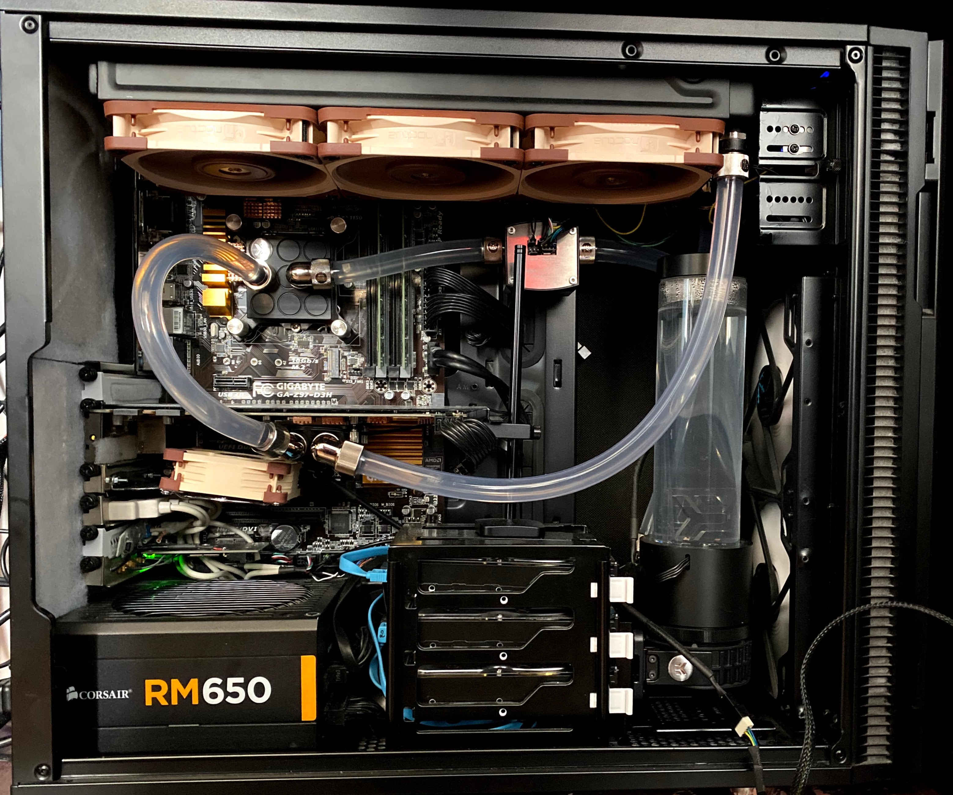

Кстати пару страниц назад было обсуждение расходомеров "MPS Flow 400" и "Hight Flow USB (53129)", являюсь обладателем последнего.
Как только установил его было слышно стрекотание крыльчатки почти во всем диапазоне его работы (20-288 л/ч), был сильно расстроен и уже морально был готов обклеить его автомобильной вибро-шумоизоляцией, но как оказалось во всем был виноват воздух в системе, через пару дней воздух вышел и данный расходомер стал полностью бесшумным во всем диапазоне.
Это было на дистиляте, потом перешел на Overhard Fusion-X и он так же через день стал безшумным.
По поводу стабильности его показаний: при постоянной температуре жидкости его показания прыгают максимум на +-1,7 л/ч, а при нагреве жидко.сти от 34,2 до 42,6 градусов расход увеличивается на 5,1 л/ч.
Датчик установлен на выходе из помпы, прямые участки 10-20см.
Да хрен их знает, с чем связано. Может памяти в чипе не хватает, мож еще чего. Но изначально вообще было 64 диода на канал, а недавно с обновлением ПО расширили до 90.
Да там не принципиально в какие порты подключено. Там 4 стороны рамки эмбилайта раздельно настраиваются. Мне для монитора 27" хватило одной ленты на 60 диодов.
