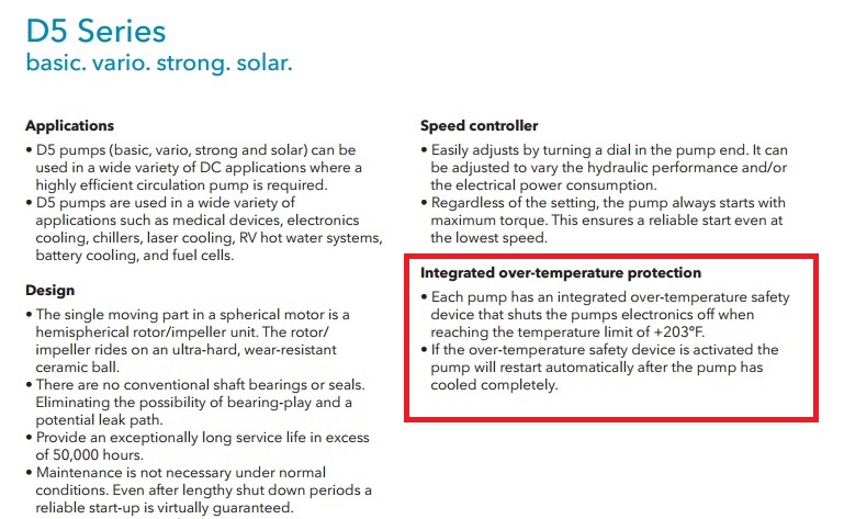

Owerclocker писал(а):
Тебе приводят аргументы, с сайта ссылки, объясняют прописные истины
Где информация о охлаждении электроники?
Так ни кто и не привел. Только щеки и надуваете.
Термодатчик там стоит, если стоит, во избежание повреждения корпуса мотора. (уплотнений и т.д)
По этому пластик 60, бронза 95.
Регистрация: 26.11.2015
Откуда: берутся дети?
Фото: 5
Господа, вы уже если честно замариновали.
Это еще раз рекомендую к изучению http://documentlibrary.xylemappliedwate ... BR-19B.pdf
Второе, информацию об охлаждении электроники я лично никому не обещал.
Но интереса ради, позвонил в Российское представительство Xylem http://xylem.ru/brands/lowara/sales/ и задал техническому специалисту твой вопрос.
со всей ответственностью спешу уверить вас в том, что D5 vario топовая помпа.
Тут полностью согласен, во всяком случае на них никто не жаловался(если выкинуть траблы с ПВМ, но этот вопрос закрыт).
Фото: 5
Запись тел.разговора с тех.специалистом компании Xylem https://yadi.sk/d/Z0CaHSN93DLzCN
60 с пластиковым топом по тому, что он может деформироваться и начнется протечка. Бронзовый топ это предотвращает.
А по поводу датчика четко написано черным по белому, для чего он там стоит.
