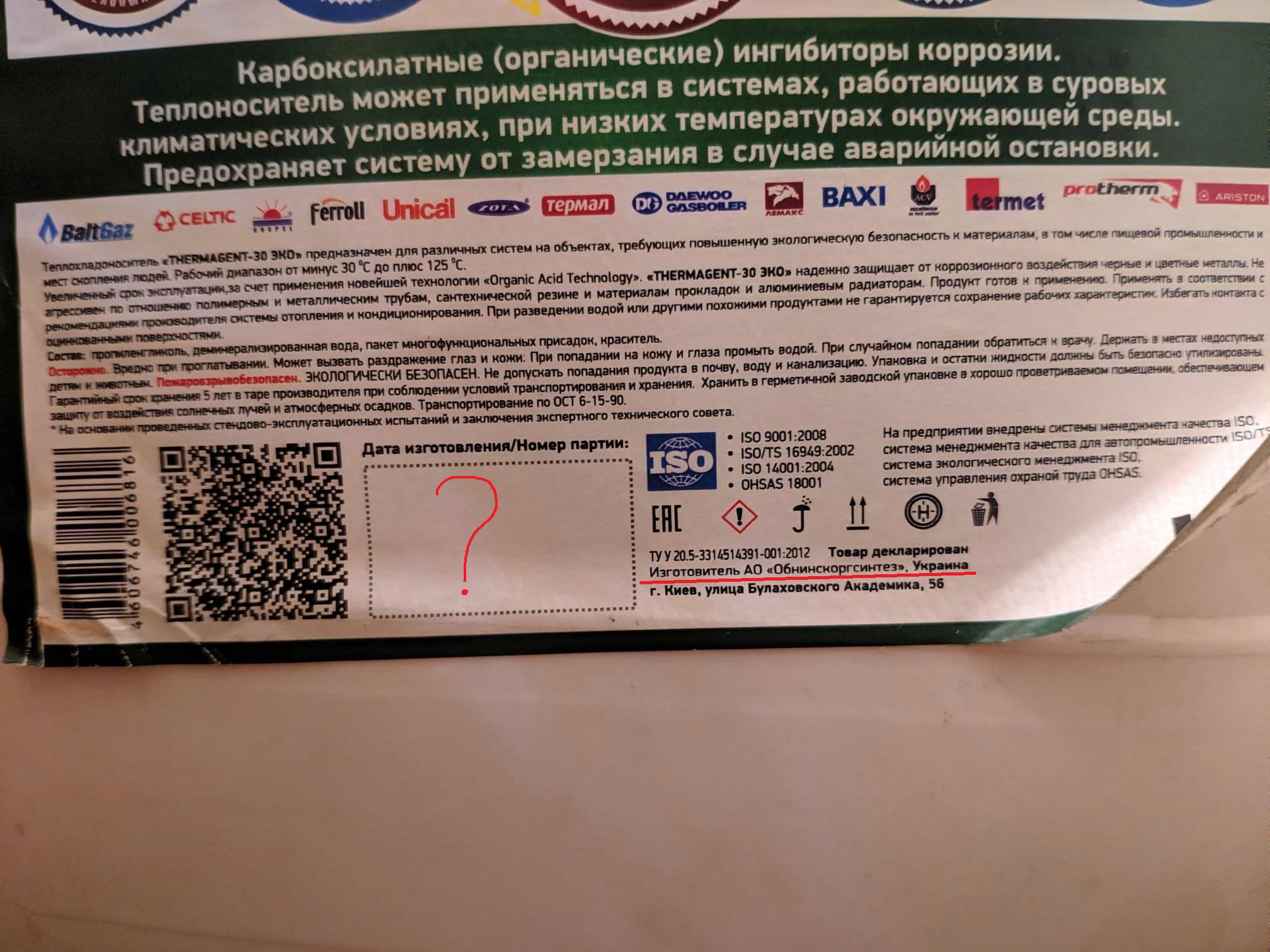

У меня не такой Термалгент -65С КРАСНЫЙ на этиленгликоле. У меня Термалгент -30 ЕКО, именно на пропиленгликоле. Просто производитель другой, по этому и цвет алый а не зеленый.
Звонил в магазин спросить почему жидкость обесцветилась, продавец сказал что да, после заливки в систему она стает прозрачной и это нормально, такой пигмент. Сегодня попробую налить немного жидкости в банку и взболтать, посмотрим на цвет.

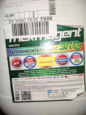

Залил в контур Термагент -30 ЕКО (Алого цвета, да, не зеленый, продавцы в нескольких разных магазинах заверяли что 100% на пропиленгликоле и что это тот же зеленый по составу просто производитель краситель поменял, даже этикетка идентична как на зеленом).

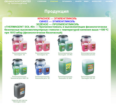

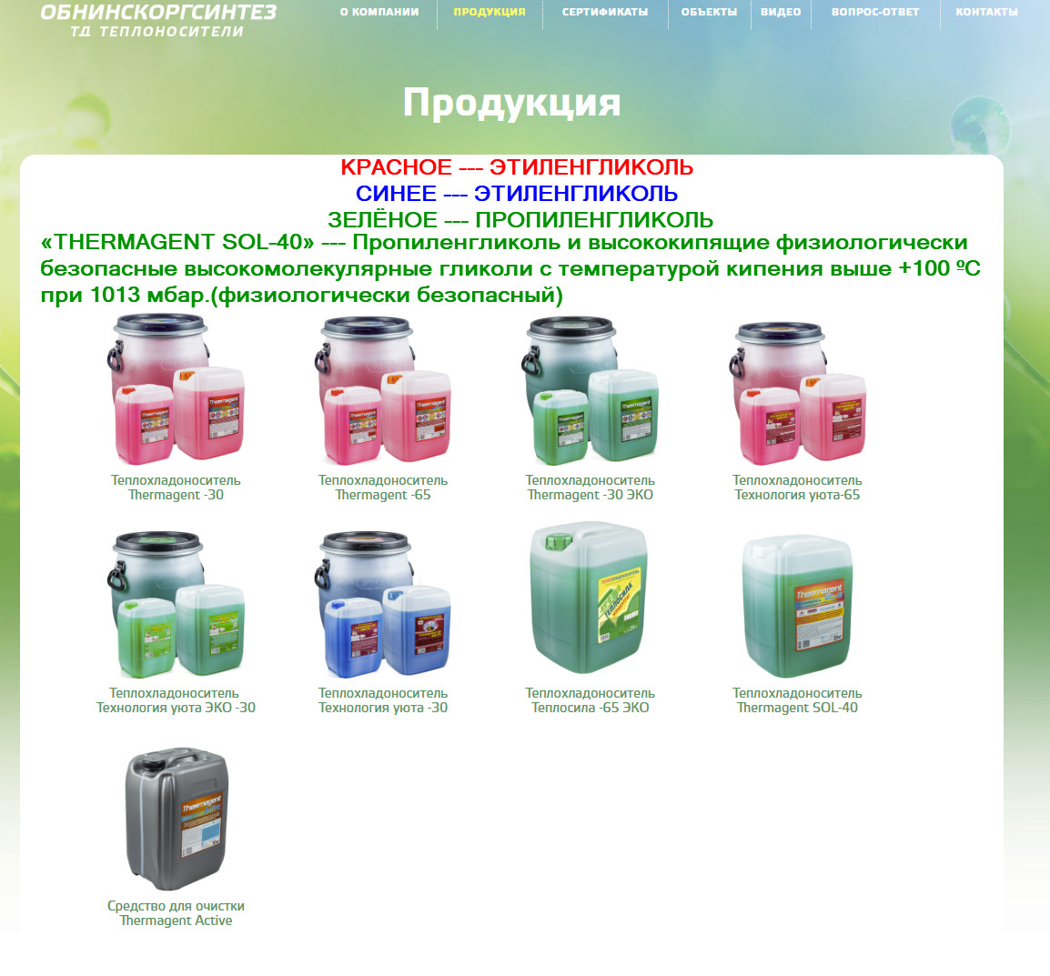

Компания «Обнинскоргсинтез» разрабатывает и выпускает теплохладоносителеи собственной торговой марки Thermagent (Термагент). точка
«Обнинскоргсинтез» Теплохладоносители
Снимок1.jpg [ 265.75 КБ | Просмотров: 1198 ]
http://td-teplo.ru
Позвонил производителю в г. Обнинск(+7 (484) 394-41-60, доб. 1523) - угу, торговая марка Thermagent(Термагент) принадлежит только компании Обнинскоргсинтез и всё, что указано на картинке Истина в последней инстанции и ни как по другому..!!!
Мой Львовский друг, вам продали не оригинальный продукт компании Обнинскоргсинтез, т.е. это вааще кот в мешке, ну и конечно продованы не чистоплотные в собственном репертуаре...

Это подделка
Снимок2.jpg [ 59.72 КБ | Просмотров: 1186 ]
Спасибо за расследование. Продаван уверял что продукт оригинальный, просто в России Thermagent -30 ЕКО продается от «Обнинскоргсинтез», а у нас от "Биотерм".
atlonn писал(а):
Это подделка
Именно такой у меня.

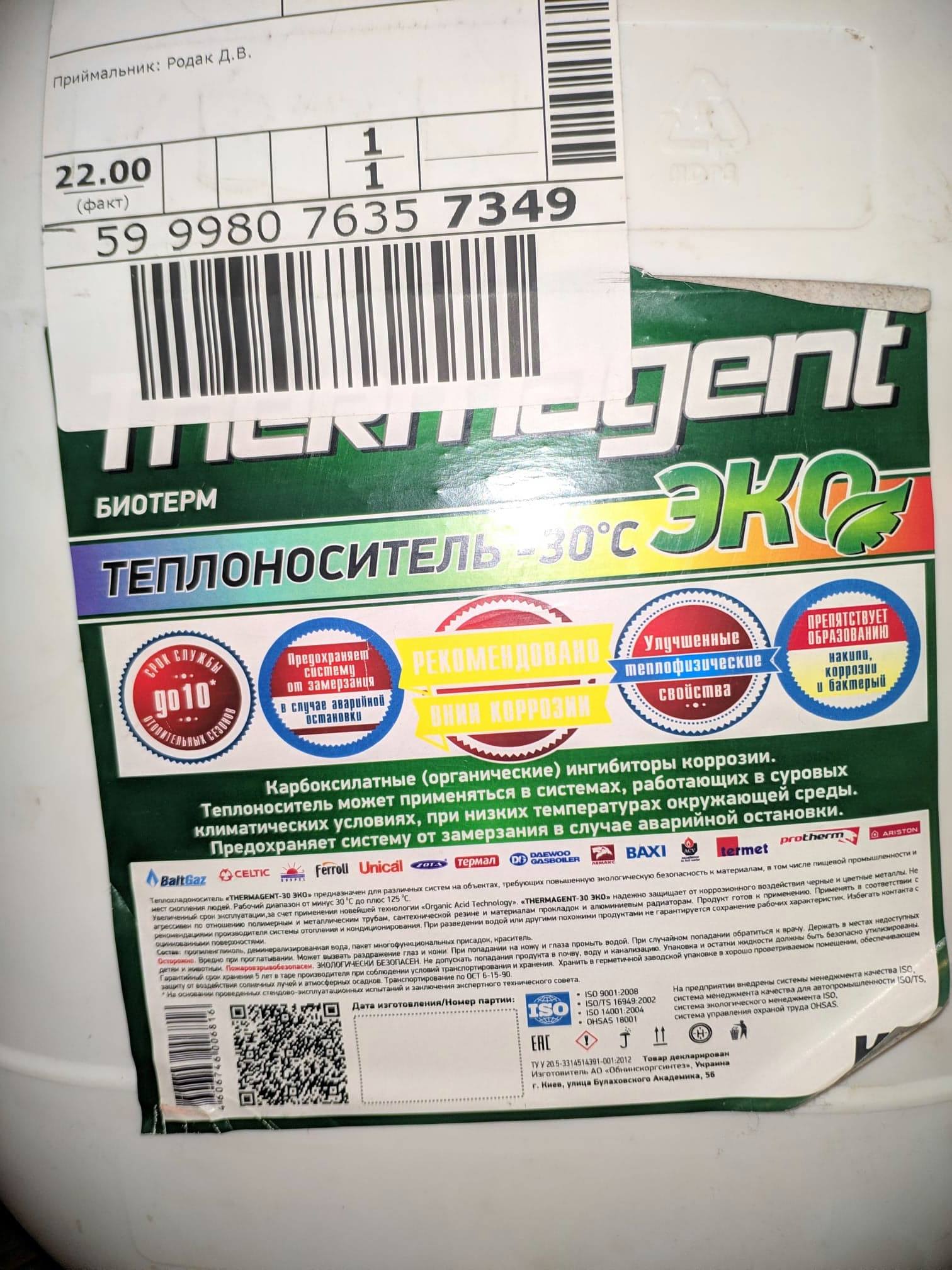

#77 #77
QR код бьется:
P_20190321_215505.jpg [ 109.82 КБ | Просмотров: 1127 ]

Leonator
Не понял вашего поста...
В вашем посту вижу старую этикетку от Обнинского Термагента -30 ЭКО на пропиленгликоле, цвет ЖиЖи Зелёный...
Что не так..? Вы про что..?

А теперь пройдём на официальный сайт производителя и попробуем найти продукт изображённый на этом фото >>> http://td-teplo.ru/produkciya.htm
Паспорт безопасности «ТЕПЛОХЛАДОНОСИТЕЛИ» СТО 82851503-025-2011(на пропиленгликолевой основе[РПБ № 82851503.24.34667. Действителен до 20.06.2019 г.]) >>> https://www.google.ru/url?sa=t&rct=j&q= ... SulW3FLuZE
Паспорт безопасности «ТЕПЛОХЛАДОНОСИТЕЛИ» СТО 82851503-025-2011(на этиленгликолевой основе[РПБ № 82851503.24.34666. Действителен до 20.06.2019 г.]) >>> https://boiler-gas.ru/content/Docs/safe ... -30-65.pdf
Декларация о соответствии >>> https://boiler-gas.ru/content/Docs/decl ... -30-65.pdf

Регистрация: 31.08.2005
Откуда: Петербург
atlonn
Я так понял, что вы отвечали мне, что потеря интенсивности окраски жижи - признак фальшака?..
А дизайн этикетки как я заметил, меняется, есть даже в основном серо-голубая.
Так что хотелось бы все же проверить, что же продали WinteRanger.
Хотя... Биотерм точно не мог Термагентом торговать, раз это зарегистрированная торговая марка Обнинскоргсинтеза. Поиск мне выдал жижу под названием Biotherm.
Так что видимо таки да, левак мутной рецептуры.

и кстати, представитель АО "Обнинскоргсинтез" дал цветовую подсказку по продуктам этой компании http://td-teplo.ru/produkciya.htm
Красная - опасно-ядовито, этиленгликоль в основе
Снимок1.jpg [ 14.78 КБ | Просмотров: 1095 ]
Зелёная - безопасно, полипропилен в основе
Снимок2.jpg [ 15.9 КБ | Просмотров: 1095 ]
Water Cooling System Koolance --- Superior Liquid Cooling Solutions.

Угу... Я в принципе догадывался о цветовой градации, а тут прям Сам Производитель сделал на это акцент в нашей беседе, за язык его не тянул --- я вполне серьёзно - это не шутка..!

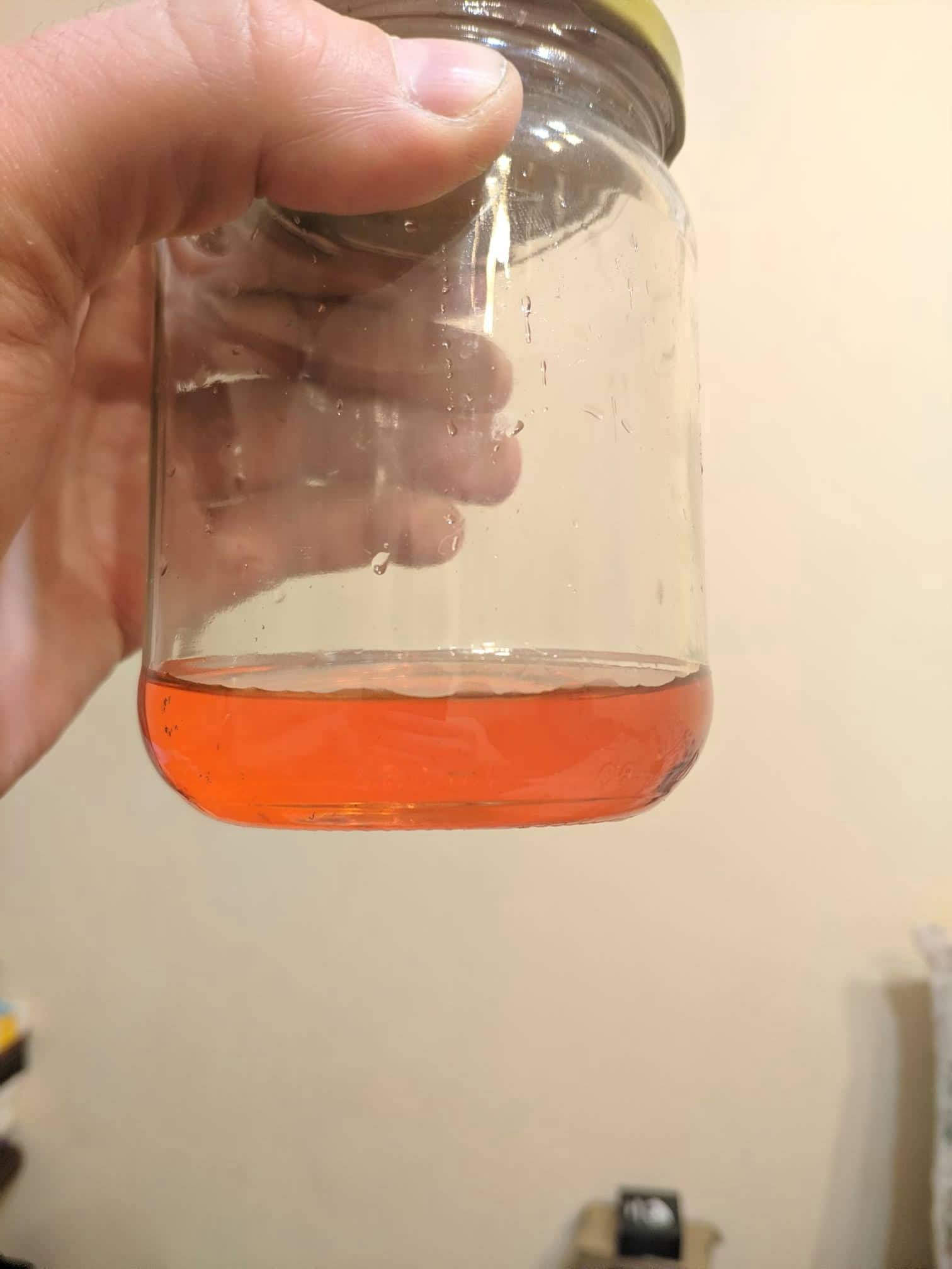

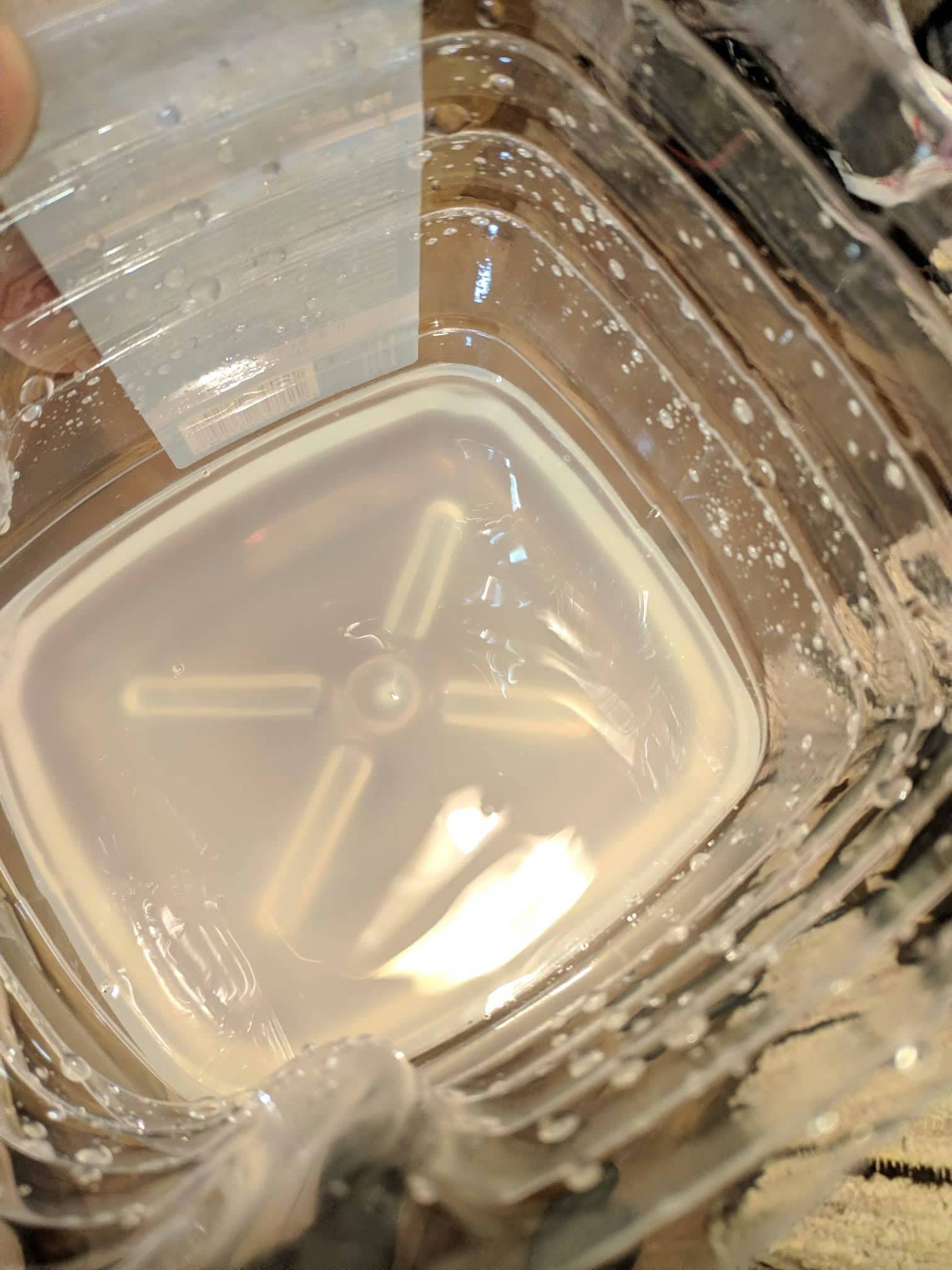

И так. В продолжении истории с алым Thermagent -30 ЭКО.
Решил слить контур и промыть дистилированной водой.
Жидкость до заливки в систему
54519401_389012308315946_1606339389569368064_n.jpg [ 82.36 КБ | Просмотров: 1069 ]
А это после слива (в контуре простояла 48часов, и проработала 5-6 часов)
54518639_256382571982750_63621655498326016_n.jpg [ 172.44 КБ | Просмотров: 1069 ]
Не знаю в чем проблема, или особенность данной жижи, кстати жидкость практически без запаха(совсем немного улавливается какой-то непонятный, едва-ли).

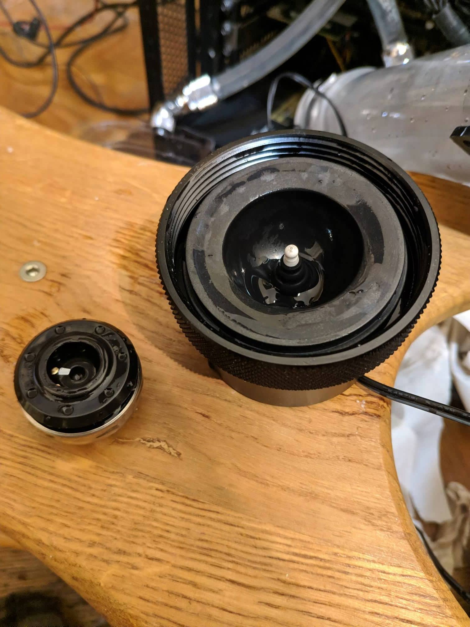

Разобрал помпу - все чисто
54401902_612983455794333_6522755571030949888_n.jpg [ 213.35 КБ | Просмотров: 1069 ]
Промывал систему пока не начал литься чистый прозрачный дистиллят, без белой мути, также сделал 2 прохода горячим дистиллятом (60 градусов). Ничего красного во время промывки не было, текла сначала белая муть что на фото выше, потом прозрачная вода.
Каниста была запломбирована защитным скотчем с надписью (Void Opened), по поводу этикетки на канистре
Вот как выглядит:

Нет даты изготовления, что настораживает.
Все таки написано что изготовитель "Обнинскоргсинтез". На офф сайте в свою очередь написано что Сбытовая сеть компании охватывает: Казахстан, Беларусь, Болгарию, Монголию, Румынию, Киргизию, Узбекистан, Молдову, Литву, Украину, Туркменистан и Армению. http://obninskorgsintez.ru/about/Я когда покупал эту жидкость, обзвонил 5 разных магазинов, и повсюду была только алая жидкость, зеленой нет у нас нигде.
Также пробил QR код - кинуло ссылку на этот продукт: http://td-teplo.ru/id4333.htm?fbclid=IwAR1bZADDYL_ts_pYAMlmrEpvDGMCgkbmYghS4qZS9G-KY90jM_sU_APAGNA
Но на сайте ЗЕЛЁНАЯ ЖЕ. Короче какая-то неразбериха.
Может действительно продукт оригинальный, и на экспорт в другие страны идет жидкость алого цвета, надо спросить у производителя возможно ли такое.
Также кинул в банку с жидкостью медный болт, посмотрим что с ним будет через некоторое время.

Промывал систему пока не начал литься чистый прозрачный дистиллят, без белой мути, сделал 2 прохода горячим дистиллятом (60 градусов). Ничего красного во время промывки не было, текла сначала белая муть что на фото выше, потом прозрачная вода.
Вот эта муть и была когда-то красителем... Почему такое произошло с фальсификатом - не могу знать, догадайтесь сами...
Нет даты изготовления и номера партии, что настораживает.
Все таки написано что изготовитель "Обнинскоргсинтез". На офф сайте в свою очередь написано что Сбытовая сеть компании охватывает: Казахстан, Беларусь, Болгарию, Монголию, Румынию, Киргизию, Узбекистан, Молдову, Литву, Украину, Туркменистан и Армению. Я когда покупал эту жидкость, обзвонил 5 разных магазинов, и повсюду была только алая жидкость, зеленой нет у нас нигде.
Ну подделка ведь, прекратите себя убалтывать --- целка на пробке не проблема,канистра с какого-то перепугу белая, а не полупрозрачная, этикетка очень похожа про дату промолчу(накатать подобных этикеток не проблема), прилеплена,да-да именно этикетка ну вааще коряво - ну просто коряво, ЖиЖа красная, а этикетка от Зелёной и прочее, прочее, прочее...
Я же вам говорил ранее, что вчера Специально звонил производителю и имел с ним разговор --- для ВСЕХ тара и продукт идентичны..!!!!!!!!!!!!!!!!!!!!!!!!!!!!!!!!!!!!!!!!!!!!!!!!!!!!!!!!!!!!!!!!!!!!!!!!!!!!!!!!!!!!!!!!!!!!!!!!!!!!!!!!!!!!!!!!!!
Ну как ещё объяснить..!?
Двое суток в потешном контуре СВО-компьютера и Фирменная ЖиЖа от "Обнинскоргсинтез" превратилась в то, во что превратилась у вас..!? Вы серьёзно..!?
Я подобного не видел здесь ни разу... Неа, не верю..!
Если есть тёплое местечко(батарея отопления)поставьте эту баночку туды, а так-же дополните коллекцию в баночке другими Ме - чернуха, алюминий... )

Фальшивка однозначно. Даже улица написана неправильно.
Я так понимаю, в стране победившего еврокурса, затрофеить марку бывших братьев не стесняются.
Я даже сомневаюсь, что и к Биотерму эта канистра имеет отношение.
А что этикетка выглядит солидно - не показатель.

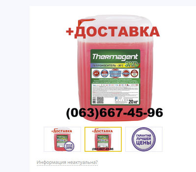

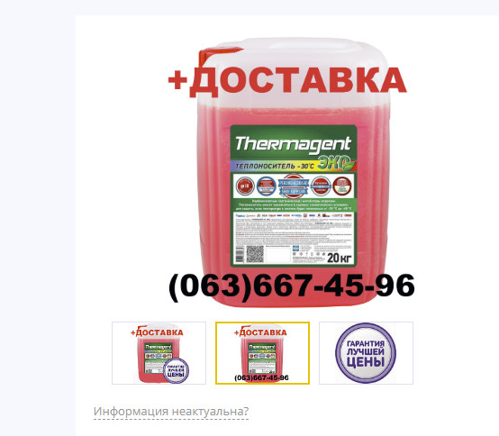

Кстати, вываливается в поиске в основном укросегмент Интернета, и даже канистра на картинке явно левая.
http://thermolive.com.ua/teplonositeli/antifriz-teko
Боюсь, нашему львовскому собеседнику оригинальный "Термагент Эко" получится купить только с помощью передачки через проводника поезда "Москва-Львов".
Ну и чисто сравнить ссылки: г. Обнинск, Киевское шоссе, 57
