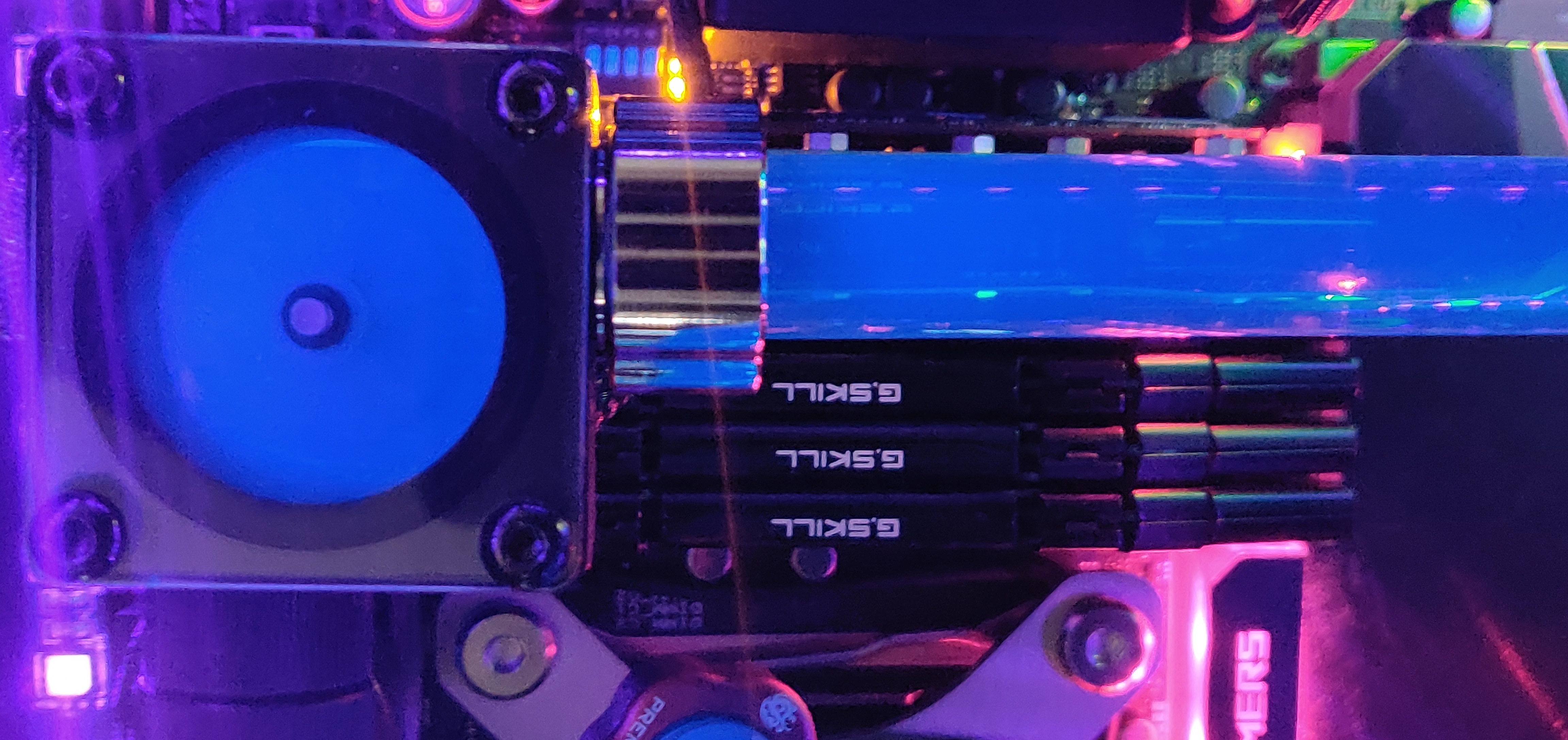

ну 702 уже год как цвет не теряет, uv добавка тоже на месте,светится как и в первый день
IMG_20190322_141342.jpg [ 2.1 МБ | Просмотров: 1006 ]

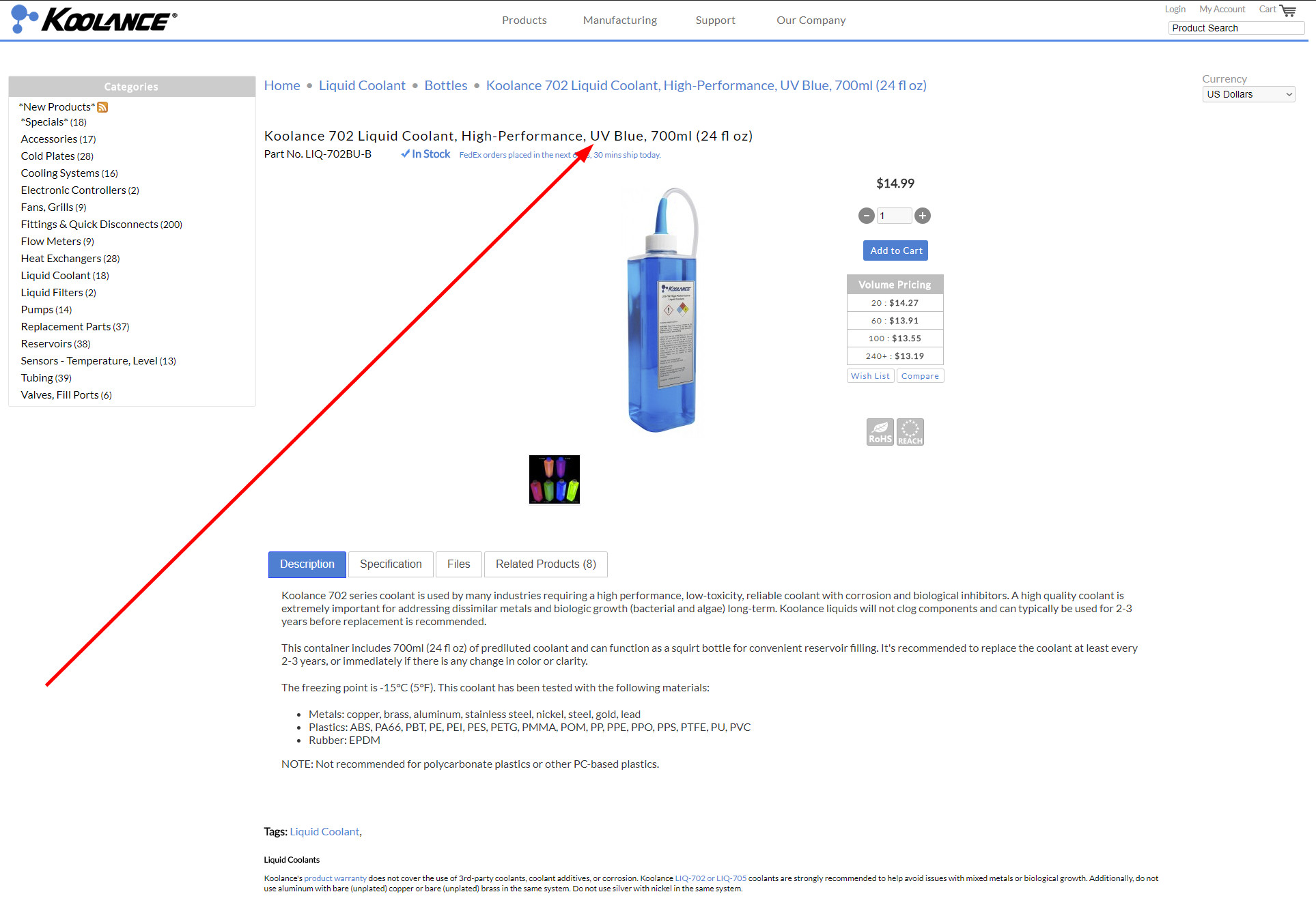

YaDoбрый писал(а):
Вы отдельно смешивали UV добавку? Просто в профиле готовая жижа вроде как.
Koolance 702 Liquid Coolant, High-Performance, UV Blue
Снимок1.jpg [ 458.26 КБ | Просмотров: 992 ]
Water Cooling System Koolance --- Superior Liquid Cooling Solutions.
Регистрация: 20.02.2008
YaDoбрый atlonn ответил ,ничего я туда ессно не добавлял, иногда (два или три раза) добавлял пару кубиков дистилята в резервуар,по причине (испарения,усыхания, лени,) доставать канистру с жижей из кладовки

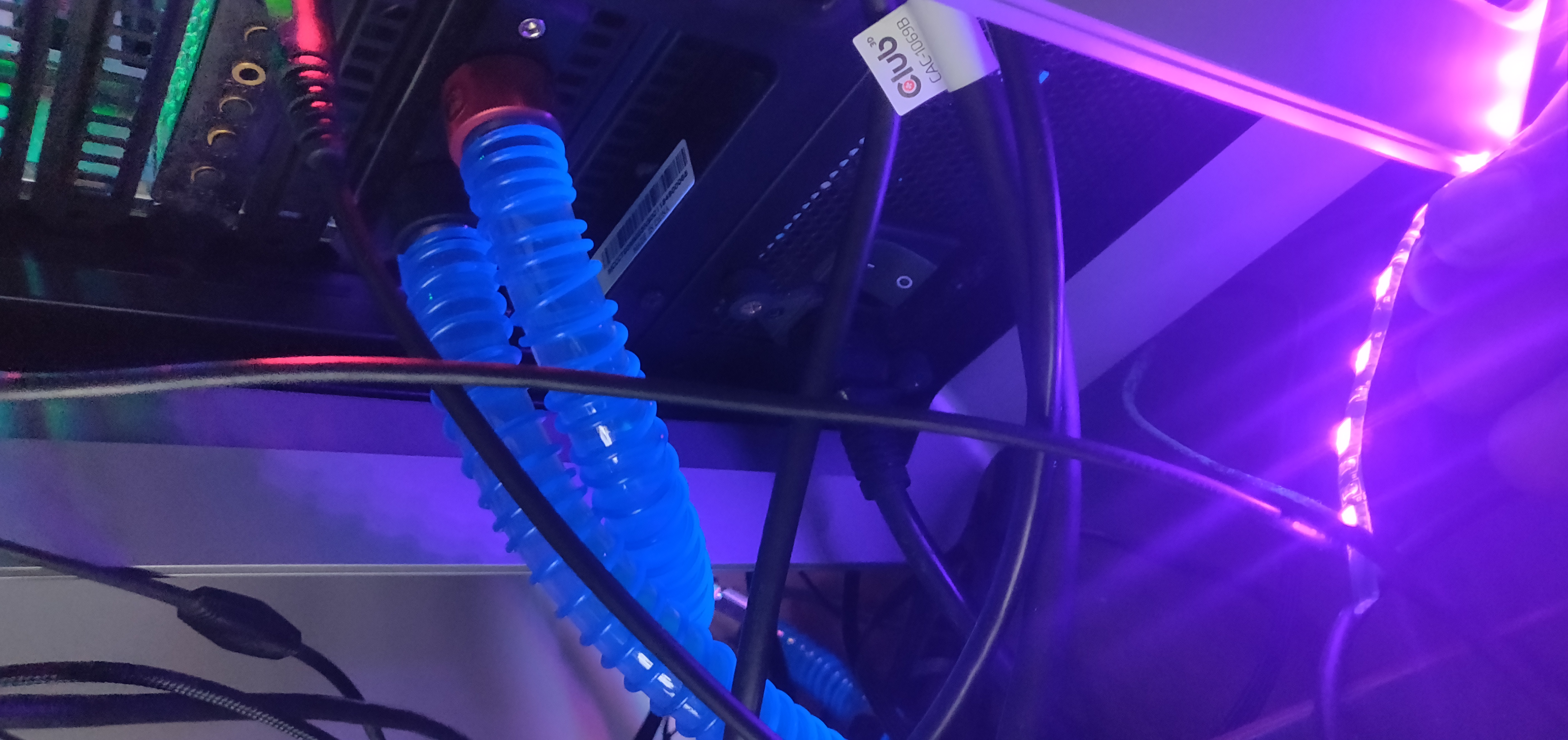

Breslavets я такие брал
на форуме общался ,народ говорит у uv ленты должна быть правильная волна,чтобы оно светило ,мне с этими повезло пока работают все 6 штук
там в упаковке 2 шт идет
шланг у меня наружный Mayhems Ultra Clear 16/10mm (ID 3/8"- OD 5/8") внутри екшный petg,
леды тоже пробивают его,хоть и не так сильно как петг,но мне не критично ибо внутри шлангов нет,только трубки
IMG_20190323_172851.jpg [ 1.99 МБ | Просмотров: 889 ]
ну шланг как шланг с пружинами екшными под od16 чтоб не перегибалось к море идут
возможно вымывается немного пластификатора, ну так это у всех так наверное
