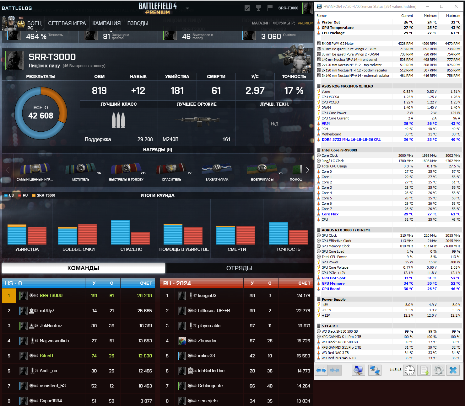

Короче, снял водоблок, айсберги, что лежали на памяти, остались целыми на водоблоке, остальные порвались, то есть кусочками остались на мосфетах и водоблоке. Но порванные менять не стал, собрал обратно как было.
Заменил термопасту с thermal grizzly kryonaut на noctua nt-h2, температура на чипе упала на 2 °С, на хот спот на 4 °С. Дельта вода-чип теперь 12 °С при 400 Вт.
С термопастой thermal grizzly kryonaut были точно такие же температуры, когда только намазал, но за полгода она деградировала, температура повысились на 2 °С и 4 °С соответственно.
скрин
2022-04-23_20-18-20.png [ 846.83 КБ | Просмотров: 429 ]
