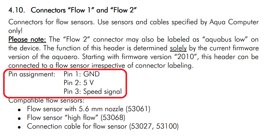

Регистрация: 03.11.2004
Syber Да я вроде не заливал ничем, и все остальные детали и датчики работают.
Расходомер вот такой https://imgur.com/Z0qGBUM
Разглядел на фотке шестигранники, у меня как раз такие есть. И для следующих трёх тоже :)
Разобрал, крыльчатка крутится на ура, отложений нет, чему там ломаться - ваще не понял.
Попробую подключить без воды и подуть, должно же показывать? Не сгорит без воды? :)
Ща пригляделся, там где 3 контакта - пластик слегка влажный (на картинке красным кружочком отметил). Там небось какая-нить микруха и стоит, к которой эти пины идут, да? :(
Промыл, просушил, собрал, подключил, подул - крыльчатка вертится, эффекта ноль.
Провод прозвонил, норм.
С аквы какие-то непонятные напруги идут, типа 3 вольта между одной парой проводков, и милливольты в других комбинациях. Сколько там должно быть-то на холостых?
А вот этот разъём flow 2, в который (вместе с соседними) как я понял аквабус вставляется - его можно же отдельно заюзать для моего датчика? Но сначала бы убедиться как-то, что нет КЗ на датчике, не хочется второй выход спалить.
Полистал мануал, 5в там должно быть. И вроде чётко написано, что с версии 2010 можно использовать flow 2 под датчик. Правда, там 4 пина, а на датчике 3. Но всю неделю везло, поэтому решил рискнуть.
И тут удача изменила мне - сразу после подключения на пинах датчика случились искры, шипение, и вонь горелым.
А впрочем, походу дело было не в удаче. Выковырял чёрную штучку с пинами - под ней старое рыхлое месиво из угольков.
Итог всего написанного выше, что у тебя датчик был давно сдохшим (мокрым, то есть утопленным в протёкшей жиже), ты это знал что датчик сдох и есть протечка, но руки дошли только сейчас.
Поэтому решил дополнительно испытать благоволение электротехнических богов и устроил пожар уже акваеровскому входу flow 2 после того как вход №1 был уже спален?
aquabus low по мануалу действительно используется как flow 2 для трехконтактных датчиков, что мешало предварительно прозвонить пины 1 и 2 на датчике загадка, кажется что английским по белому всё написано однозначно )
Эти фантазии - от невнимательности, или от безудержного желания затроллить? Уверен, оба входа прекрасно себя чувствуют. Про влажность узнал сегодня, когда снял. Чтобы её заметить, надо датчик вплотную поднести, и с фонариком разглядеть, иначе не поймёшь - пластик это отливает глянцем, или вода. До этого думал какая-нить микруха в нём сдохла, и ни капли воды не было за 7 лет ни откуда.
Зачем? Я вставляю родной провод в предназначенный для него разъём. Причём, вставить можно только одним образом. Плюс опыт человечества с 3пин вентилями в 4пин разъёмы на мамке. И ты хочешь сказать, что в этом разъёме другая распиновка?
k2viper Опасения были, но небольшие - первый порт нормально выдаёт свои 5в. Просто в суете сначала как-то намерял 3, потом уже 5, но отписываться не стал.
Я думал, ты оговорился и имел в виду пины на flow 2, типа убедиться что распиновка идентична, отсюда отсылка к опыту человечества. И как ты предлагаешь прозванивать пины на датчике?
А в целом, пока ответа дождёшься... иногда проще пойти на риск.
Это да, безусловно. Молодцом, пошел на риск! Я бы скорее всего так же бы сделал. Правда, перед этим бы читал мануал немного внимательнее.
Ничего не троллил, просто описал как я бы сделал, хотя и у меня получалось перепутать 5v и землю при пайке коннектора для farbwerk360 )
Добавлено спустя 16 минут 41 секунду:
Я бы это сделал молча! И уж точно кз (или нулевое сопротивление) между одним центральным коннектором и любым соседним бы счёл за беду.
Reveal809 писал(а):
с напряжением не общаются по алгоритмам удачи
Ещё как общаются :) Поэтому в ТБ есть рекомендации касаться подозрительных поверхностей внешней стороной руки/пальца, чтобы при ударе током непроизвольно сократившиеся мышцы не привели к нежелательному захвату. Также рекомендуется бить человека доской, если он не выполнил первую часть и повис без сознания и дёргается.
Все помнят из детства поучительные истории, как следует маленькими шажками отходить от места, где валяются мёртвые крупные животные, и не вестись на то, что птички спокойно летают.
Ну и т.д. А ты про какую-то железку переживаешь.
Добавлено спустя 18 минут 9 секунд:
Ну во-первых, я в сво полез потому что видяха перестала работать, и голова была забита мыслями "блин, ща новую выбирать-покупать, и водоблок к ней".
А во-вторых, как может датчик выдавать КЗ и при этом 7 лет висеть на рабочем выходе?
Кстати, в мануале написано "The function of this header is determined solely by the current firmwareversion of the aquaero. Starting with firmware version “2010”, this header can beconnected to a flow sensor irrespective of connector labeling".
А я забыл за давностью, что тут прошивка и софт - не одно и то же :) Второпях глянул, что аквасюит 2016.5.3, и радостно полез вставлять. А потом уже посмотрел - прошивка-то 2009 :bandhead:
Видимо, поэтому и искры. Виню не только себя, но и жадность производителя, из-за которого пришлось перестать обновлять прошивку, потому что она вдруг стала платной.
