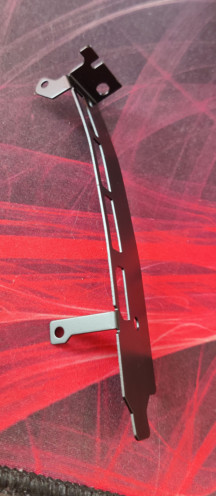

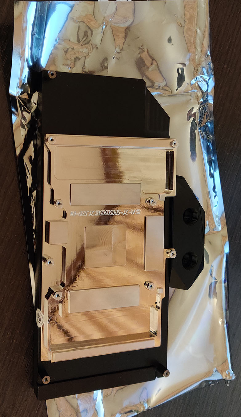

Так-с, опробовал сборку фуллкавер водоблока Бикски на 3080 со стандартной печатной платой.
Комплектация в принципе приятственная, бэкплейт в одной упаковке с блоком, отвертка есть и лопаточка.

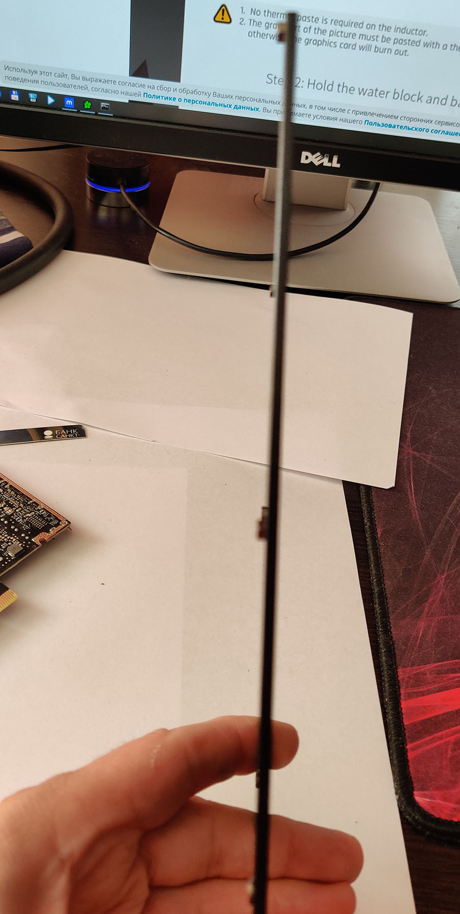

А вот дальше не все так радужно. Что однослотовый брекет есть в комплекте, это замечательно, но он был выгнут!
Бэк тоже ровностью не смог похвастаться. Любовь китайцев к пластилиновому металлу проявилась и здесь.
Вместо пластилина при примерке использовал стоковые синие прокладки, про которые был наслышан только плохого, поэтому пользоваться ими не собирался. Несколько огорчило, что при толщине 2 мм по штангенциркулю Shahe, не самой дешевой модели, а большего и не нужно, отпечатки памяти были слабыми. Поставить потоньше явно не получится.
Отсутствие мануала в коробке сейчас не то что критично, но из приличия бы хоть карточку с куаром положили. Точнее бумажка была, но чисто рекламный буклет.
Сама сборка ничего интересного, прокладки Гелид Экстрим 2 мм 1.5 мм на лицо и оборот, а стойки на всякий случай мазнул лаком. Вот сам блок удивил высотой выступов под память.
Результаты поразили. Чип 60, память 70, хотспот 80. Как всегда по отзывам, сборка Бикски сродни вытягиванию хвоста и носа из болота, когда другое вязнет. Через неделю, когда прокладки осядут, попробую протянуть. Но жидкая мх-5 точно не лучший выбор, густая типа мх-4 была бы уместнее. Или взять прокладки 1,5, и домазать термопасты с консистенцией пластилина как демпфер высоты.
ЕК может, не такой производительный, но результаты сборки более предсказуемые, а у немцев можно на пасту ставить, так точно у них. :pardon:
К бэкплейту есть пожелание: сделать его таки пониже, наклеить изоляционную пленку, и сделать разметку, где GDDR. С торца откровенная щель между ним и текстолитом.
Мои выводы: как антикризис вариант в условиях отрезанной европейской розницы - сойдет, но при наличии выбора китаец не очевидный вариант для прокачки своей в/карты.
По памяти, считаю, результат действительно неплохой, учитывая, что карта стоит третьей и последней в контуре и толщину Экстрима, и что он похуже Ультимейта. А вот недожатие к чипу надо фиксить.

Leonator плоскость самого водоблока по стойкам норм? Еще момент - прижим памяти проверялся в полном снаряжении термопрокладками? Мысть такая что при установке термопрокладок на VRM (и на остальные компоненты, если ставились) - приподняли общую высоту и контакт с чипом и памятью хуже, чем должен быть. На том же hardwareluxx и reddit пишут что нужно исп. 1.5мм прокладки с водоблоками Bykski. Штатные 1.8, а Ваши 2.0 еще толще... Все таки температуры высоковаты, на Bykski гораздо ниже люди имеют.
Регистрация: 31.08.2005
Откуда: Петербург
Вроде да. Поставил на стол - покачивания не было. Первая примерка прокладок на память была без прокладок на VRM как раз.
Про 1,5 мм мысль была, если протягивание винтов ничего не изменит, буду смотреть на глубину отпечатка на Гелиде, если хотя бы 0,3 есть - точно менять. Но если стойки упираются - только их точить, что энтузиазма, честно говоря, не вызывает.
По чипу, согласен, что высоковато. 70 на памяти под Dagger Hashimoto как раз приемлемо.
В принципе, рецепт известен: пальцами гелиды укатать до 1,8 и так ставить. В этот раз доверился штангенциркулю.
UPD. Перемерил прокладки несколько раз. у Bykski разлет от 1,8 до 1,95 мм. А потом вчитался в упаковку гелида и офигел - у меня была 1,5 мм прокладка, а я думал, что 2 мм... Но теперь придется заказывать 2 мм...
www.btbooks.ru, www.forums.btbooks.ru - официальный русскоязычный фансайт Battletech
