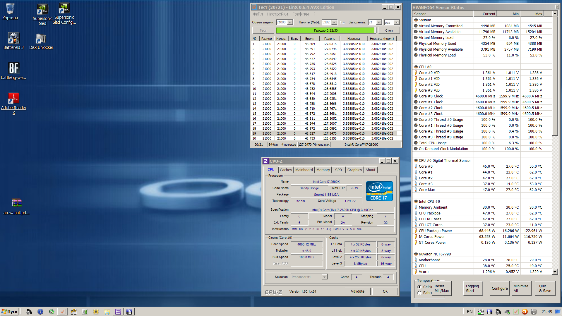

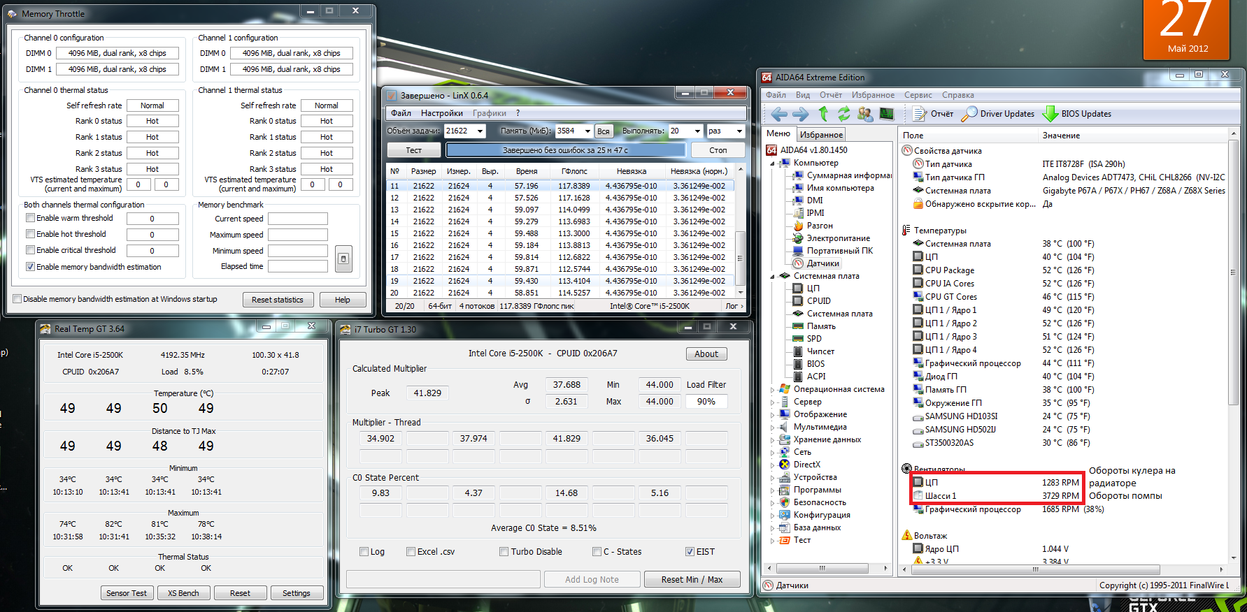

помпа 3700-3800 оборотов, это тот минимум при котором помпа не трещит, обороты смотрел через AIDA подключал через реобас который шел в комплекте с кулером IH, сейчас помпа подключена через реобас корпуса, скрин ниже
http://images.netbynet.ru/img.php?d1232 ... b27256.png
и обороты помпы максимум 4300-4400 оборотов, скрин ниже
http://images.netbynet.ru/img.php?431f7 ... db3ac3.png

где вы увидели разность температур при разных оборотах помпы я не пойму, на первом и втором скринет максимальная температура ядра 84гр, где разница то?
Добавлено спустя 2 минуты 17 секунд:
Jackal78
вы не смотрите на действующую температуру, на первом действующая была возможно во время завершения теста...смотрите на максимальный значения, которые на первом и втором скрине одинаковые...поэтому разницы нет что при 3700 что при 4200 об помпы

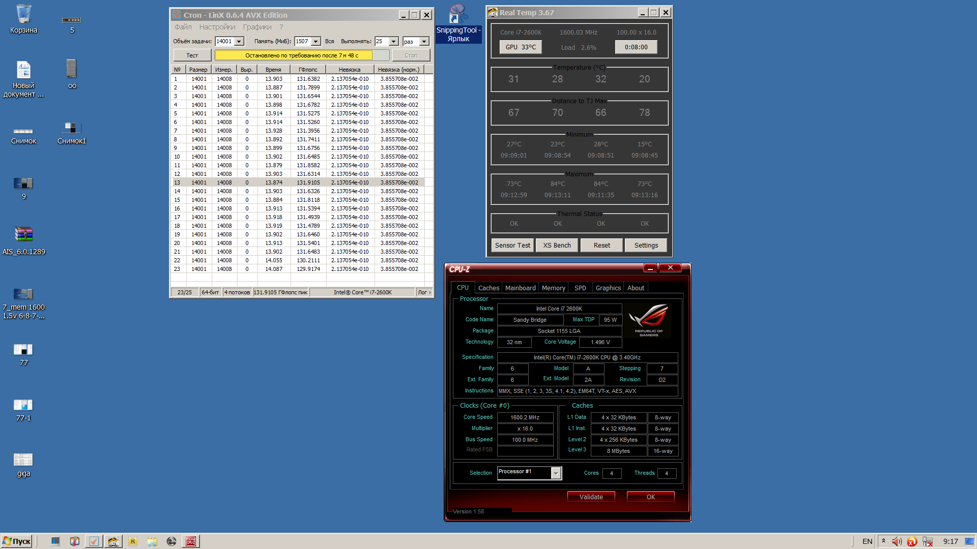

скрин
Добавлено спустя 42 минуты 39 секунд:
терзают смутные сомнения, что по умолчанию 2100об., сегодня ночью подключил к рео_су, пробовал убавить до 2100 темпа на скрине выше скокнула за 70гр., макс. об 4260-90-4320 , шаг у рео_са 30 об.
