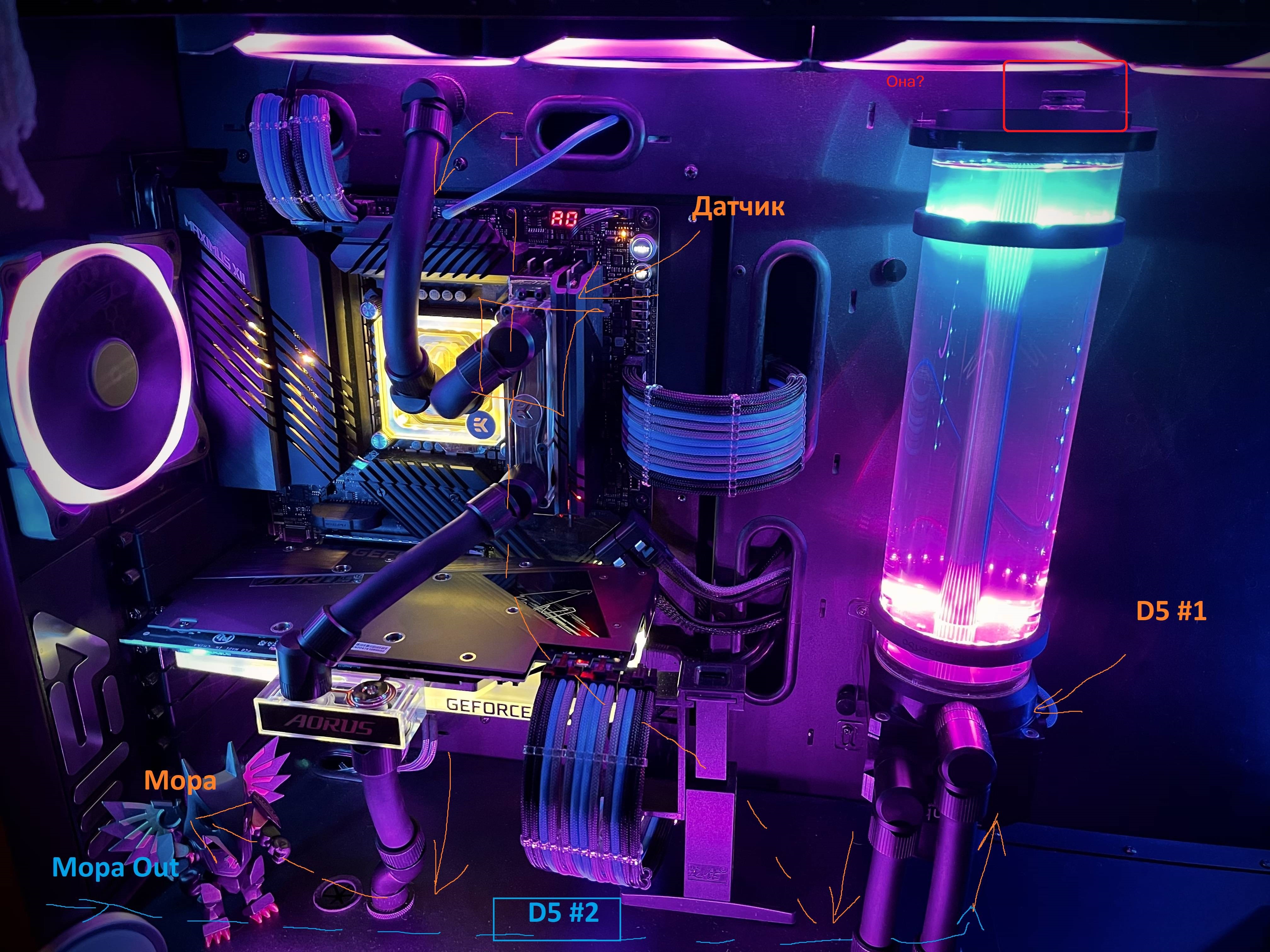

Auroson1c писал(а):
что ты подразумеваешь под аквовской мембраной в моем контуре?
Снять значит не просто выкрутить - а заменить обычной герметичной заглушкой, если что :)
https://shop.aquacomputer.de/product_in ... ts_id=2933
Lm8QEgc.jpg [ 1.84 МБ | Просмотров: 1759 ]
