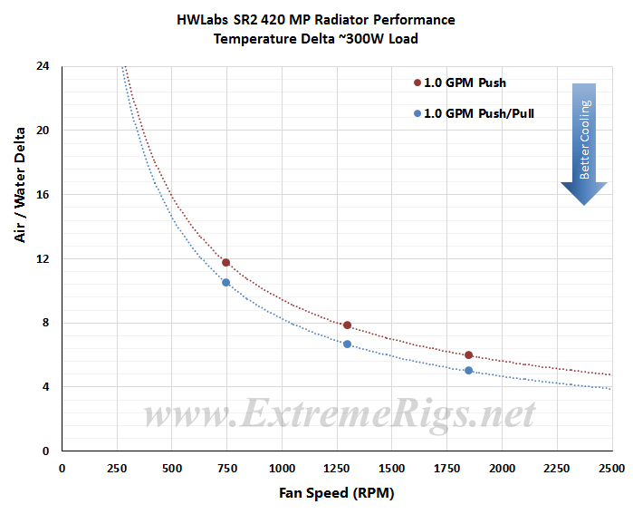

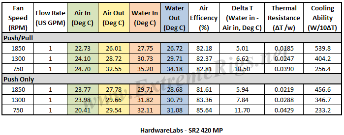

Все-таки решил разобраться с эффективностью радиаторов-вентиляторов на малых оборотах.
Диапазон работы вентиляторов может быть важен для многих любителей тишины, но надо понимать
какую мощность можно ждать от радиаторов на низких RPM.
Предыстория вопроса:
Breslavets писал(а):
Как раз подбираю на SR2.
Есть у кого phanteks ph-f140mp PWM?
В описании 500-1600 ± 250 rpm, какая реальная минимальная частота вращения?
вот это как бы очень неопределенно 500+- 250 - есть вариант, что попадется вентиль с
750RPM в минимуме?
ph-f140mp по обзорам тихий вентиль, такой и ищется, но хотелось бы в минимуме иметь 350-400RPM.
На первом этапе будет несколько избыточная система 3.140 +1.140 на одну видеокарту.
Думаю 350-450RPM хватит на неё в простое. Под нагрузкой(игры) надеюсь на 550-750, чтобы иметь приемлемые температуры.
Мне местный типа гуру тут же отвечает, что 350-400RPM:
CrownA писал(а):
Это по эффективности немногим лучше полной остановки.
Куратор его поправляет:
Хитрый John писал(а):
В минимуме. Полная остановка это чистый конвект с в десятки раз меньшей продуваемостью, другой вопрос, что не каждые вентиляторы могут стартовать при 350-400 (работать-то многие смогут, но и тут некоторые PWM придется душить и по напряжению).
Безрезультатно естественно:
Ну дальше там кроме обвинений в безграмотности и отсутствии цели идёт нагнетание таинственности и якобы сложности СВО....:
CrownA писал(а):
Ну мечтать то конечно не вредно, но можешь на слово поверить - в реальности будет все по другому и как оно будет - никто тебе не скажет.
А по факту, есть сообщение от Taimer81, что у него при 2х480 шестиядерном процессоре и слабом потоке вентили работают можно сказать символически:
Цитата:
Taimer81 писал(а):
В данный момент при работе в Автокад и Ревит вентиляторы работают в режиме 0-300 оборотов.
При перекодировке видео 300, иногда 600 оборотов.
Этот пример упоминал несколько раз, но местный гуру его упорно игнорировал - по другому будет и писец, мечтать не вредно.
Это наверное потому, что у него в простое 140вые вентили на 800RPM жужат над головой(радиатор стоит снаружи на корпусе).
И вот я подумал, ведь тут физика, и есть пример, что по крайней мере в простое 300 RPM - это реальность.
И что ничего фантастического или смешного я тут я не предположил:
Видеокарта в простое ест меньше 50ват.
Дальше беру графики из обзора xtremerigs, и прошу куратора меня поправить, если я что-то не понял или ошибся в расчетах.
Ибо результат на 300RPM получился под 200 ват - не такой уж и минимум(при дельта 10С) на 4.140.
https://www.xtremerigs.net/2015/10/03/h ... -review/4/
Таблица теплоотдачи при различном потоке и обдуве для HWLabs SR2 360
SR2-420-MP-Thermal-Data-Table.png [ 15.88 КБ | Просмотров: 700 ]
PUSH, на 750RPM при дельте 10С радиатор отбирает 233 вата, в их примере дельта при дельте 11.7С, соответственно было 23.3*11.7 = 272 вата .
Теперь, чтобы узнать сколько ват освоит радиатор при 300RPM нам нужен пример дельты на этих оборотах на любой мощности.
И в этом помогает следующий график:
Дельта при нагрузке 300 Ват для различного потока-обдува
SR2-420-MP-Delta-Plot.png [ 14.66 КБ | Просмотров: 700 ]
Из графика следует, что при 300RPM и 300ватной нагрузке мы имели дельту 20С.
Дельта тут : входной воздух - входная вода.
300/20*10 = 150 ват при дельте 10С.
Т.е. по 50 ват на секцию.
Ну пусть по 40 ват - у меня 4 таких секции - т.е. радиатор 4.140 на 300RPM будет брать 160-200ват.
Просьба проверить этот расчет.
У меня это(160-200ват) будет на одну видеокарту, которая ест в простое меньше 50 ват.
На 750RPM радиатор 4.140 будет отбирать около 310 ват при дельте 10С, чего тоже вполне достаточно для одной GTX 1080.
Хотя я там писал про 350-450 в простое(офисная работа), что в плане шум одинаково, но 450 даст еще большую мощность.
На 500RPM дельта 16С.
Т.е. 300/16*10 = 187.5 /3*4 = 250ват для 4.140 на 500RPM при дельта 10С.
Приведенные тесты xtremerigs были на 1GPM, и тут конечно у каждого свои предпочтения, но порядок отводимой мощности
думаю понять можно.

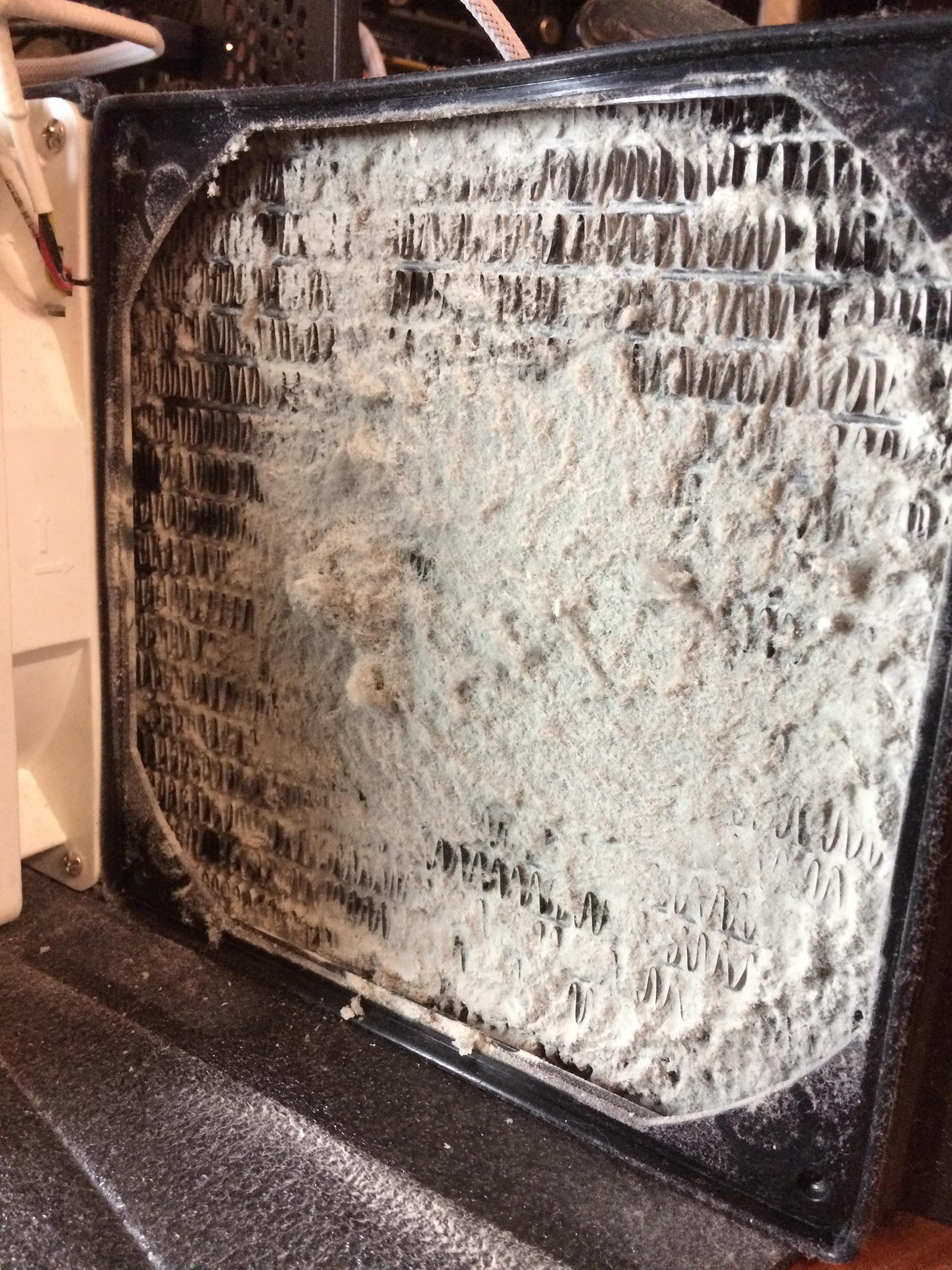

Фантексы - самые тихие вентиляторы, они абсолютно бесшумные до 1000 об/мин. Зачем 350-400 об/мин, я тоже не пойму. К слову, мои 3-хпиновые PH-F140MP стартуют с 410 rpm без буста, а после буста на старте работают при 310 rpm
Да знаю я... Тайфуны тоже тихие, однако задушены до 350-600 сейчас в корпусе.
На 800-1000 все равно будет шум, не от вентилей, так от воздуха.
Кроме шума есть еще и пыль, если не в корпусе то на самом радиаторе,
тут показывали естественный фильтр на Nemesis GTS за 3 месяца :)
Пыль на Nemesis GTS.jpg [ 947.86 КБ | Просмотров: 829 ]
Надеюсь на SR2 будет её меньше, будет пролетать на сквозь основная часть, хотя вот как тут говорили, мелкая будет всё равно прилепать.
Как на крыльчатках вентилей видимо.

CrownA писал(а):
Ну я же тебе выше уже именно про это написал - не найдешь шумящих вентиляторов на 450 оборотов, сколько ни старайся, не бывает таких.
Но все равно спасибо, что подтвердил прописную истину, сказанную мной выше
опять ты ржешь, ну точно больной.
Они ведь в простое на 450 крутятся, а под нагрузкой на 1200...
Водянка позволит избавиться в основных режимах от больших оборотов.
На первом этапе для видеокарты хватит 4.140 в режимах 350-450 в простое, и до 750-800 в нагрузке(у меня только игры иногда),
расчеты это показывают, как бы они тебя не бесили.
И для того чтобы сделать этот вывод не надо заранее собирать систему.
CrownA писал(а):
Если найдешь вентиляторы с высоким давлением - и у тебя будут нормально работать на таких оборотах.
Я же давал ссылку на статью и там есть график дельта-обороты при 300 ватах.
Там стоит реальный, не виртуальный NF-A14 IndustrialPPC-2000 IP67 PWM, и есть данные по отводимой мощности,
в том числе и на 300-750RPM....
Но тебе ж это галиматьей кажется - в графиках разбираться....
