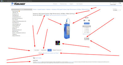

Bazanoff писал(а):
По ссылке написано, что жидкость бесцветная))
Bazanoff писал(а):
больше в жизни непрозрачную не залью.
что не так?
I9-9900KS, MSI MEG Z390 ACE, G.Skill 32/4000, Palit RTX 3080Ti GAMEROCK OC, SSD, Enermax Platimax D.F. 1050W, СВО, Acer Predator XB270HU
Регистрация: 31.08.2005
Откуда: Петербург
Уровнем выше, вбок, ииии... https://koolance.com/liq-702-liquid-coo ... 700ml-blue

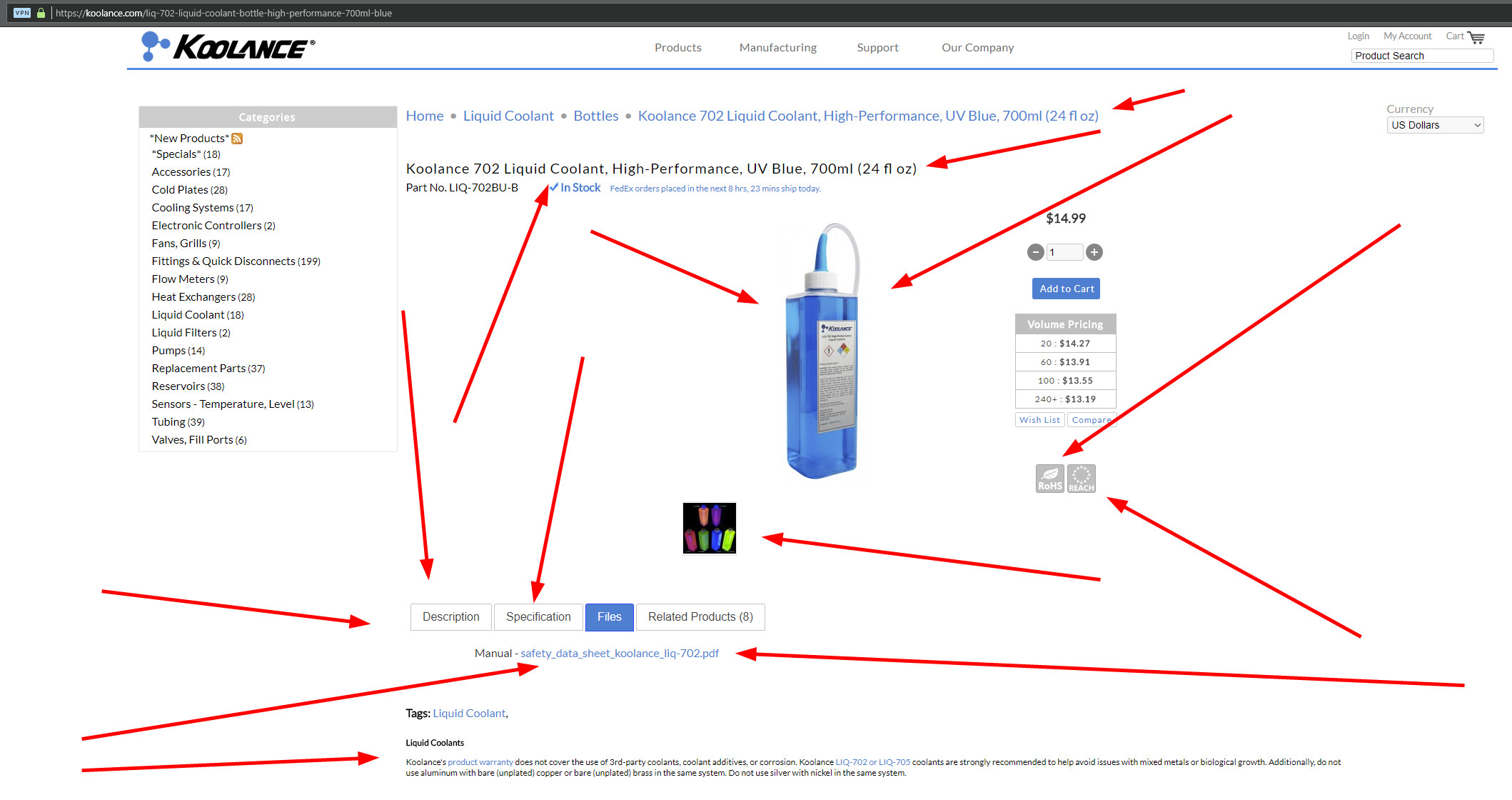

Leonator писал(а):
"цветная" != "непрозрачная"
ну так я и дал ссыль на прозрачную/без цвета жижу, Bazanoff же сам написал, что не хочет больше лить цветные

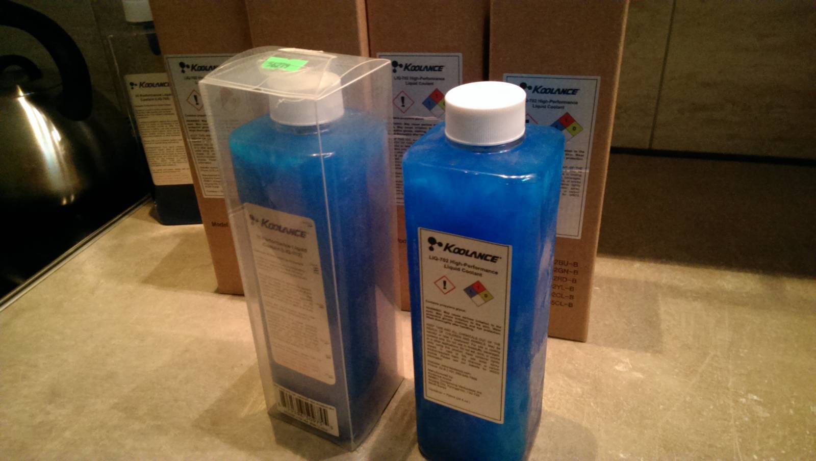

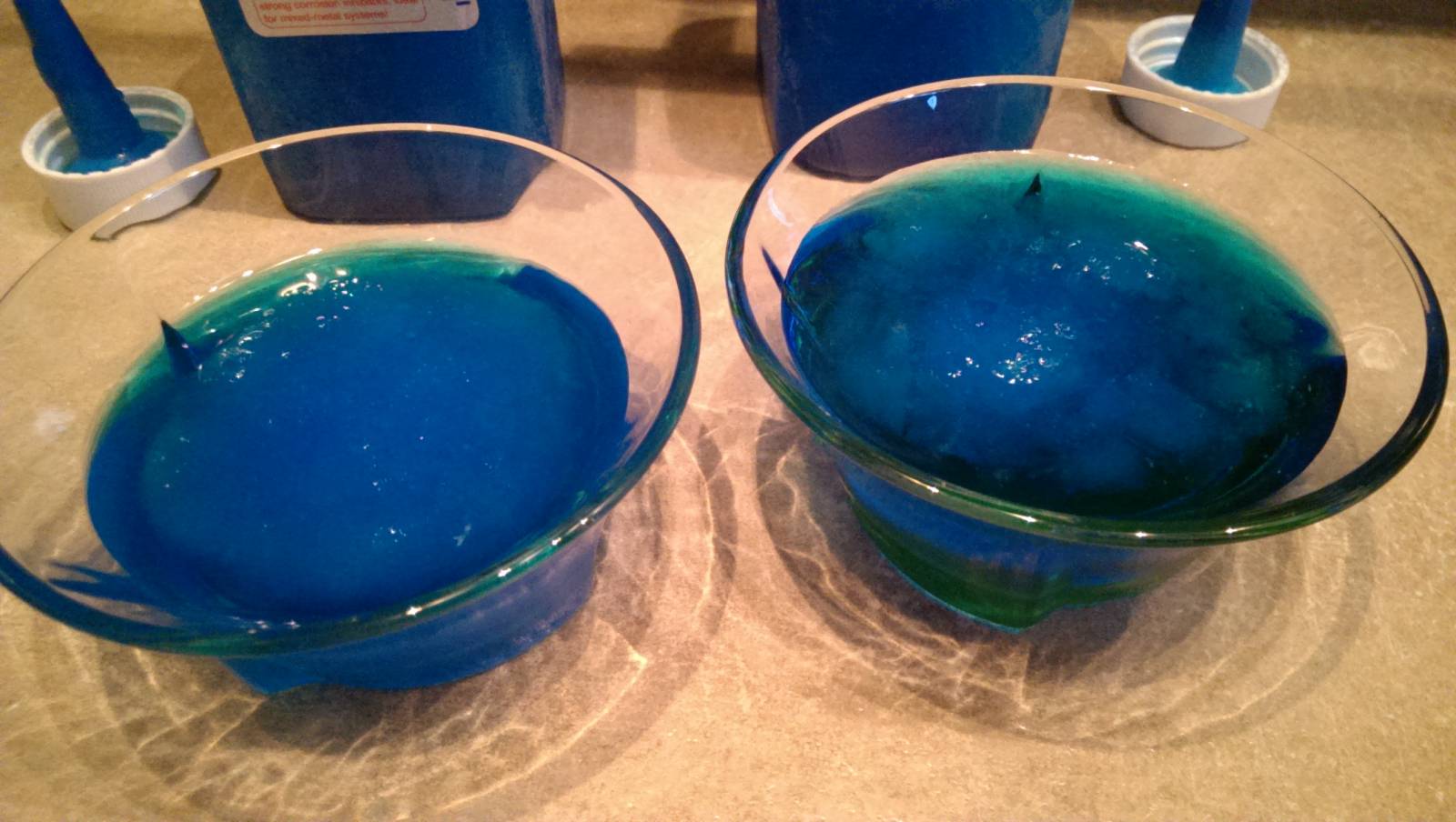

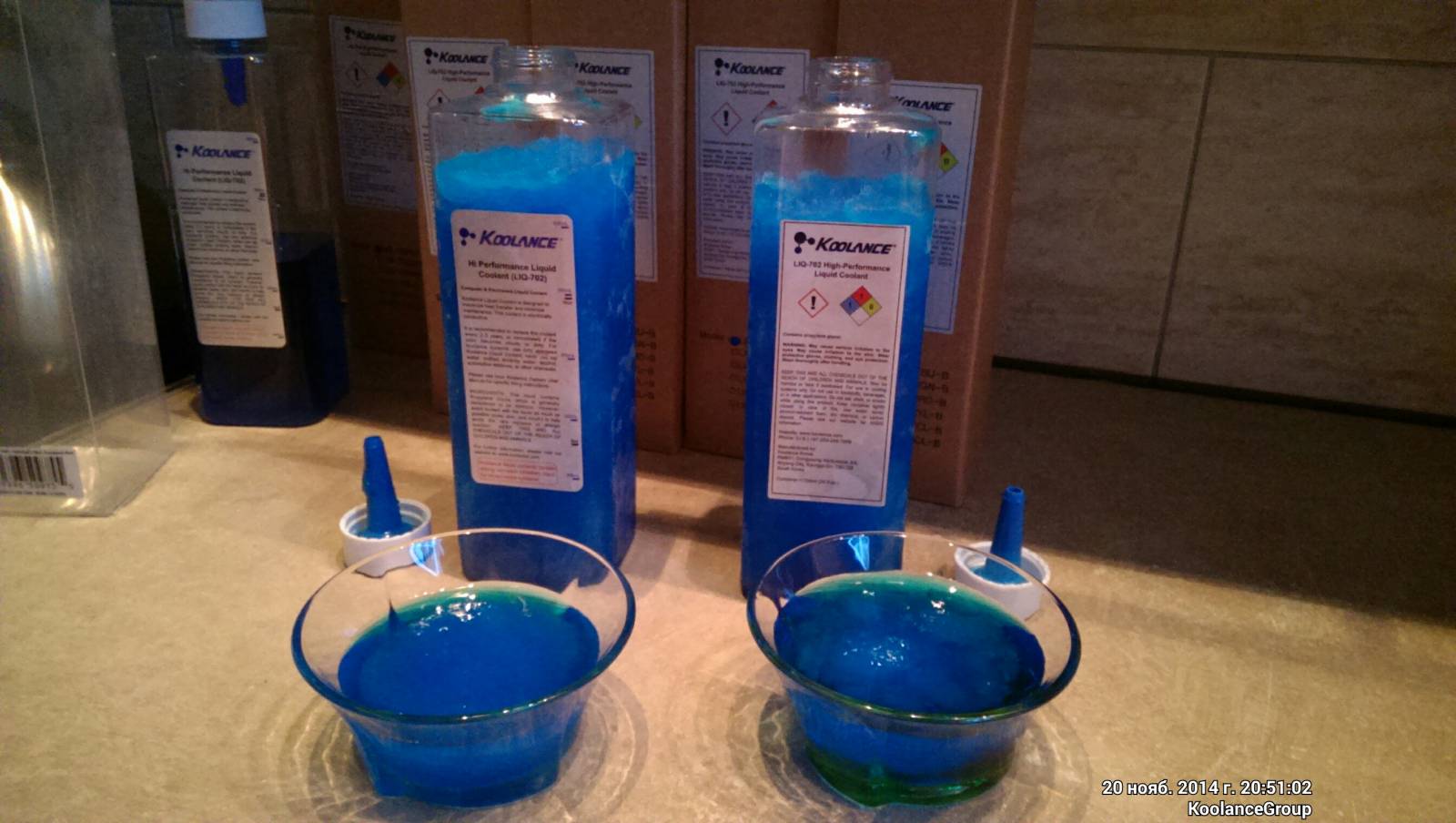

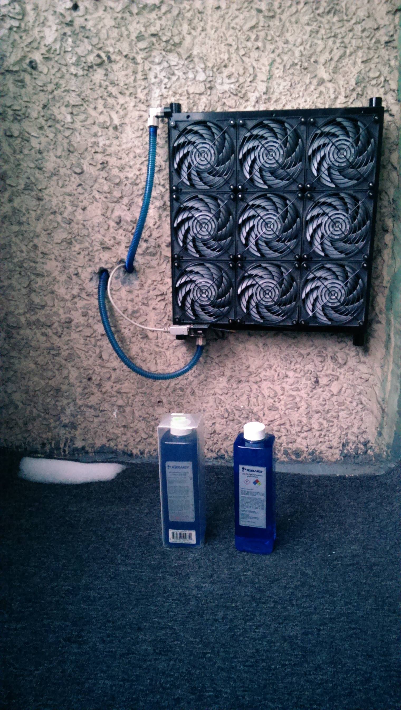

Жижа Куланс 702 имеет какой нибудь срок хранения? На сайте только про срок использования 2-3 года. Если из 5л канистры половину в контур и половину в кладовку еще на три года, не поплохеет жиже за это время хранения?
Регистрация: 20.02.2008
NeverT у меня год (чуть больше) стояла в кладовке в коробке ,недавно контур обновлял добавлял из канистры,такая же как и в первый день ни осадка ни потери цвета,на uv тоже корректно реагирует, вон атлон дольше хранит намного,ничего от него плохого не видел по жиже этой
он еще издевался над ней по всякому морозил-размораживал,говорит свойств не потеряла
Регистрация: 11.03.2008
Откуда: Норильск...
Думается, что ЖиЖа Ку имеет очень большие сроки как хранения так и эксплуатации --- по сроку эксплуатации Америкосы "предохраняются" указывая и рекомендуя срок в 2-3 года --- у меня одна порция бегала по контуру более ШЕСТИ лет(заменил лишь под шумок к помывке балконного радиатора), а так-бы шпарила по-сей день, т.е. более ДЕВЯТИ лет --- всё это время в шкафу стоял запас новых бутылей на доливку/замену/шоб було - осталась ещё одна бутылачка из 2009-го года(из неё сейчас произвожу долив теплоносителя по мере естественного убывания), т.е. грубо говоря ДЕСЯТЬ лет этой бутылочке...
Ку поясняет...
"Koolance 702 series coolant is used by many industries requiring a high performance, low-toxicity, reliable coolant with corrosion and biological inhibitors. A high quality coolant is extremely important for addressing dissimilar metals and biologic growth (bacterial and algae) long-term. Koolance liquids will not clog components and can typically be used for 2-3 years before replacement is recommended.
This container includes 700ml (24 fl oz) of prediluted coolant and can function as a squirt bottle for convenient reservoir filling. It's recommended to replace the coolant at least every 2-3 years, or immediately if there is any change in color or clarity."
Кстати часть бутылочек с ЖиЖей отдал камраду ARGONBOY, т.к. ждал заказанную канистру в 5 литров - мог себе позволить поделиться с другом и не оставить себя без ЖиЖи --- у него сия ЖиЖа сейчас бегает в контуре...
Ни я, ни он не видим каких-либо негативных последствий для ЖиЖи и контуров --- она работает, работает и работает годАми(хранится так-же)... доказано мной и не только
Угу... Я и специально эту ЖиЖу замораживал на балконе несколько лет тому взад --- стабильнейшая приблуда..!!!
