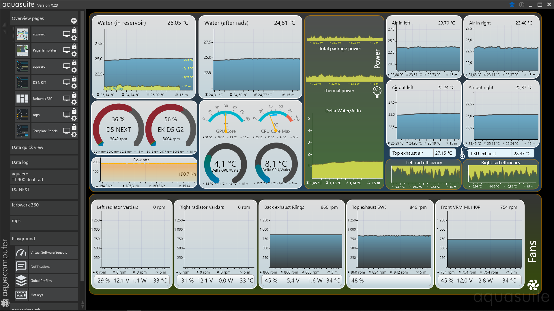

Vodoley писал(а):
Одна помпа на минималках (20%?) какую дельту даст под самым жарким тестом?
Не знаю, такой микро режим не входит в мои планы, тем более под самым жарким тестом.
Как из-за того что совсем минималки в принципе не рекомендованы для D5, так и ввиду отсутствия смысла т.к отличия 3000 и минималок по шуму минимальные. Так и из-за того что специально душить производительную систему но включать самый жаркий тест, чтобы удовлетворить любопытство анонима в интернете кажется идиотизмом.
А типичная дельта в 2д порядка 1-1,5С, вот прямо сейчас

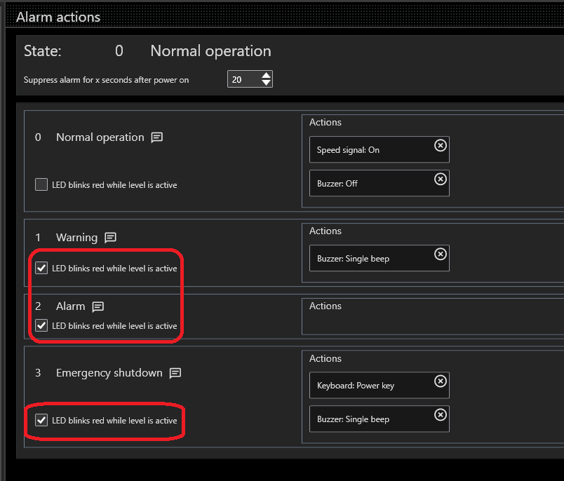

Фото: 99
losinka писал(а):
На "Aquaero 6 XT" надет "aquabus X4". Всё это уже запрятано глубоко - не вытащить просто. На самой акваеро и под х4 моргает красная лампочка (диод). Как определить, что не так, и как она, вообще, должна моргать? Обнаружил, что повесил на usb всё, кроме самой Aquaero 6 XT. И на RPM (на акваеро) кабель тоже забыл навесить. Может из-за этого? Спасибо!
Мигать светодиодом - стандартный аларм акваеро. У XT есть экран где, предположительно, можно найти состояние аларма и по какому из показателей он сработал (поток, температура, что-то ещё). Но я бы не парился - алармы это функция для системы, которая доведена до состояния Normal operation и полностью протестирована в нём. А не для полусобранной.
aqalarm.png [ 26.45 КБ | Просмотров: 811 ]
4.14. Status-LED
Eine rote Status-LED befindet sich neben dem aquabus-Anschluss. Die LED sollte
für ungefähr drei Sekunden aufleuchten, sobald das aquaero mit Spannung versorgt
wir, und dann dauerhaft schnell blinken.

and00 писал(а):
4.14. Status-LED
Eine rote Status-LED befindet sich neben dem aquabus-Anschluss. Die LED sollte für ungefähr drei Sekunden aufleuchten, sobald das aquaero mit Spannung versorgt wir, und dann dauerhaft schnell blinken.
Так у меня так и есть. Значит, всё в порядке.
А and00 процитировал, что это нормально :-/ На экране я нихрена не нашёл. Вообще, я очень разочаровался в Aquaero. Экран убогий, всё очень мелкое и трудно различимое. Возможно, когда всё-всё соберётся и настроится я изменю своё мнение.
