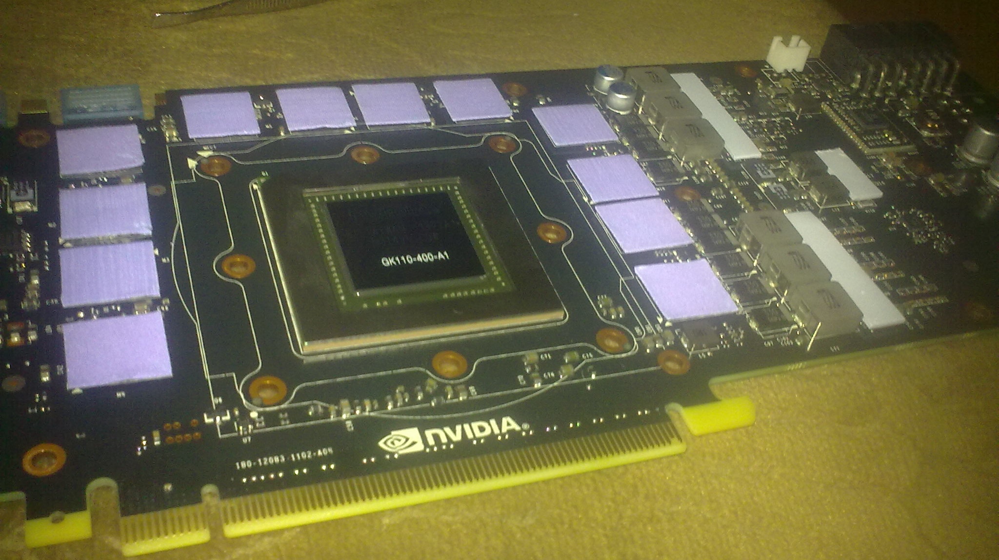

Leonator писал(а):
Моноблоки и фуллблоки очень капризны в установке. Снимай и смотри отпечаток на термопрокладке, думаю, его почти нет... Ставь потолще.
Кажется ваша правда. Нашёл старую фотку с родными новыми прокладками
cfgbh.jpg [ 722.06 КБ | Просмотров: 968 ]
, они явно толще 1мм, а следующее что продают - это 1.5мм. 2мм наверное слишком толсто будет?
А что скажете про прокладки на память, если судить по фото, сколько это мм: 0.5 или 1 ?
Заказал Thermal Grizzly Minus Pad 8 0.5мм на память и 1.5мм на питалово. Или стоит на память потолще?
P.S. Нашёл в спеках. 0.5мм и 1мм надо

Приедут прокладки - расскажете. Что 0,5 мм "лишних" - не страшно, раскатаете, растянете да прижмете... А сейчас что стоит? неужели 0,5 мм? Так контакта и теплопереноса конечно же не будет.
