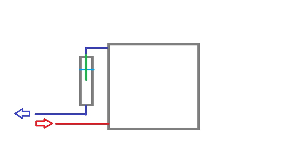

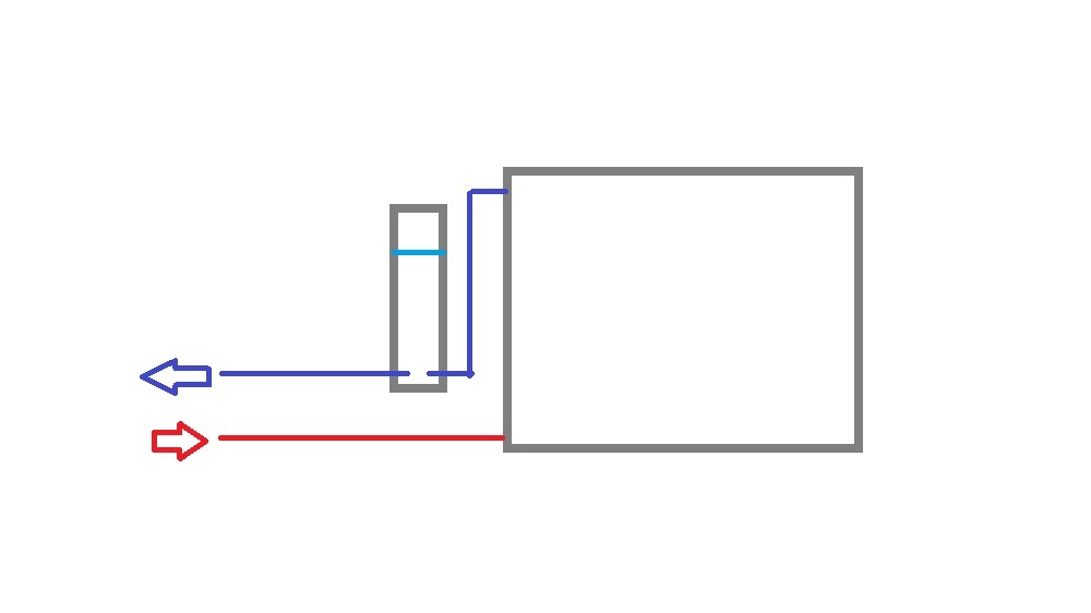

На радике 6 портов, возможно ли такое что при установке двух грилей доступными останутся только два? Возможно я не внимательно рассмотрел все, ладно в любом случае благодарю, дома ещё раз прикину и пару снимков сделаю, лучше чем по памяти вспоминать что там мне привидилось, она ещё тяжёлая зараза, и это без жижи вентилей грилей с проводами
С морой лично не знаком, но видимо только два.
Хотя проблем не вижу при таком расположении опор. Торцевые порты слева, которых не видно на фото, останутся свободными.
На опорах
Вспомнилось, кому то даже схемку рисовал)
Схема подключения
Мора.jpg [ 21.39 КБ | Просмотров: 1271 ]
