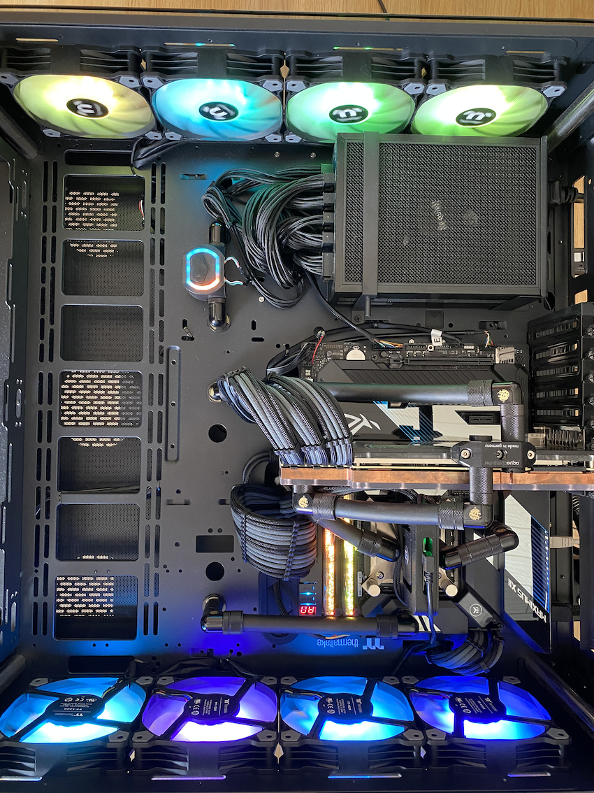

Я поставил на 3090. Кто-то здесь сказал ставить - поставил :) Вот эта медная толстая пластина с проточенными каналами и закрытая стеклом искусственным и есть активный бекплейт. Измерений нет, результат мне неинтересен.
вид сверху
IMG_3995.png [ 1.92 МБ | Просмотров: 1062 ]

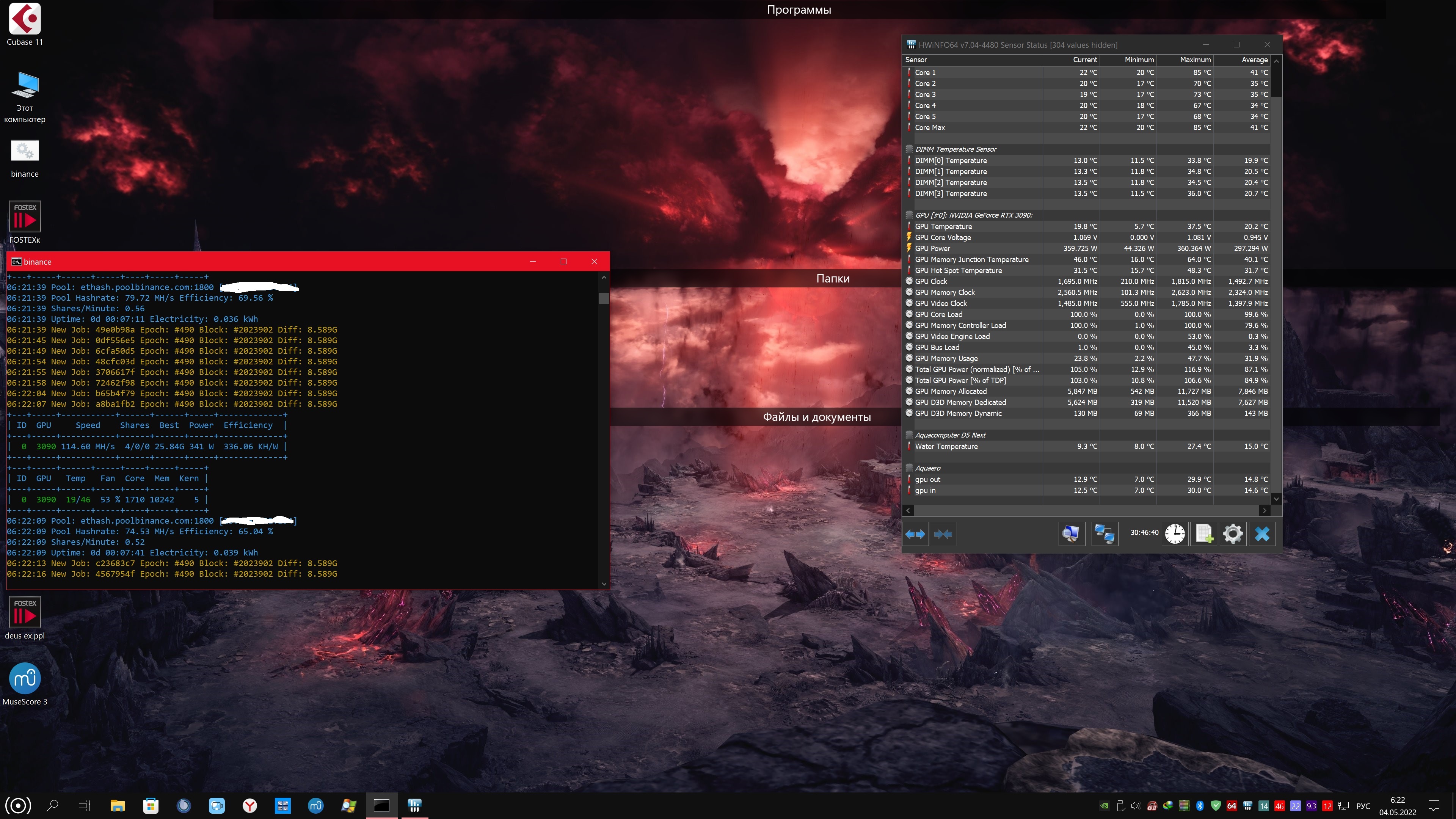

46 градусов память...чип вообще огонь))вода 8 градусов)).была правда ночью.
А максимум Т в hwinfo почему 37.5 по чипу и 64 по памяти? Играл на протяжении времени мониторинга?
Регистрация: 25.09.2014
Откуда: норильск
Фото: 36
да играю после работы комп не перезагружался недели две уже наверное..играю с включенным майнингом,хеш рейт правда падает до 20 ...
Что-то разброс в темпах с майнингом слишком большой, особенно по памяти какая-то жесть, но если одновременно майнинг и игра, то может быть, я сам не пробовал делать 2 вещи. При игре отключаю майнинг всегда.
Откуда: норильск
Фото: 36
лост арк в 4к просто в момент телепортации очень долбит проц ..и хорошо видулю нагружает если вместе с майнингом.Ну ты попробуй и раскажешь как у тебя идет..просто для меня это приемлеммо...В танках тоже не кисло жарит.И еще бывает форточку ветром закрывает.Я думаю скорее иза двух этих факторов и скачет.

В играх Т по памяти всегда меньше майнинга, что-то около 50 гр. и ниже. В майнинге не выше 56-58 тоже.

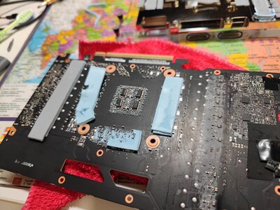

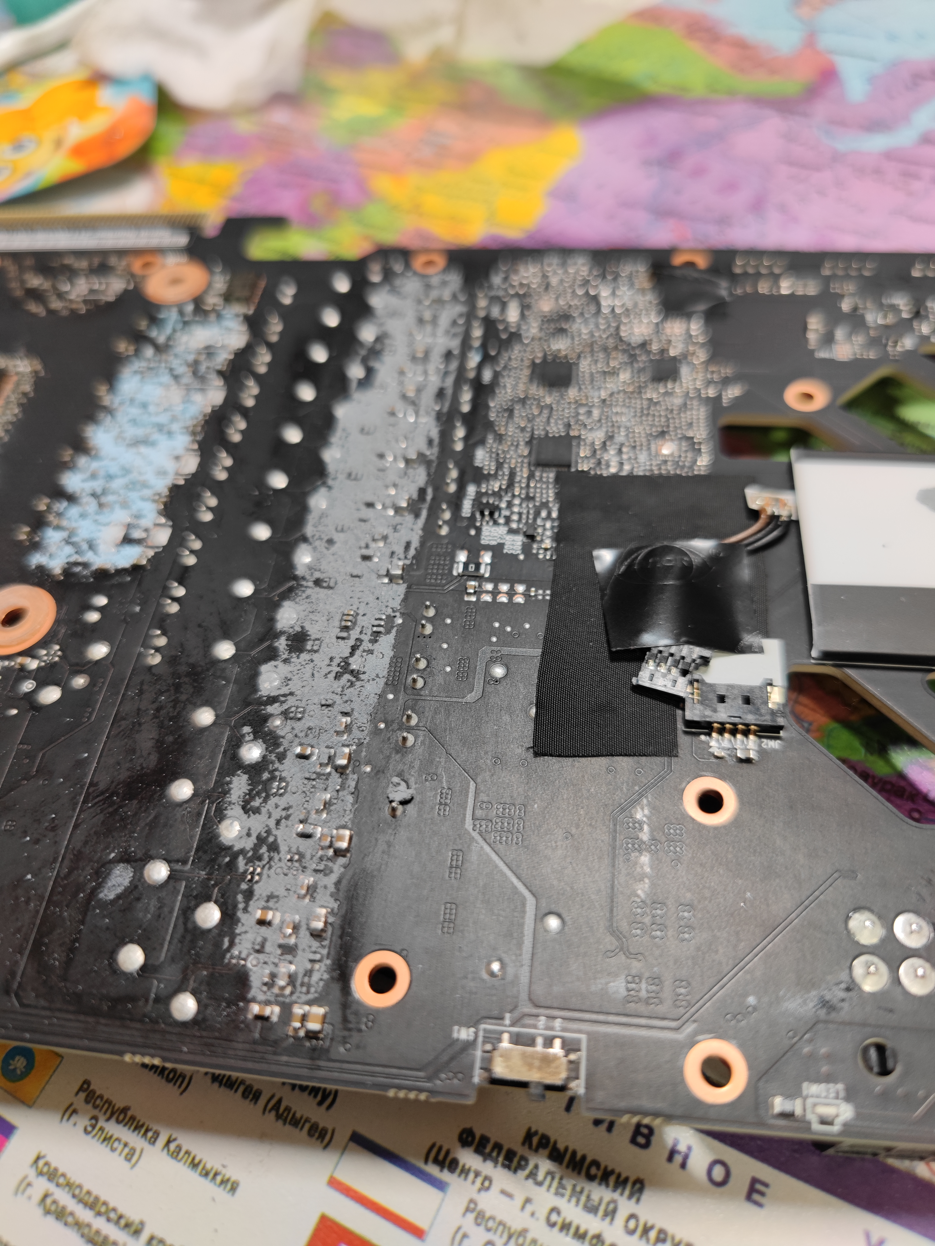

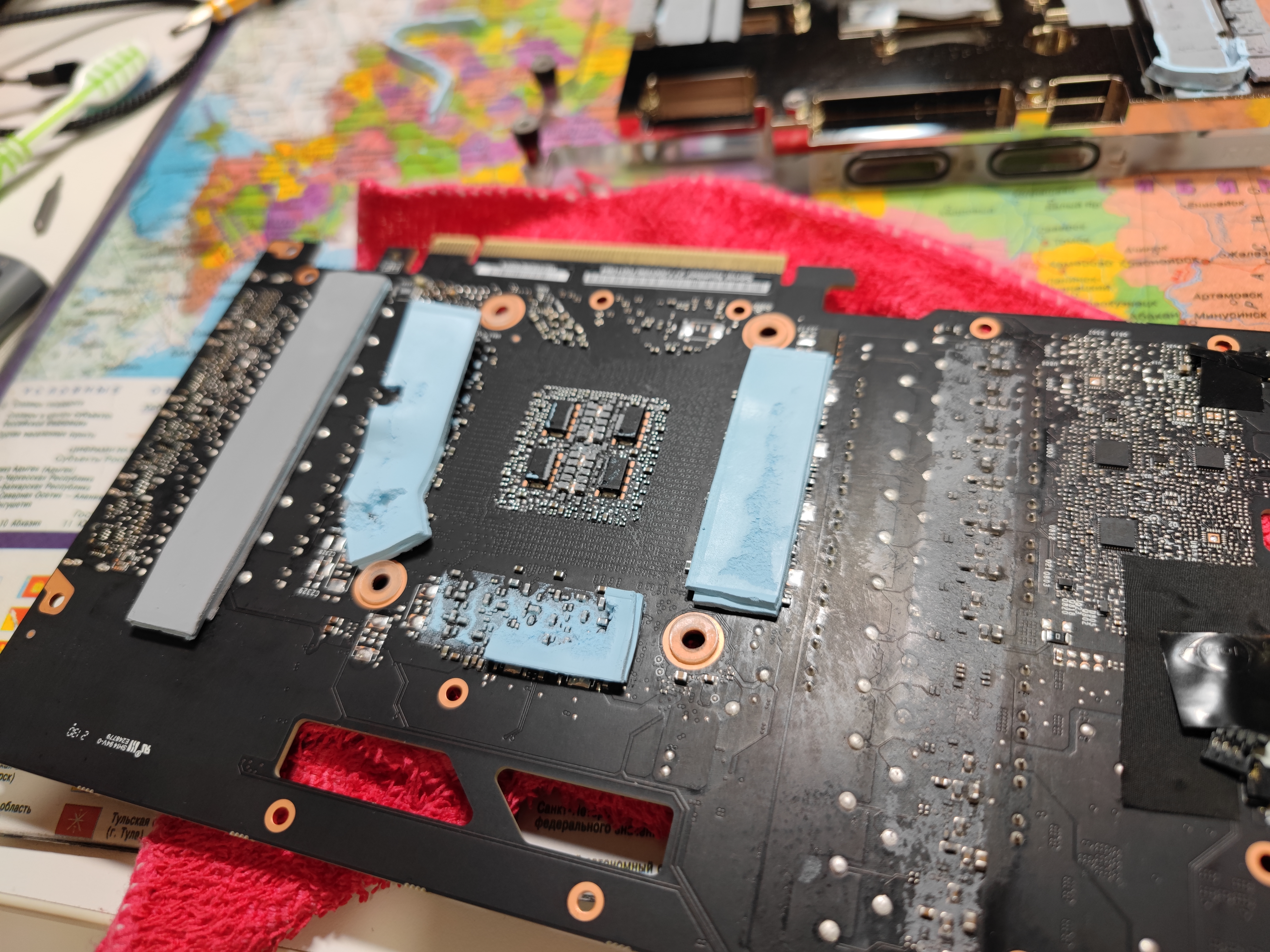

Угу, у меня тоже активный, лепил прокладки в зону памяти.
А вот отчетец, во что превратились прокладки срок - с января вроде бы. Прижим, сразу скажу, был очень мощный. Фото с тыльной стороны, много не делал.
Арктик синий, серые - Айсберги
1651934701875.jpg [ 6.98 МБ | Просмотров: 474 ]
На печатной куча материала с Айсбергов
1651934701832.jpg [ 7.39 МБ | Просмотров: 474 ]
По ощущениям немного подсохли Айсберги, на радиаторе материнки напротив зоны ВРМ ВК жирные пятна, рядом были ТП, буквально 2-3 мм от алюминия МП.
Арктики 1,5, купленные недавно, не понравились. Сразу из коробки сухие и, увы, жесткие, мнутся плохо, липнут к поверхностям плохо, но при снятии (видно на фото) тоже материал разрывается.
У меня есть 1 мм старой закупки, очень старой, они ужимаются гораздо лучше, липнут лучше.
Айсберги 1,5 мм на памяти расщепились при снятии все, целой осталась одна - та, что на изолированном чипе, фото не делал. 2 мм на врм тоже порвался Айсберг.
Крошатся.
Сейчас ЖМ намажу, ТП Айсберги будут только на памяти, остальные купил большие Дипкулы. Их уже опробовал на 1070 - отличные! Мягкие, серые, очень похожи по консистенции на Айсберги, работать ими удобно.
ALSTER
СМД каким лаком закрыл? У меня и цапон есть, и Пластик71. Сверху хочу поверх лака еще термопастой закрыть СМДшки. Чтобы ЖМ не вылез на печатку в любом случае, а "уперся" в пасту. Вопрос есть к тепловому расширению воздуха в промежутке чип/паста, там же воздух, но не думаю, что будут проблемы, дырку воздух найдет в пасте.
