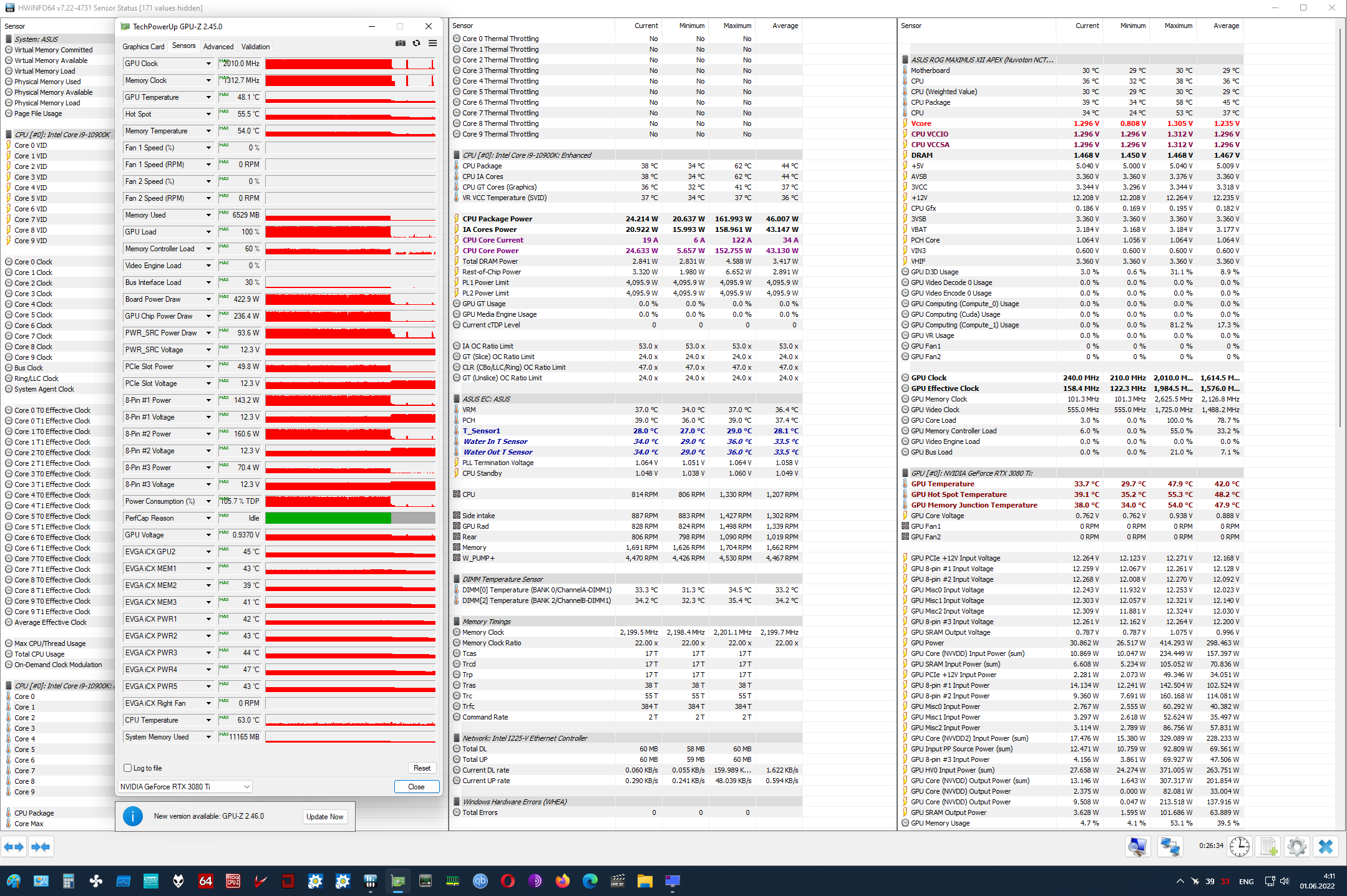

Господа, не совсем в тему, но LHR разблокировали.
Ставьте NBminer версии 41.0. Запуск от имени администратора, иначе разблокировка работать не будет.
Проверил - работает:
Это драйвер 512.15, но скорее всего с другими тоже работать будет.
Карта на радиаторе 560 мм, на который дует воздух с форточки поэтому такая холодная память. Водоблок EKWB FTW3, термопрокладки Gelid 1 мм, термопрокладок между платой и бекплейтом пока нет.

Пересобрал карту на жм. 2 слоя пластик71 и таки термопасту тоже полоски навалил сверху. Все казалось, что мало жм нанес. Но при проверке вроде все ок.
На термопасте Т росла до 58 в проверке интерфейса гпуза, сейчас старт - и 50, потом 52 и можно даже не останавливать, выше 60 не идёт, частота 1800, жор 160 Ватт)
Хочется все же 5-7 гр отыграть на жм...
Да, на память айсберги 1.5 и на дроссели 0.5, везде далее дипкулы от 1 до 2.
Поменял свое мнение от дипкулов, блин, жирные шо пипец. Где чуть коснулся прокладкой - жирное пятно, пальцы сразу в пропитке. Хз, скорее всего засрут всю карту, и будет обидно, если врм остудят плохо, на айсбергах 2 мм было не выше 45 на врм.

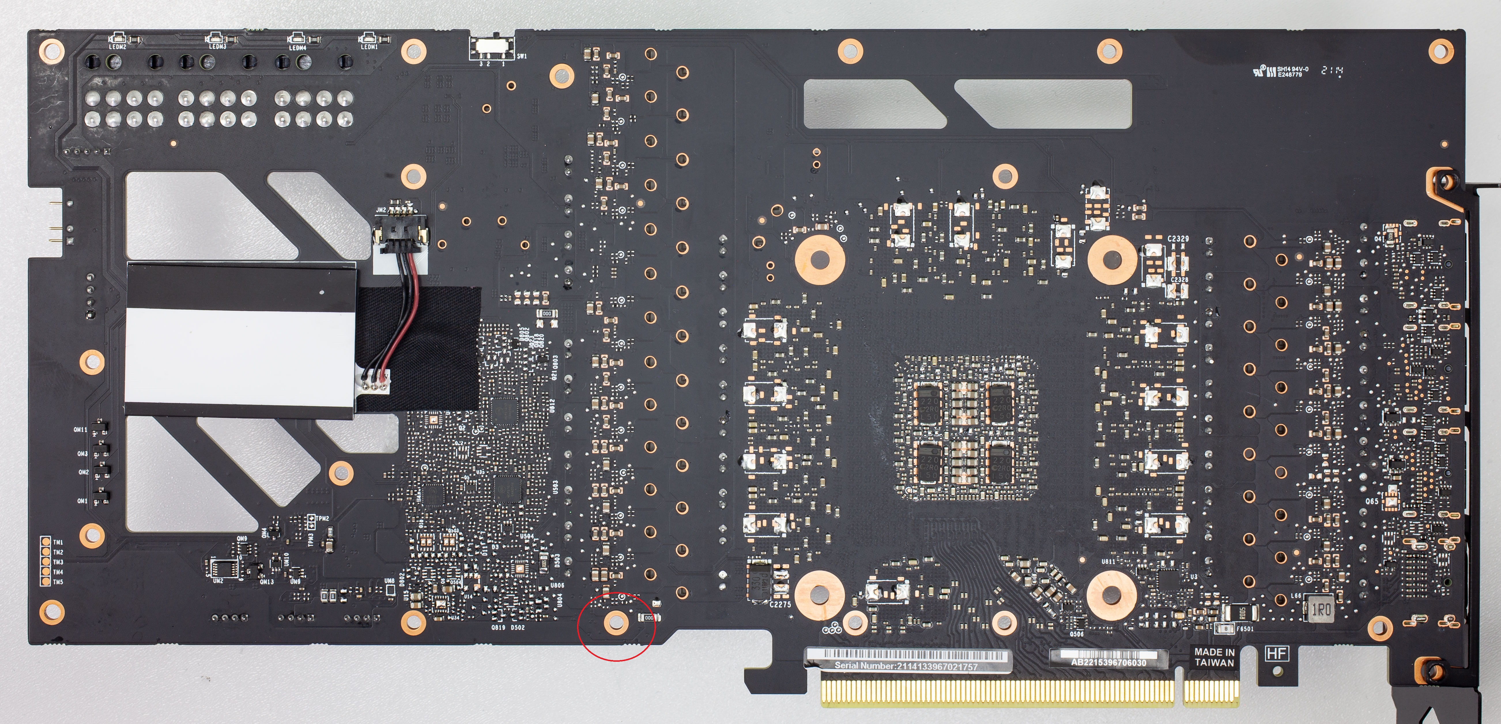

При пересборке контура на трубках меня опять настигло проклятие Барроу :D
Проверял на тестовой системе только с лицевой частью, с бэком - во дурак, не проверил.
В итоге на собранном и залитом контуре нет вывода картинки.
Разобрал, снял бэк - все, картинка есть.
В общем, стойки (пара под подозрением) бэка скорее всего что-то коротят. Под эти 2 стойки вырезал шафбы из термоусадки, поставил - все норм.
Собирал на ЖМ, дельта чип/вода что-то около 11-12 гр на максимуме потребления (комбустор). Было 16-17. В принципе, норм.
Основное подозрение было в районе одной зоны вокруг винта (в красном). Там вокруг - какие-то дороги, и, видимо, они не 0/масса. и на той, что повыше, стойка бэка Барроу оставила отметину (видно медь). Похоже, оно и замыкало на массу. Стойки очень широкие, я спиливал в этом месте в сааамом начале, но недостаточно, все равно широковата. Сейчас там шайба и ТУ.
