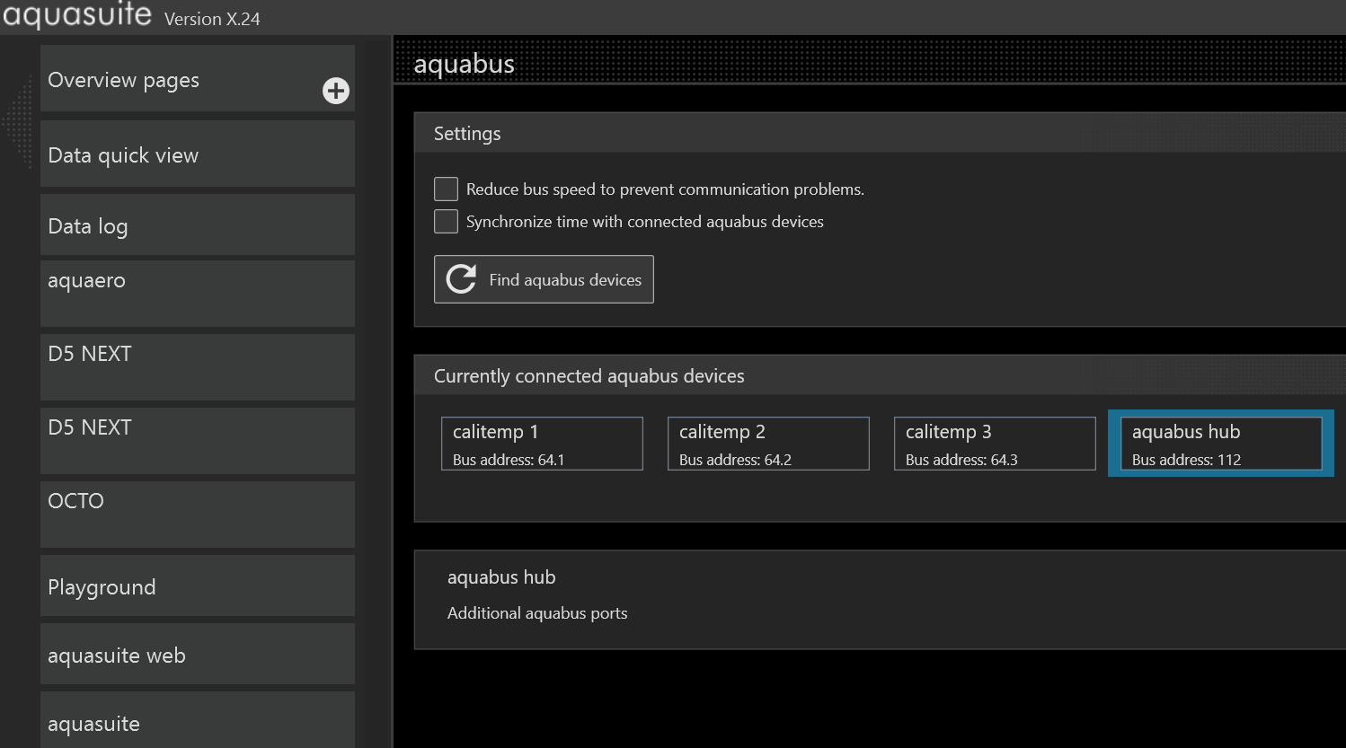

Регистрация: 13.12.2019
Откуда: Германия
CrownA писал(а):
Адреса правильно пропиши...
А негде их порписывать. В D5 Next 1 => System => bus address:30, в D5 Next 2 => System => bus address:31, в OCTO => System адресов шины нет и прописать негде.
В auqero => aquabus вот это:
картинка
screen1.PNG [ 61.16 КБ | Просмотров: 414 ]
Где в аквабусе 4й калитемп, две помпы и Окто? В aquaero => Pumps нет ничего.
Подключения: все устройства по usb, 3 калитемпа на Х4, четвёртый выход от Х4 идёт на Splitty, где подключены две помпы и Окто. Х4 и Сплити заменил.
Опять проснулся с мыслью, что в городе немцы.
Статус: В сети
Регистрация: 29.03.2006
Откуда: Germany
Фото: 8
Не выход а вход.И возможно ли вообще такое подключение(хаб в хаб и на оба все устройства),будет ли работать? Вот в чём вопрос.
