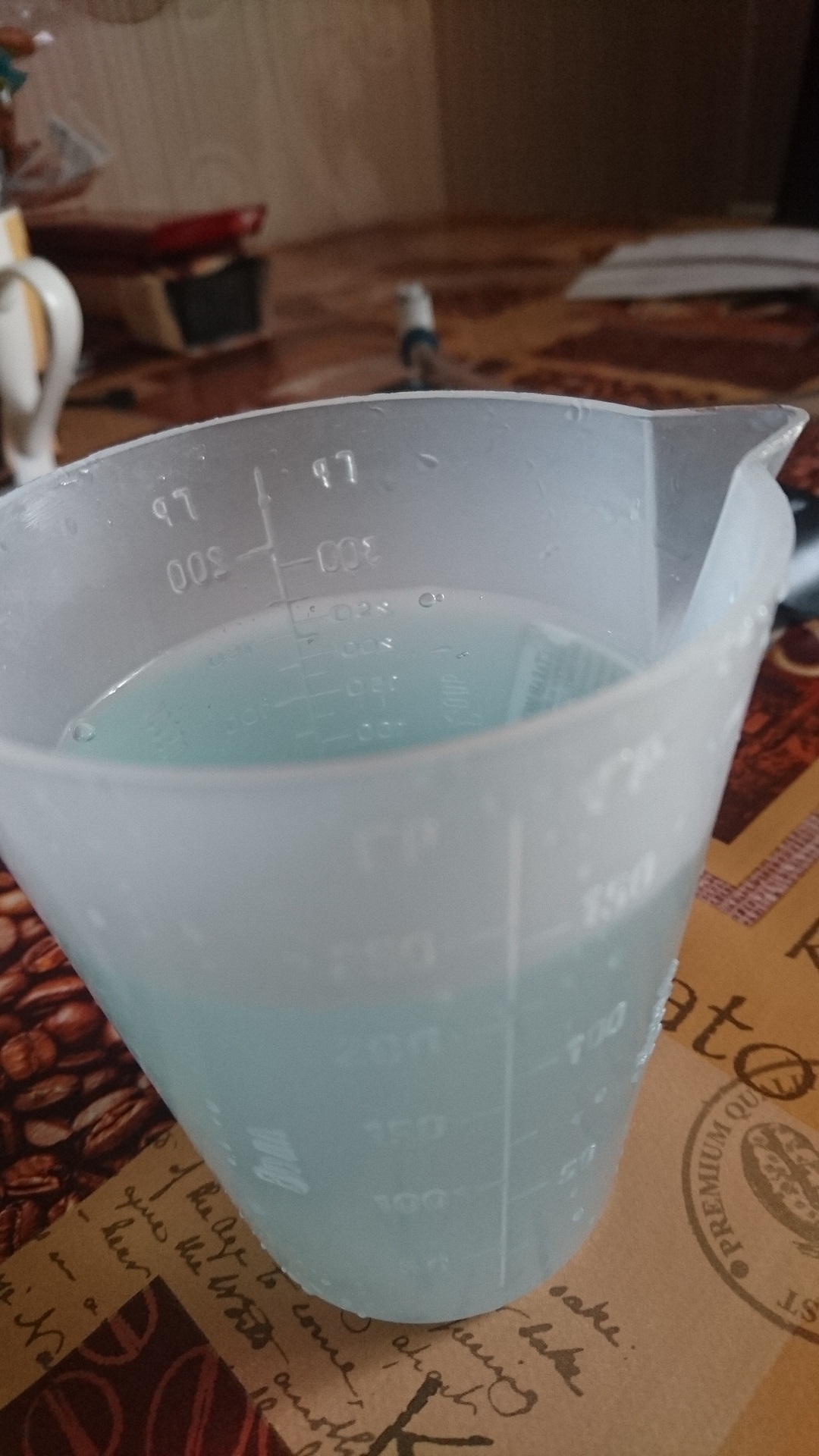

k2viper писал(а):
Промывка показала что пугают по большей части зря. Минут 5 мыл водой под разным напором в разных направлениях. Ни песка, ни окалины, ни грязи не вытекло.
У меня так же не вытекало с Alphacool, но после лимонки потекло. Не много, но визуально слитый раствор содержал мелкие частицы.
Лимонка.JPG [ 485.09 КБ | Просмотров: 1056 ]
Такая же синь в виде осадка и лохмотьев у меня после работы с добавкой разных антифризов была в старом контуре. А если залить раствор серной, можно и ещё более красивый выход получить?
План залить жижу HWlab синюю. Сегодня-завтра не успею, может в воскресенье соберусь, подготовил только сборку радиатор-крепления к корпусу-вентиляторы под установку, ну и промыл как смог.
10 лет поработавший Swiftech MCR320 выдал такую же синезелёную чашку, только в 3 раза темнее :)
