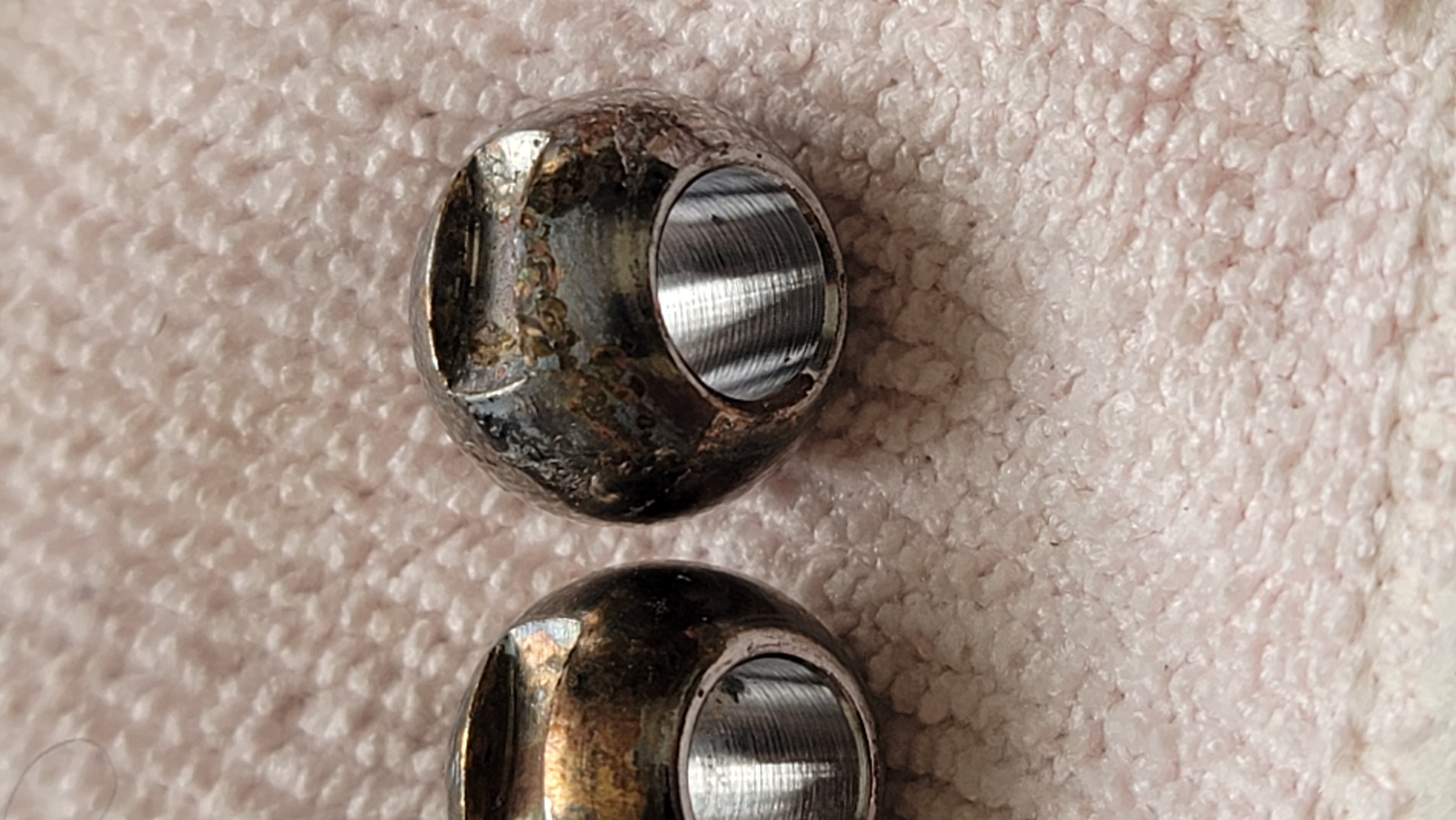

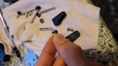

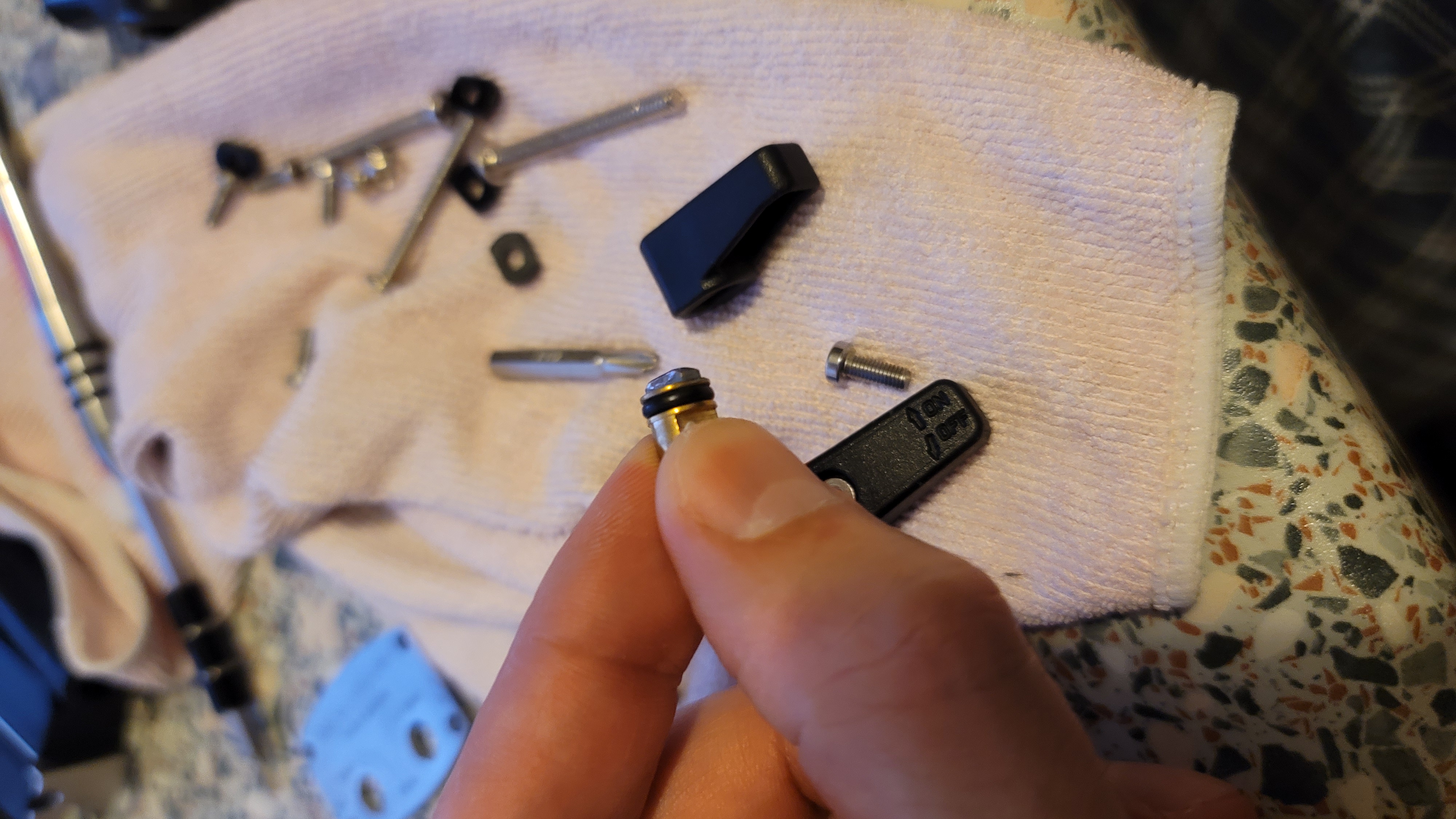

Вполне возможно трубку слегка перекосило (на излом) и резинка в фитинге не стала держать, у меня так падение давления оказалось в контуре из-за бу фильтра (сэкономил бы 2к, потеряв 200 при наихудшем стечении обстоятельств), я неделю искал причину, вычленяя каждый компонент, в собранном виде давление за ночь плавно падало на ноль, сразу такую течь не обнаружить. Дело оказалось в прокорродировавшем запорном органе (шарике) фильтра с микро утечкой по паре трения с керамикой через флажок регулирования:
