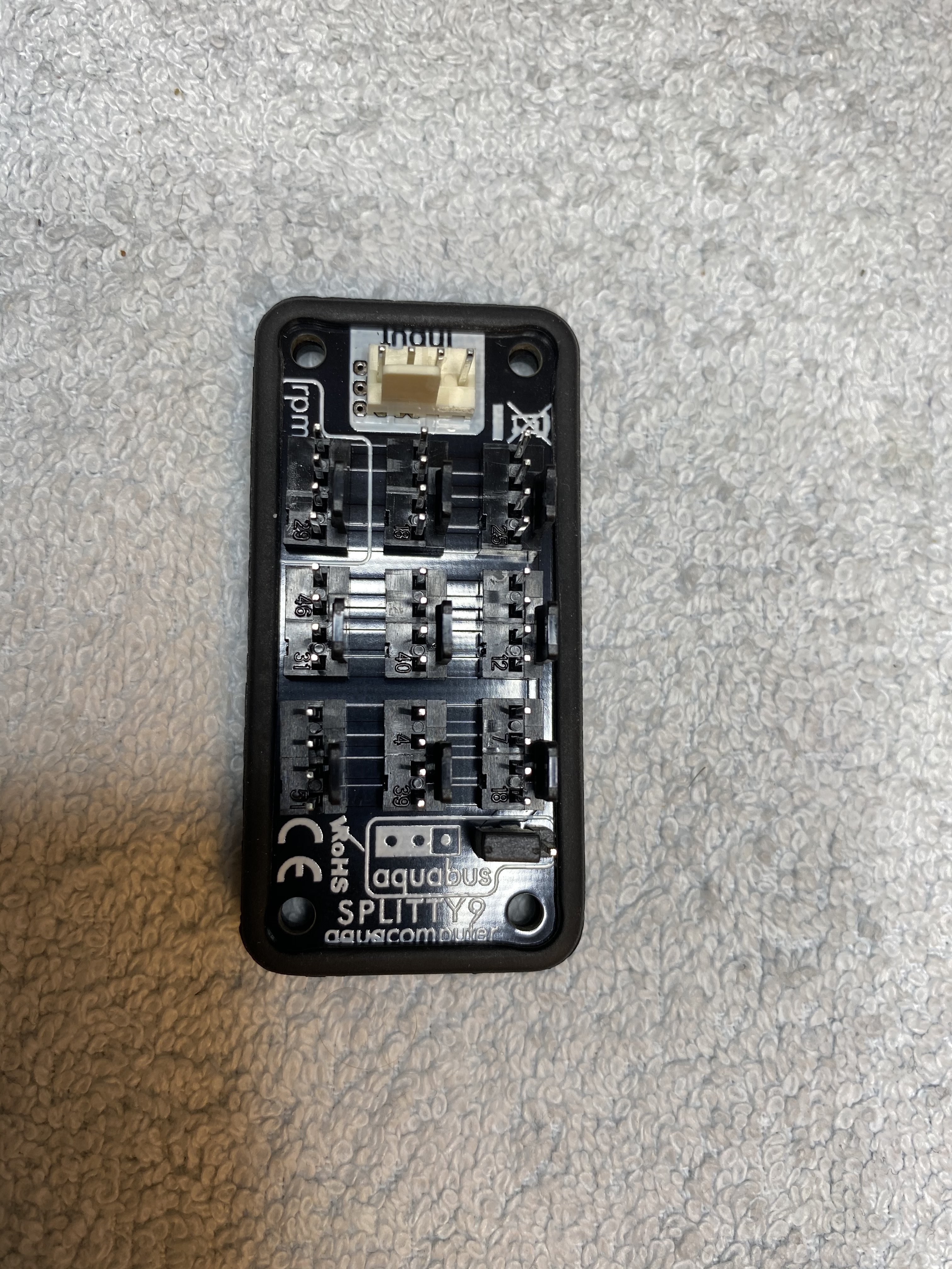

and00, X4 делит шину на 4 собственных соединения Aquabus, а Splitty - только только расшаривает одно соединение Aquabus между устройствами. Калитемп не может менять адреcа, поэтому ему нужно целое отдельное соединение Aquabus. Я првильно подключил:
Код:
Aquaero
├── X4
     ├── Splitty9 (Aquabus mode)
     │   ├── Calitemp-4
     │   ├── D5 Next 1
     │   ├── D5 Next 2
     │   ├── Octo
     │   └── Farbwerk USB (Aquabus version)
     ├── Calitemp-1
     ├── Calitemp-2
     ├── Calitemp-3
Все устройства так же подключены и по USB.
Update. Смотрите, что нашёл:
фото Splitty9
splitty9.jpg [ 1.61 МБ | Просмотров: 268 ]
Если белый (uplink) разъём слева, то возле каждой правой ножки разъёма стоит число (иногда и посередине тоже). Это уже назначенные адреса, или эти числа имеют какой-то другой сакральный смысл?
