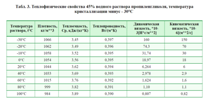

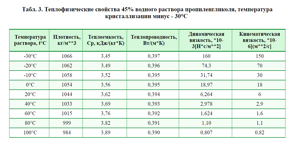

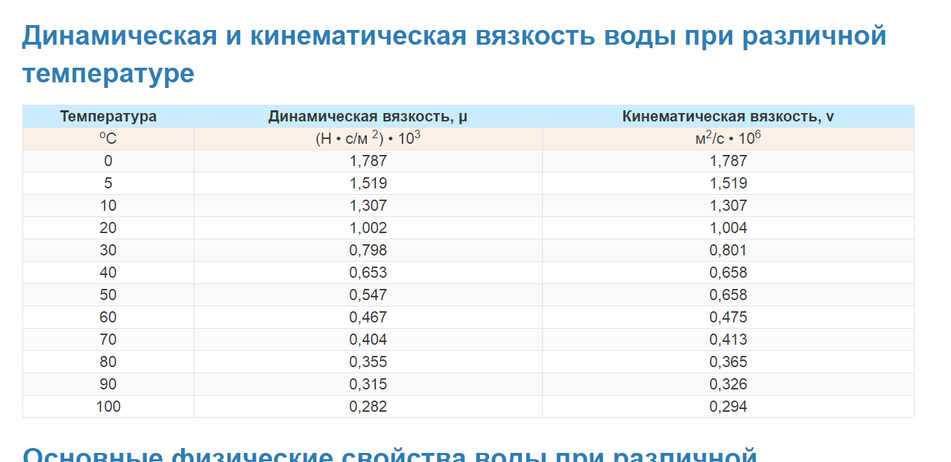

Что то мне эта "батарейная" жижа не нравится) Совсем неразумный процент пропиленгликоля для СВО. И минус 30С - это только начало процесса кристаллизации.
Водный раствор пропиленгликоля обладает:
1) Более высокой плотностью по сравнению с водой как теплоносителем, на 5%-8% и плотность раствора повышается с увеличением концентрации пропиленгликоля.
2) Теплоемкость и теплопроводность уменьшаются ( по сравнению с водой) в пределах до 20% с ростом концентрации пропиленгликоля и снижением рабочей температуры в минусовой зоне.
3) Кинематическая и динамическая вязкость выше чем у воды 4-5 раза в зоне положительных температур и возрастают в 10-15 раз при повышении концентрации до практических предельных 55% и соответственно понижении температуры кристаллизации до минус -40 °C.
Для наглядности
Снимок экрана (981).png [ 87.51 КБ | Просмотров: 567 ]
Снимок экрана (980).png [ 78.13 КБ | Просмотров: 567 ]
