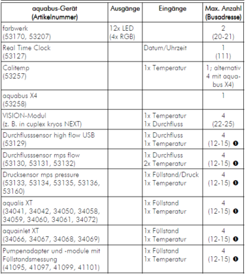

losinka писал(а):
Это уже назначенные адреса, или эти числа имеют какой-то другой сакральный смысл?
Не думаю что эти цифры как-то относятся к адресам )

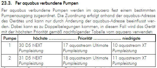

and00, так я так и делаю, но нифига не получается. Во-первых, в aquaero => Octo => System нет, где прописывать адрес. Во-вторых, я не вижу устройств, подключённых к Splitty9. Заменил Х4 и Splitty9 на новые для исключения поломки устройств. Для D5 Next я выставил адреса "30" для первой и "31" для второй, но в aquaero => Pumps их нет, значит, после отключения их от USB я не смогу ими управлять. Ну, про то, что калитемпы показывают температуру "-12,9", я пока ничего не говорю, не до них пока...
