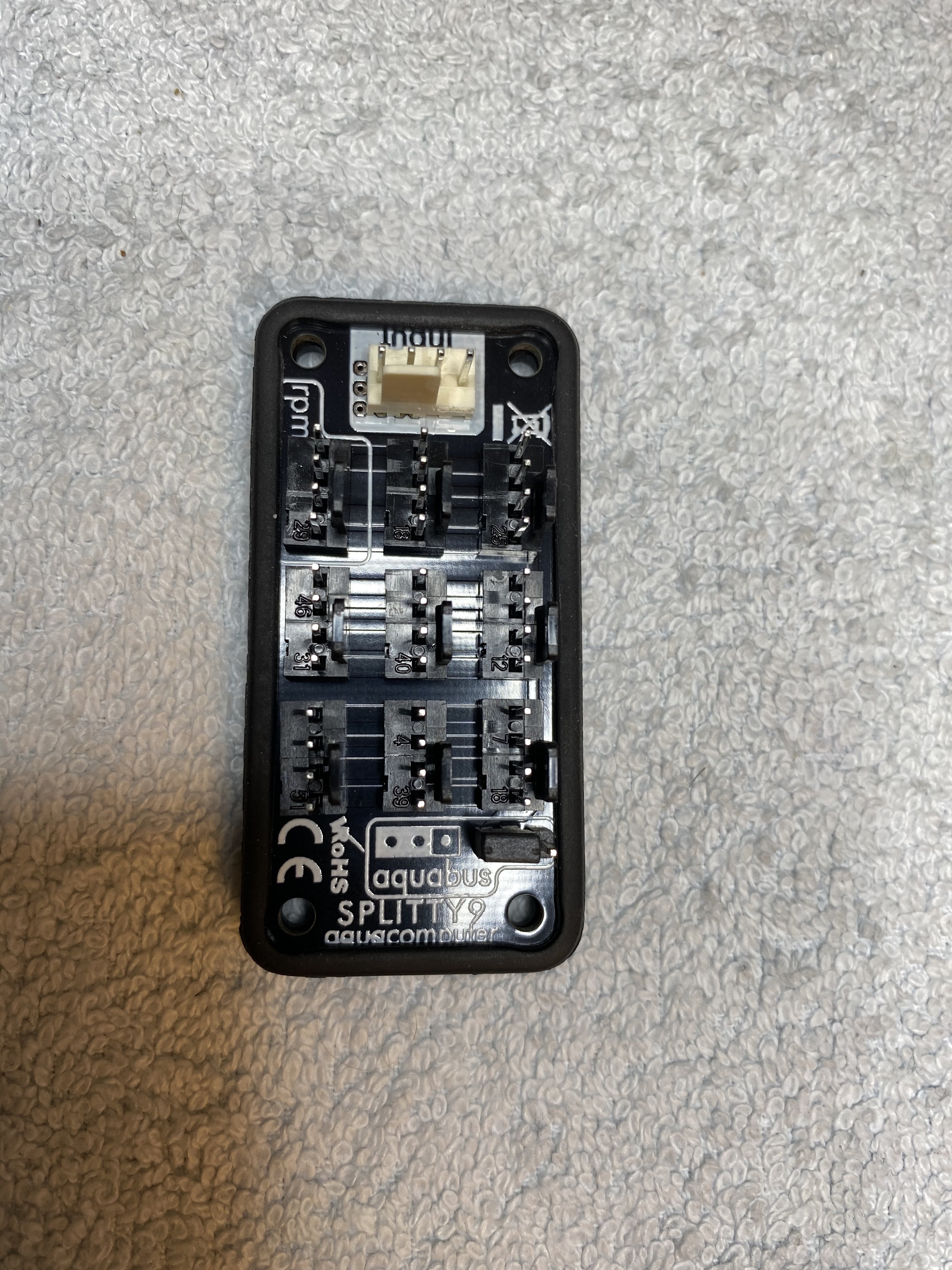

фото сплитти
splitty9.jpg [ 1.61 МБ | Просмотров: 551 ]

losinka писал(а):
Откуда отсчёт вести?
Без разницы :D . Например на картинке все верхние штырьки должны быть соединены. Дальше соединены все на этаж ниже и так до самого нижнего.
Никаких других соединений быть не должно.
Поэтому звонить так - джампер втыкаешь в положение "аквабас".
Один щуп тестера ставишь на верхний штырёк верхнего левого разъёма и не убираешь его оттуда до конца прозвонки верхних штырьков.
Вторым щупом по очереди касаешься остальных штырьков на этом же разъёме ниже. Контакта не должно быть.
Переходишь к разъёму справа - верхний штырёк есть контакт, нижние три - нет контакта. И так все 9 разъёмов.
Дальше щуп на верхнем левом разъёме ставишь на штырёк ниже и звонишь оставшиеся 2 штырька на этом же разъёме и все 4 штырька на остальных разъёмах.
Далее переходишь на штырёк ниже, повторяешь всё с остальными.
Дальше щуп на последний штырёк этого разъёма и звонишь с остальными.
В итоге ты прозвонил каждый штырёк с каждым и убедился, что контакт есть там, где он должен быть и отсутствует контакт там, где его не должно быть.

Пока ты писал, я уже всё прозвонил. Всё хорошо. На обоих Splitty9 :-/

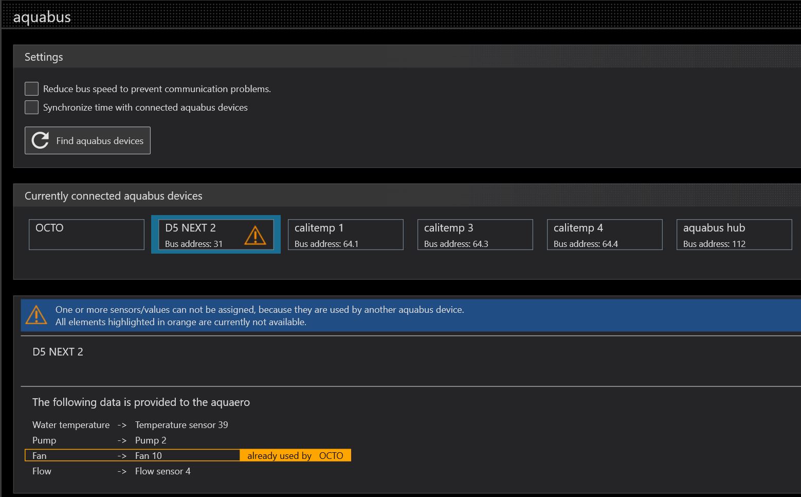

Улучшения есть. Во-первых, всё исчезает при подключении определённого калитемпа. Его пока в сторону. В крайнем случае обойдусь без него, если всё остальное будет работать. Он на контур GPU, а там, как я понял, сенсоры не нужны совсем, т.к. с GPU ничего не происходит.
Во-вторых, без этого калитемпа, показывает сплити, но там нарисовалась проблема в аквабусе:
аквабус
ab.JPG [ 139.29 КБ | Просмотров: 428 ]
У этой D5 Next 2 помпы адрес 31. У первой, D5 Next 1, (на картинке НЕ подключена) адрес 30. Если подключу ещё одну помпу, то пропадает всё, кроме одного калитемпа.

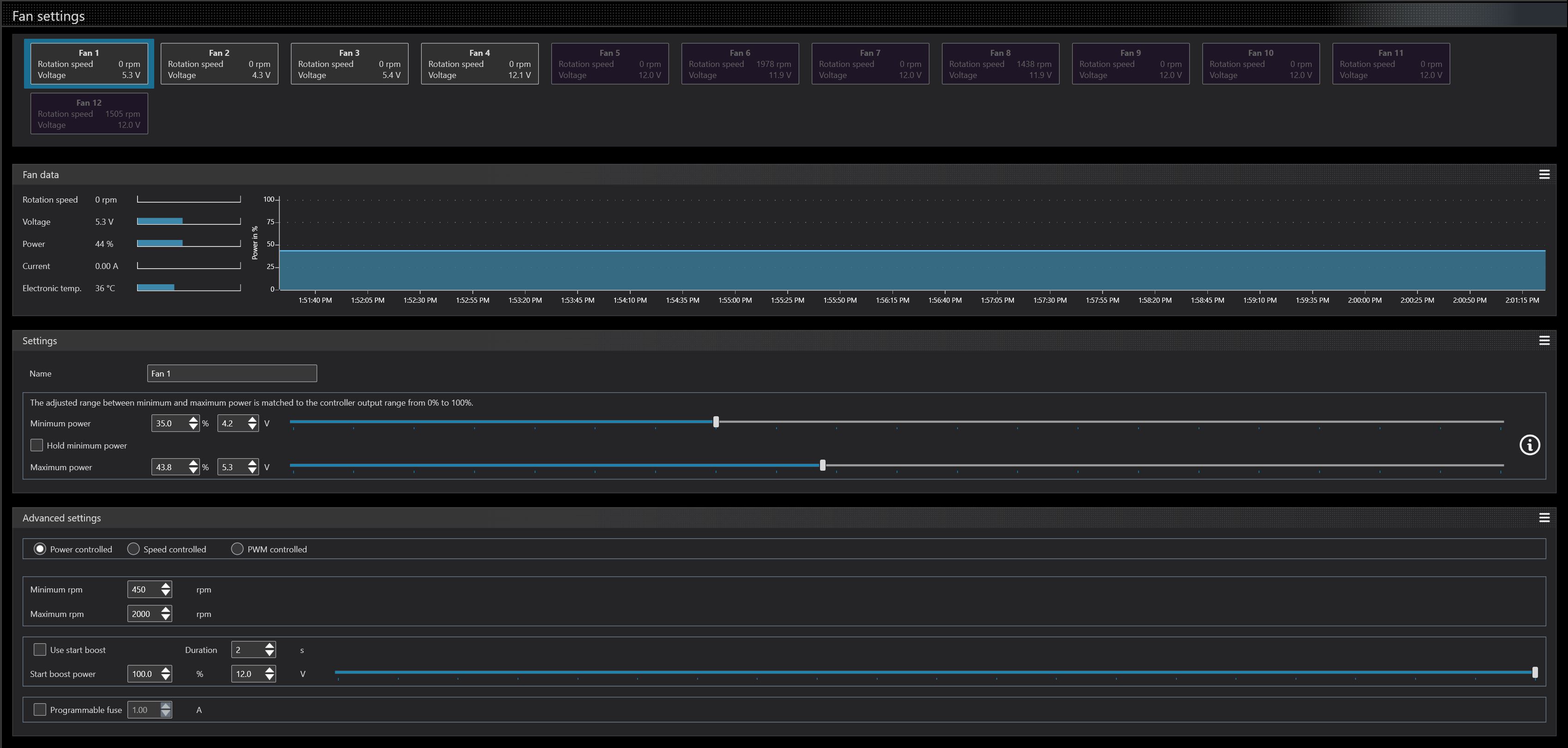

- Как убрать сообшение об ошибке на помпе с картинки? Я не нашёл, как в Окто запретить и выключить нахрен, чтоб даже не видно было, неиспользуемые вентиляторы.
- Я настроил Octo по USB. Теперь же, после определения Octo в аквабусе акваеровском, вентиляторы молотят опять по-полной, не взирая на настройки. Надо заново настраивать? USB так же ещё подключено. Если в настройках помпы я нашёл "manual preset", то в вентиляторах такого не вижу:
aquabus => fan
ab_fs.JPG [ 434.85 КБ | Просмотров: 428 ]
Cпасибо!
Попробуй здесь галочку поставить или попробуй адреса поменять.
10.PNG [ 11.61 КБ | Просмотров: 410 ]
Bei aquabus-Kommunikationsproblemen werden betroffene Geräte rot (Kommunikation
aktuell unterbrochen) oder gelb (Kommunikation war innerhalb der letzten
vier Stunden unterbrochen, aktuell wieder funktionsfähig) hinterlegt. Sollten mehrfach
Fehler auftreten, finden Sie mögliche Lösungsvorschläge in Kapitel 28.8
Акваеро перепрошил?
Не поможет, акваеро по спецификациям может рулить максимум 12 каналами вентиляторов. 12 каналов обеспечивается подключением 2хQuadro или 1xOCTO по аквабасу в дополнение к 4-м собственным каналам акваеро. Вентиляторные каналы D5NEXT при этом становятся 13 и 14-м каналами, что превышает лимит, отсюда и ошибка.
Надо, только уже в акваеро, через вкладку Controllers создай нужные пресеты.
Я не про вентиляторы,у него ошибка связи с помпой по аквабусу и управление помпой не будет.
Неа, у него ошибка что Fan10 канал помпы не используется т.к. уже используется OCTO. Почему - я как раз и описал. А помпа будет управляться через закладку aquaero - Pumps и там всё нормально.
пятачок его свинейшества
Да, помпа управляется. Но ошибки быть не должно.
См выше, ошибка будет т.к. лимит в 12 вентиляторных каналов уже достигнут.

k2viper
А если попробовать отрубить этот канал,поставить в Next что этот разъём используется для потокомера.
Может прокатит?
and00--AndreyR73
Регистрация: 13.12.2019
Откуда: Германия
Было бы здорово, если есть возможность отключать в акваеро ненужные устройства и порты. Но я не нашёл как и где.
