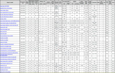

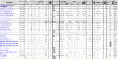

благодарю за ответы на сайте производителя написано что оптимизирован для оборотов на 1000
Добавлено спустя 4 минуты:
Цитата:
антивирус ругается сайт с майнерами.Не пускает. https://overhard.ru/news/articles/testy ... s-gtr-360/
вот тут глянул вентиляторы тайфун идут лесом ...вобщем он тестил через одно место не было теста на основании статического давления.Он взял только тайфуны даже другие не потестил.Я решил для этого радиатора взять Вентилятор Corsair ML120 Pro LED Red [CO-9050042-WW] уровень шума на 1600 оборотов будет в районе 23 а производительность такая же как у тайфунов на максималках и вот вам и продув.(поправте если я не прав)для gtx у меня стоит 120 ml pro rgb у них максималка 1600 юзаю на 1000-1300.Эти могут в 2400 оборотов но это чисто если для пробы))а так думаю 1500 оборотов и ниже посмотрим. максимальное статическое давление корсаров ml120 pro led red 4,2 мм H2O а тайфунов в тайфунах так и не нашел но думаю в разы меньше.

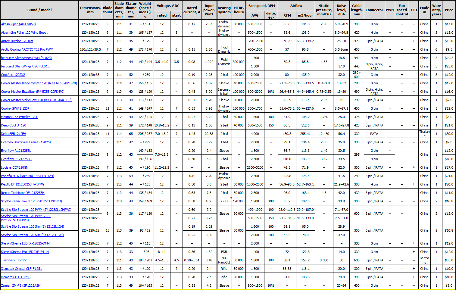

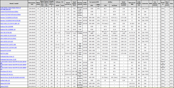

да прости.В общем если в двух словах у gtr плотность ребер выше и это создает препятствие воздушному потоку...у тайфунов походу воздушный поток рассчитан только на идеальные условия ,и они не подходят для радиаторов с высокой плотностью оребрения,так как заявленный для GentleTyphoon 120 mm 58,3 CFM = 98 m³/h воздушный поток при появлении препятствия будет резко падать(и указан с учетом полного отсутствия сопротивления воздушному потоку) .А если ставить для gtr обдув вентиляторов с высоким статическим давлением ,то заявленный производителем воздушный поток, не будет так сильно падать при появлении препятствия, в виде высокой плотности оребрения радиатора. Другими словами горе тестер с оферхард тестил радиатор gtr(c повышенным препятствием воздушному потоку) вентиляторами не предназначенными для плотного сопротивления создаваемому ими воздушному потоку, которые имеют хороший воздушный поток только при отсутствии сопротивления ,то есть в идеальных условиях, то есть являются вентиляторами с низким статическим давлением.Да и хотел бы заметить что hwl 360 gtr имеет напротив уменьшенное сопротивление водяному потоку))то есть режет жидкостный поток меньше чем gtx и gts.В связи с вышеописанным его(тестера с оверхард) умозаключение про балкон,считаю бредятиной ,так как высокие обороты вентилятора для радиатора gtr 360 ничего не смогут дать, если у вентилятора низкое статическое давление и напротив малошумные и более дорогие вентиляторы, с высоким статическим давлением ,смогут показать результат 2000оборотов вентиляторов по типу тайфуна с низким показателем статического давления и на 1500 оборотах и при этом буду обладать еще и более низким уровнем шума.
