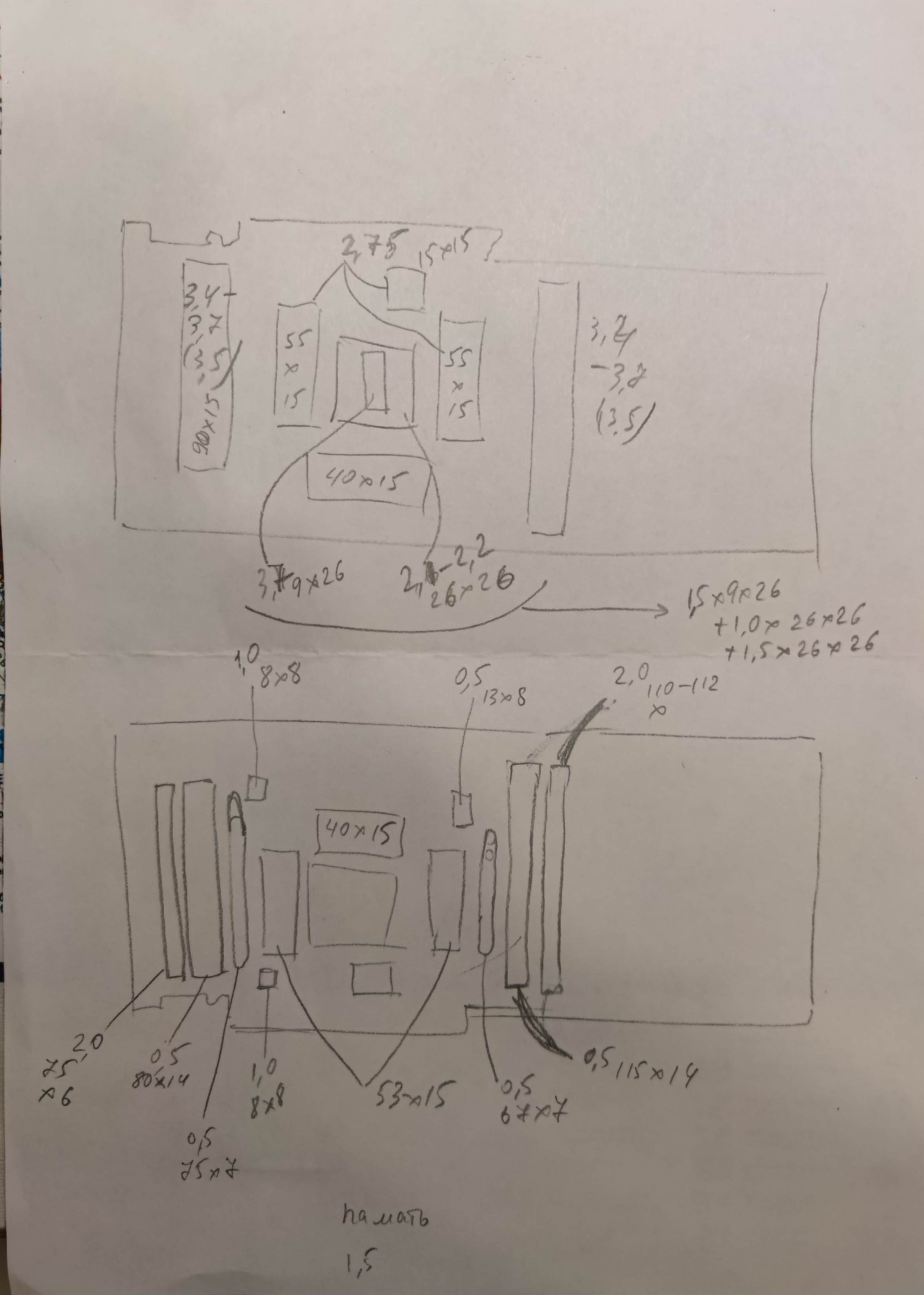

Есть EVGA 3080Ti FTW3 ULTRA. Купил к ней ссылка не реклама
В комплекте шли 2 набора термопрокладок по 1 и 0.5мм соответственно. По ним сначала нарезал Одиссеи, потом брал комплектные. Пересобирал раз 5, экспериментировал с разным расположением этих прокладок(гайдов у китайца нет), пару раз совсем не клал самые тонкие, результат один -- визуальный зазор на цепях питания между термопрокладкой и водоблоком. По памяти, вероятно тоже плохой прижим, так как явного отпечатка не было и температуры улетают за 85 при 37 на гпу и 40 на хотспоте.
По прокладкам вымерять сам так и не смог, ещё и высоты на водоблоке разные. Может быть была у кого такая комбинация или есть хороший совет. Мб проще будет взять 100% подходящий водоблок от EKWB, тот же Quantum последней серии?

СЖО. Выбор и обсуждение GPU-водоблоков #17492300
И мой чертеж:
Не благодари :D
1660593408652.jpg [ 1.87 МБ | Просмотров: 666 ]
Под стойки ЛЮБОГО альтернативного бэка подкладывай изоляционные шайбы из любого материала. Сначала проверь, не касаются ли стойки smd на плате.
Иначе плата не стартанет, будет черный экран.

CHiCHo Огооо, спасибо :writer: . По чертежу 2 вопроса.
1) Снизу ты замерял площадь контактных поверхностей, а сверху уже сами прокладки ДхШхТолщина?
2) А зачем на ГПУ термопрокладку положил :?:

1. Сверху чертеж прокладок на активный бэк от Барроу, так что, если он есть - можно использовать.
2. Это тоже зона активного бэка, решил зону чипа охладить, она тоже нагревается нехило. А активный бэк принимает тепло и там. Часть пркладок на бэке уже не в активной зоне, а в зоне алюминиевой пластины - зона ВРМ и дросселей. Активная покрывает только зоны памяти и чипа.

CHiCHo Спасибо за пояснения, по чертежу вроде разобрался. Удивился с 3.5мм для бекплейта на верхнем чертеже.
Какие у тебя температуры в самой большой нагрузке? Большая разница хотспота ГПУ и памяти в градусах?

Темпы зависит от Т жижи. В комбусторе 14 градусов дельта чип-вода (ЖМ на чипе). Хотспот примерно +6, иногда 7 градусов от чипа, память обычно не выше 54-56 гр. Врм дай боже до 45 гр добирается в основном.
Если карту вогнать в 400 Вт (оптимально), то дельта 12 гр.
3,5 мм на бэке из-за высоких стоек, кое-где надо пообжимать прокладки, но прокладки и используются только с обжимом. Они не должны работать "впритык". Например, 1,5 мм ужимается в норме до 1,3.
