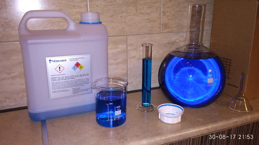

k2viper
Одно замечание возникло --- пузырёк из матового полиэтилена не позволяет в полной мере оценить ЖиЖу на посторонние включения в оной...
Вот так корректнее для констатации факта..:
Резервуар из стекла. А пузырь на свет тоже не показывает осадок...

Регистрация: 11.03.2008
Откуда: Норильск...
k2viper
Я говорю про то, что вы тряся матовым пузырём с ЖиЖей перед камерой(сотая секунда) говорите об отсутствии осадка в оном --- в подобной таре априори не представляется возможным оценить ЖиЖу на наличие осадка...
