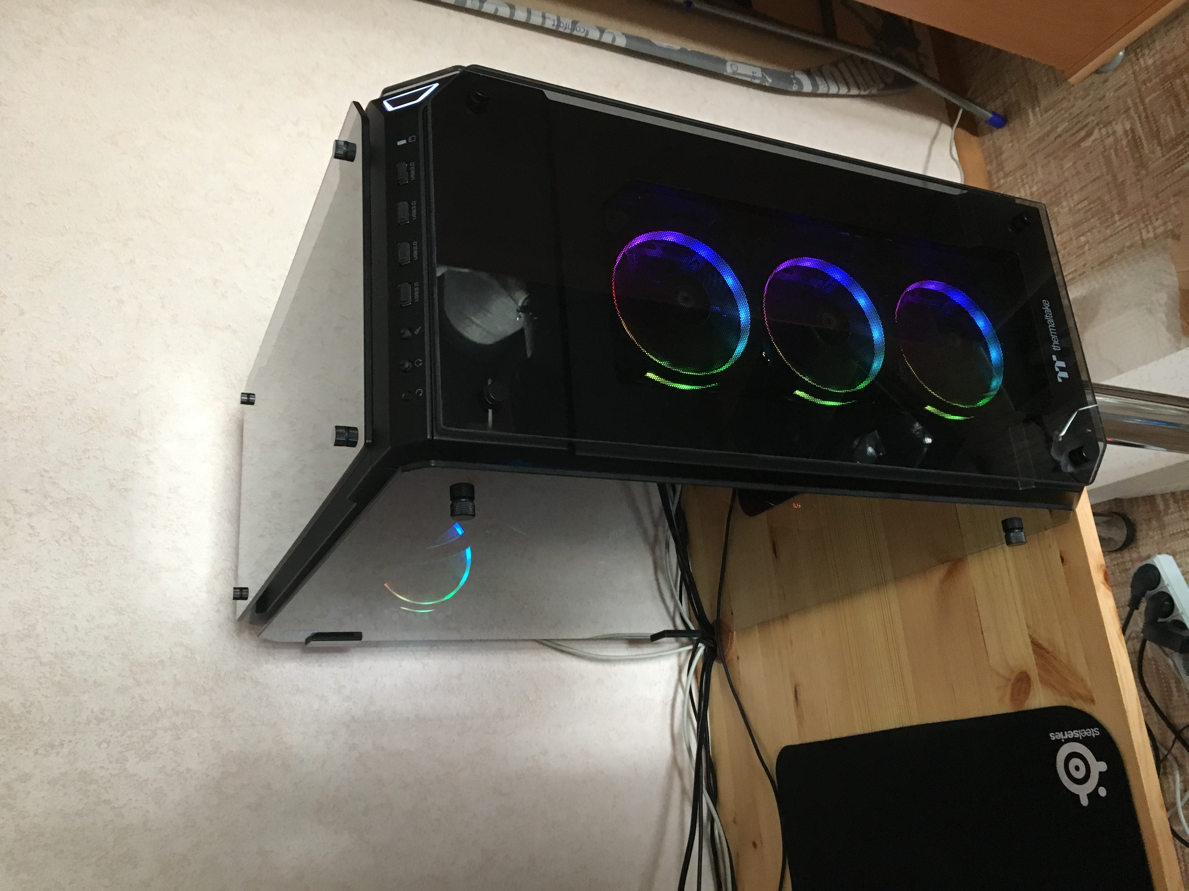

IMG_1463.JPG [ 967.6 КБ | Просмотров: 842 ]
Сейчас вот так подключил, чуток темп с проца упал. До этого было после каждого горячего элемента радиатор. А темп для видюхи 55 это норм? Радиатор до этого спереди висел на 240

Не могу понять, у верхнего радиатора есть вентиляторы?

muhamedzianov
Я так понимаю, у вас EK-XE 360 и EK-XE 240?
На 240 у вас вертушки продувают радиатор вниз (Push)?
Вверху на 360 у вас вертушки продувают радиатор в корпус (Push) или установлены в режиме Pull? (для EK-XE не рекомендуется режим Pull).
5х 120-ых секций должно хватать... не для покорения оверклокерских вершин, конечно, но достаточно для комфортного среднего разгона.
Если я не ошибаюсь, на видеокарте входное отверстие для шлангов/трубок справа, а не слева... на в/б процессора по инструкции вход у лого EK... в общем неверно все...
Я бы... сделал все по стандарту... нижний радиатор продувается вверх (в корпус)... верхний из корпуса... в обоих случаях режим Push!.. далее подключил шланги по инструкции к в/б видео и проца...

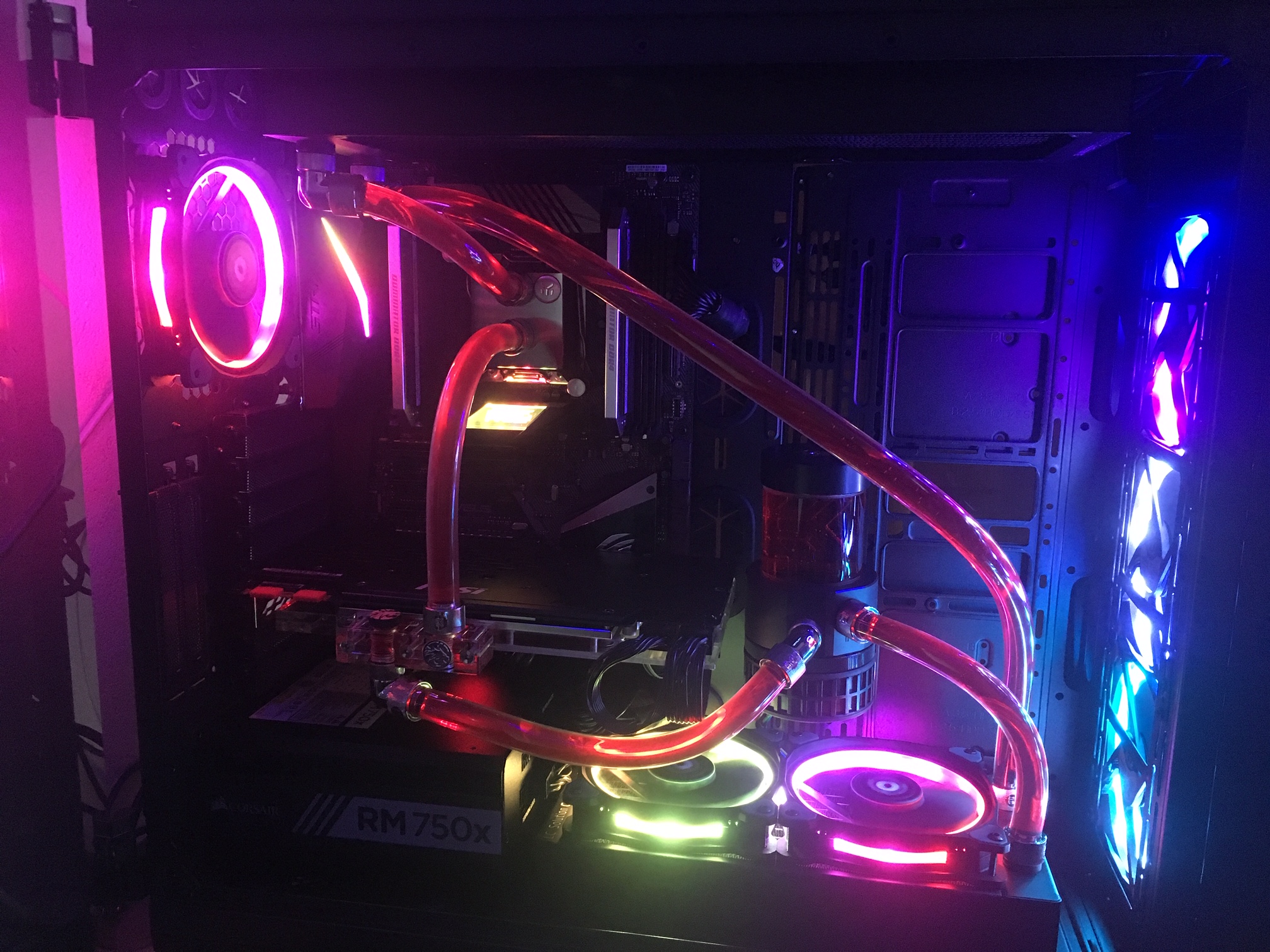

079C54E1-3999-4061-83EB-868D4D521D32.jpeg [ 1.82 МБ | Просмотров: 765 ]

CrownA писал(а):
Вот только у тебя 5 секций радиатора, я у меня всего три.
При чем тут ваши три секции, которые обслуживают ваше железо с потреблением, в лучшем случае, в половину от железа muhamedzianov?
Добавлено спустя 19 минут 11 секунд:
muhamedzianov писал(а):
Один ек хе360 второй ре240
Радиаторов на вашу конфигурацию должно хватать.
Проблема в том, что хе360 , на который ложится основная нагрузка, любит высокие обороты вентиляторов. Сколько оборотов не нем? И на какой скорости помпа?

У вас на фото , что между вентиляторами и радиатором хе360, корпусная сетка? Какой корпус?
nag77 писал(а):
45-48 вроде
Стало 55*С. Это слишком большая разница даже для переноса железа со стола в корпус.
Регистрация: 24.01.2019
Не сетка а пластина сьемная для крепления радиатора. После вентилей потом на верху пылевик и стекло. корпус термалтэйк view 71

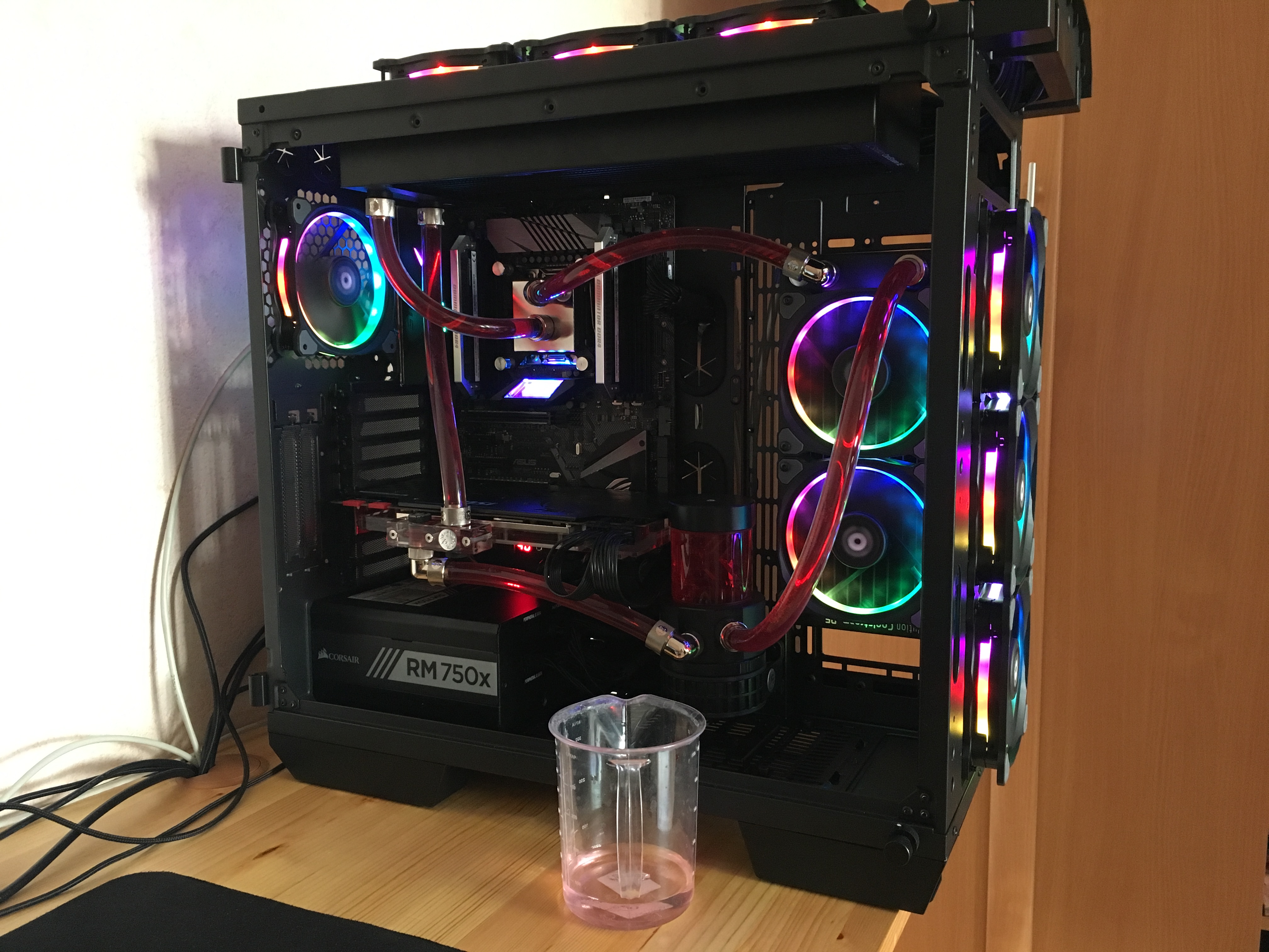

CE3C35BE-4F09-43D0-9F11-199716701008.jpeg [ 1.75 МБ | Просмотров: 685 ]
035CB5CC-DB46-4387-9131-0EAA00881FF5.jpeg [ 1.75 МБ | Просмотров: 685 ]
Захлебываются вентиляторы от такого бутерброда. Не исключаю, что еще дополнительно часть потока рециркулирует из корпуса.
Ветнили верхние на вдув стоят и на "морде" на вдув?

у него по фото сверху - вроде как открытый стенд, если в сборе такие температуры, то это еще понять можно, для открытого стенда они выскоие.
жаль нет датчика температуры воды в контуре.
[quote="nag77"]
Верхние выдув, передние вдув
