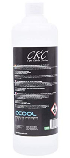

Месяца три назад брал бутылку Alphacool CKC Kelvin Catcher Alphacool Cape Clear
bt.jpg [ 20.54 КБ | Просмотров: 742 ]
Использовал 20%
Бутылку поставил в шкаф.Вчера достал,бутылка вся скукожилась аж....жара...лето...
Вопрос где хранить? Можно ли в холодильнике на постоянной основе?
Открывай и закрывай её редко-периодически (для выравнивания температуры/давления) и все.

krestover
Хранить в сухом, прохладном и тёмном месте - - - холодильник весьма подходит...
Только скелета нарисуйте на бутылке, а то мало ли...

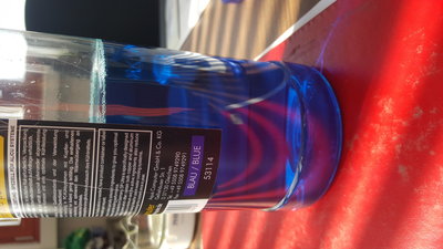

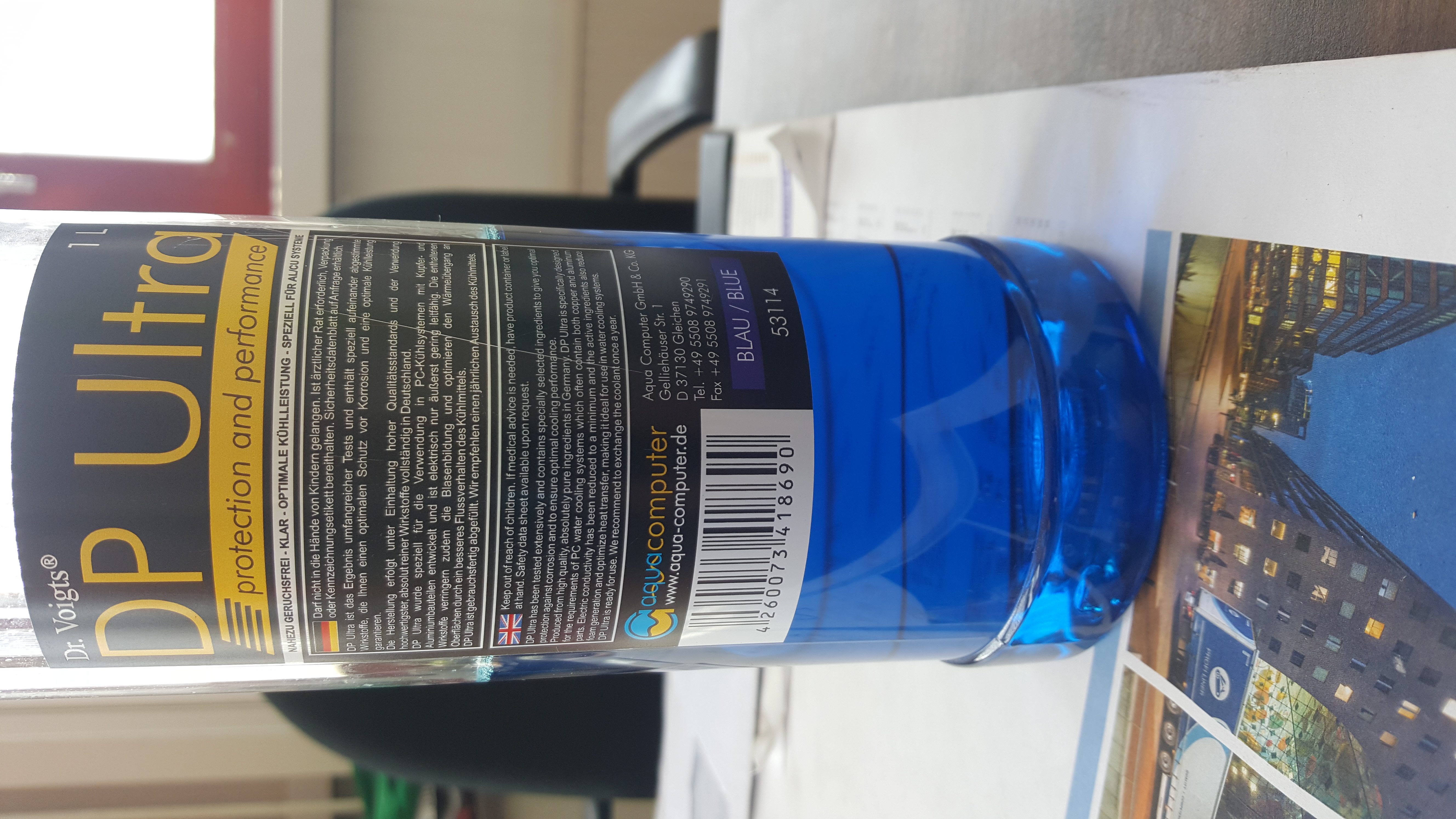

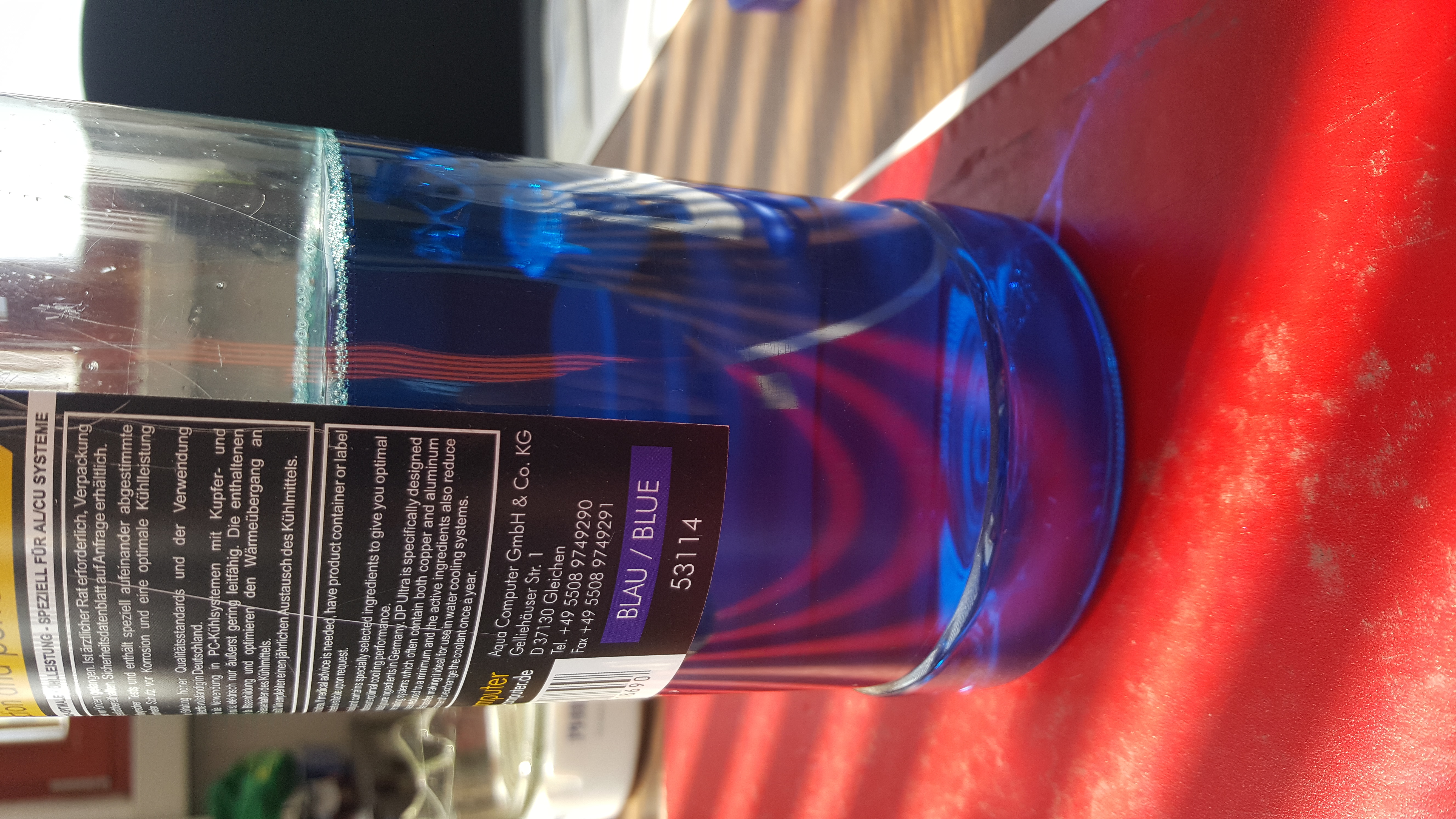

Сегодня вспомнил, что примерно год назад оставлял пол бутылки ОЖ на работе,
решил посмотреть что с ней случилось,как только что купил,ни осадка,ни помутнела,стояла в светлом помещение при температуре
от нуля до плюс сорока,в системе использовал месяца три,ничего плохого сказать тоже не могу
