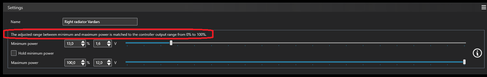

MarWell писал(а):
1. Настроить в вкладке Fans min значение 20% (это значение которое не даёт им прекращать работать, за счёт чего нет пуска повторного), max 100%?
Проценты min и max на вкладе Fans - это масштабирование выхода (output) для применения контроллеров.Там это кстати написано )
Сущность "Контроллер" - программный алгоритм, выдающий в зависимости от входных данных и своего типа значение от 0% до 100%.
У контроллера на закладке Controllers назначается Output, значение Minimum power будет подаваться на канал при Controller output = 0%, значение Maximum power соответственно при Controller output 100%.
aqscaling.png [ 17.45 КБ | Просмотров: 373 ]
