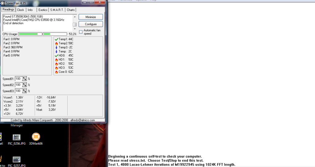

У меня глупый весьма вопрос. Долго был воздушным овером, а теперь пересел на воду. Меня вот что напрягает:
http://i297.photobucket.com/albums/mm22 ... copy-7.png 283.18 КБ
В спидфане видно, что крышка процессора всего 44-46 градусов, а ядра на выше на 20 градусов. Это нормально, типа? :)

Из ватеров что в контуре? Хотя даже для пассива это многовато. Или это темпа в нагрузке?
Регистрация: 15.06.2004
Датчик крышки зачастую врёт безбожно. Я у себя в спидфане его отключил вообще. А датчики ядер внутри чипа, потому им доверия больше.
Unleashed писал(а):
медный три ряда радиатор от газели пассив
Поставь на него тихие вентиляторы, можно и напругу снизить до 5-7 вольт, тогда их слышно не будет, а производительность радиатора резко увеличится. И продувку корпуса не мешало бы увеличить - температура на винтах больше 50С, это не дело.
Вот-вот. Я бы сказал даже больше - производительность вырастет настолько, что возможно сразу решит твою проблему.
