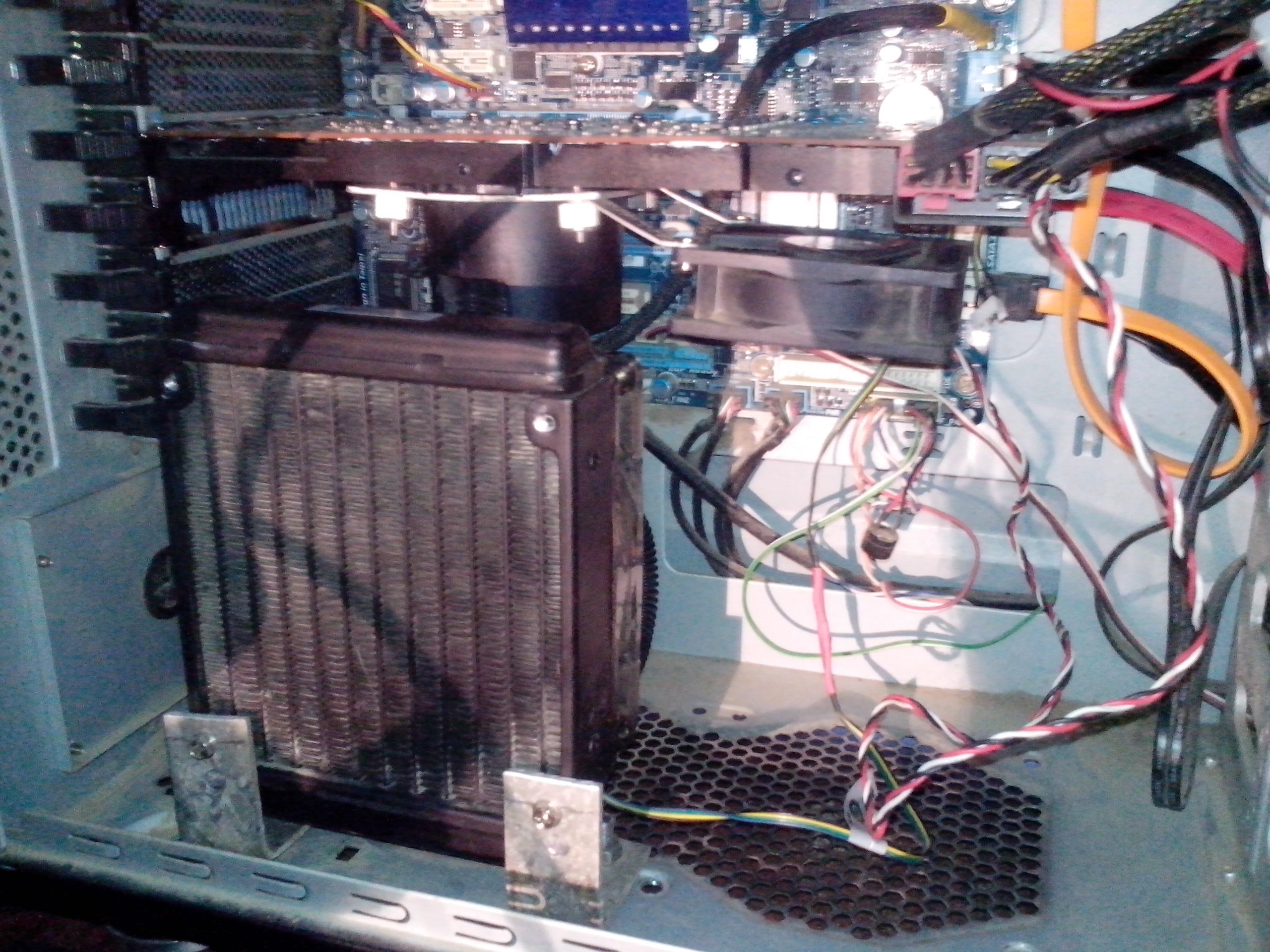

filip mor писал(а):
Теперь моя R9 290 держит темпы 70 градусов в хорошем разгоне, в Ведьмаке 3 пару часов игры и 34 градуса в простое.
У Вас Н-50 установлена на видеокарту? Можно фото установки?
Xeon E5450 3.60 GHz\Samsung 4x2GB\MSI P45 Neo2-FR\palit gtx1050ti\CHIEFTEC 700w\ssd 90Gb, 3х1ТB\CM 690-II\кастомная вода на проце

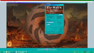

Регистрация: 30.08.2015
у меня это выглядит примерно так. GTX580. стоковая СО работала уж очень шумно.
Добавлено спустя 1 час 27 минут 24 секунды:

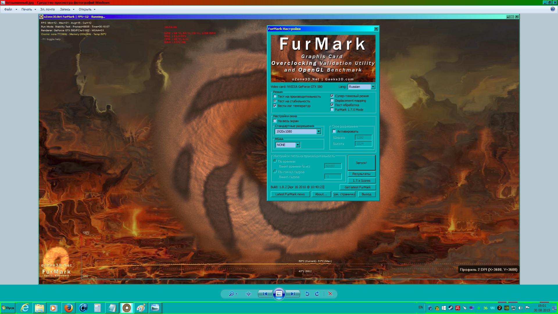

может кому интересно. десяти минутный тест бублика. в комнате 26 градусов.
1.jpg [ 489.81 КБ | Просмотров: 1816 ]
1 621.jpg [ 1.17 МБ | Просмотров: 1827 ]
