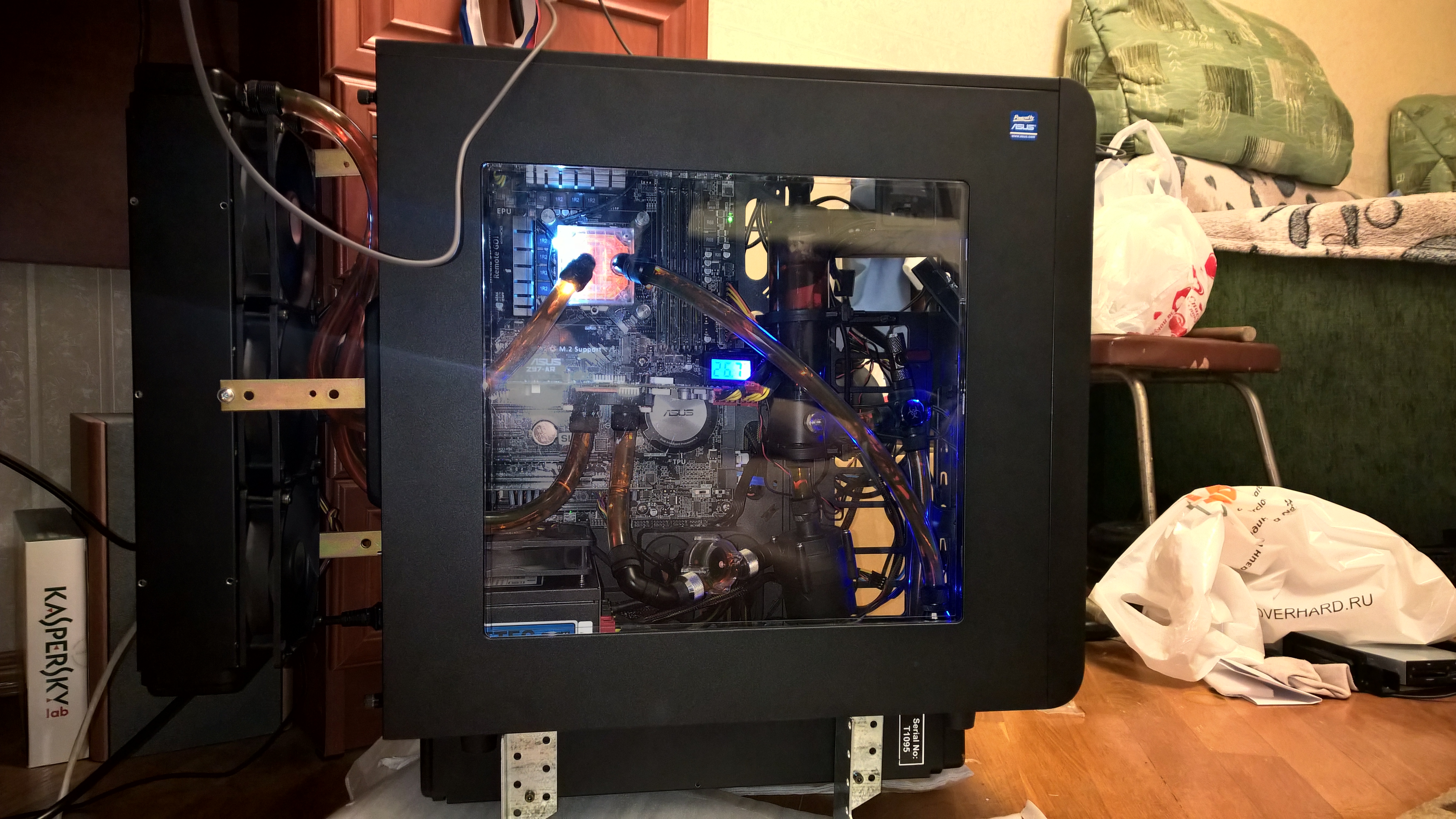

Регистрация: 26.10.2015
еще не много инфы собрал СЖО Резервуар-гпу китай -радиатор-цпу-радиатор-резервуар
инфа ГПУ китай http://ru.aliexpress.com/item/Best-Prii ... 97180.html
радиатор термочил 120.3 х 2 http://overhard.ru/844/thermochill-ta12 ... black.html
цпу http://overhard.ru/seriya-supremacy/ek- ... cy-mx.html
по поводу помпы SC-1000 выдает около 300 литров в таком контуре
теппература гпу нагружалась программой Аида 64 в течении 3х минут, температура измерялась при помощи MSI Afterburner
видеокарта gtx 970 gigabate wf3 со штатным охлаждение разогрелась до 69 градусов, после установки водоблока в нагрузке 45,температурой более чем доволен.
По поводу цпу при стресс тесте 50-56-53-50-градусов с крышкой и везде мх-4, проц i5 4690k без разгона с прошлым охлаждение температура была 56-60-57-56, но там совершенно другая петрушка. без крышки на проце и под жм.Стояло СВО deepcool maestro 240t.
WP_20151205_22_14_42_Rich__highres.jpg [ 4.6 МБ | Просмотров: 1071 ]

6uvenb ээ, а VRM на видеокарте как охлаждается?
Bamblebee [mATX СВО] pccooling.ru/index.php?threads/3796/
Тот же вопрос. особенно учитывая, что карта 970-я, у которой ВРМ весьма горячий.
Судя по фото - похоже что никак... как бы жареным не запахло.
знал бы ты темпы VRM в этот момент. боюсь, карте не долго жить.
ВладПупкин Кураре
Система врм охлаждается =) там стоят алюминивые радиаторы мелкие
http://ru.aliexpress.com/item/Free-Ship ... wVersion=3
стоит датчик температуры + дует 120 вентиль =)
и сколько говорит датчик? по мне, так вентиль далеко расположен. ВРМ на самом деле очень горячий у 970ых. у меня с СО от Арктик , учитывая, что и радиатор стоял больше ваших китайских и соприкасался с самим радиатором Артиковским, дует на это все пара вентилей, и сзади теплоотводящая пластина массивная. все равно, ВРМ был горячей ядра

Вертушку в таком случае надо ставить как можно ближе к радиаторам иначе плохо будет...
Так да, что GPUZ показывает в плане температур на VRM под нагрузкой?
у 970ых не смотрятся темпы ВРМ
