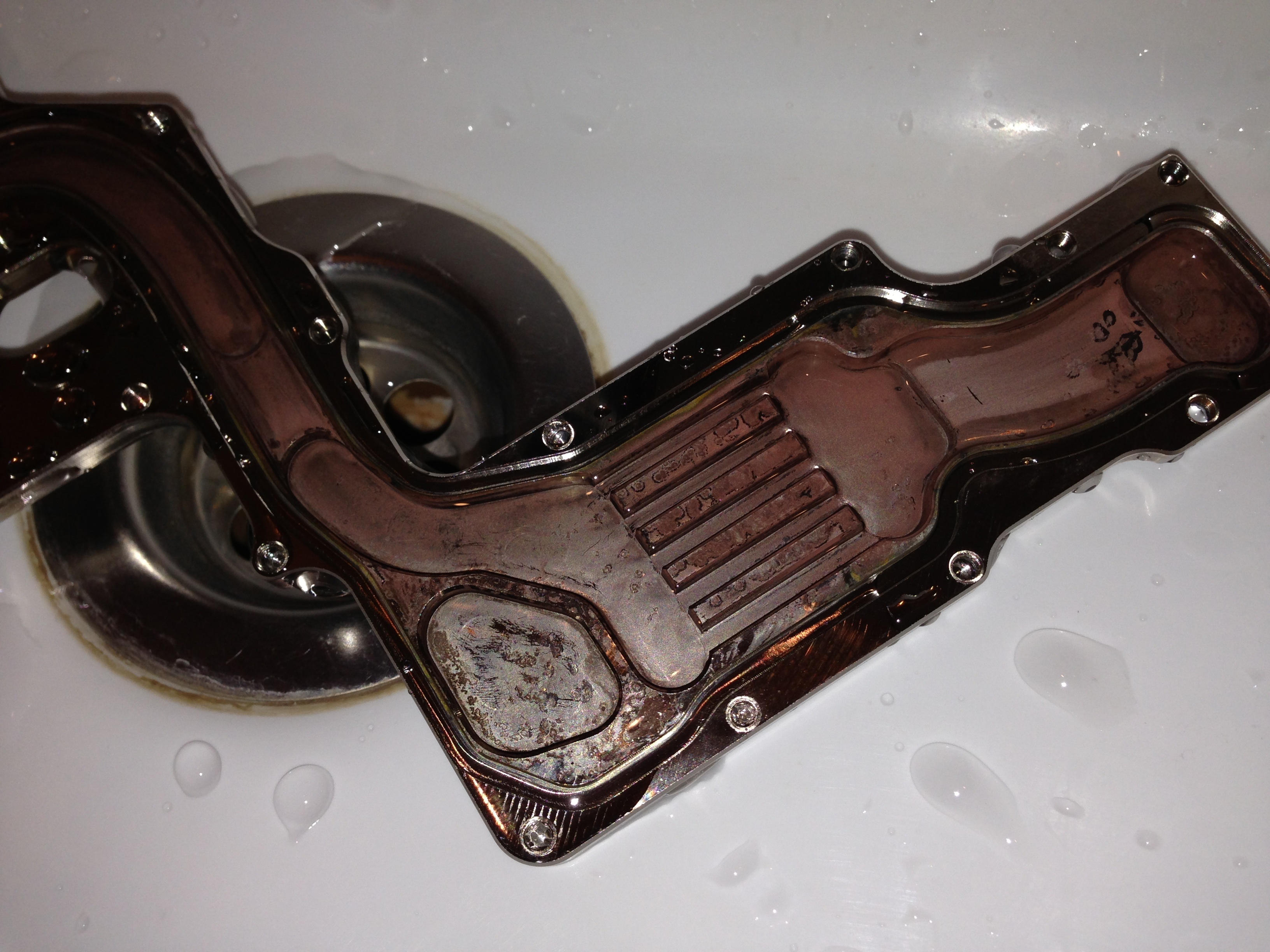

За год использования водоблок для материнки стал таким вот. Пробовать подержать в растворе лимонки/силите или в морг? Другие ватеры гораздо чище.
image.jpg [ 1.69 МБ | Просмотров: 833 ]

cr1t1cal
А чем был заправлен контур? :shock:
Регистрация: 11.03.2008
Откуда: Норильск...
cr1t1cal
Сочуствую однако... EK WB - опять за своё взялись... Упрямые однако...
Какая ЖиЖа бегала по контуру..?
Однако понять не могу никелеровка была внутрях или нет..?
Можно попробывать силит,однако будьте аккуратны и не позволяйте этому веществу попасть на никелеровку - тёмные пятна могут остаться,аккуратнее... Ну и в тепленькой лемоночки можно подержать...
В морг..? Думается,что нет - поработает ещё,ежели контур не будет засорять...

cr1t1cal
а что за ватер исходно? он был никелированный или как?

Дистиллят с биоцидом, никелировка была, видимо местами сплыла.)) Попробую лимонку, процовый ватер даже разбирать не стал бы - проще новый купить, но под мою мать уже давно не делают водоблоки, да можно сказать и не делали.)) После апгрейда жижа будет мейхем пастель вайт.

Интересно подобная беда от излишков биоцида\нарушений в процессе никелеровки\другие факторы..? Вах-Вах - никель весь "ушёл"...Ранее уходил частями\участками,а здесь им и не пахнет... Жаль конечно.

Раствор лимонки творит прям-таки чудеса. Весь налет ушел и водоблок стал как новенький за исключением нескольких пятен и парочки "проплешин" до меди, не исключено, что они были и раньше, водоблок вскрывался впервые.))
Еще вопрос, до нового переезда на воду минимум месяц потому что нужных водоблоков для Титанов все еще нет, что делать с радиаторами? Промыть и хранить сухими или залить водой?

а). Промыть >>> просушить >>> в пакетик >>> хранить...
б). Промыть >>> залить >>> вкрутить заглушки >>> хранить...
