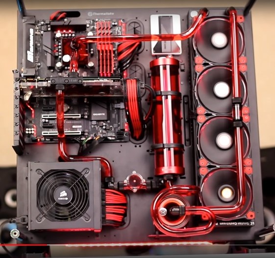

Приветствую! У меня тоже вопрос про эту колбу. Жду 270-ю. Можно ли, и если да, то в какое отверстие (с трубкой или без) делать вход после радиатора? Или грамотнее сделать и вход с радиатора и выход на помпу снизу? Хочется, чтобы визуально было видно движение ОЖ.

atlonn писал(а):
Я прочитал, и не понял, задал уточняющий вопрос: вход будет в отверстие с трубкой, или рядом, так как их там три?
Добавлено спустя 6 минут 48 секунд:
И еще вопрос: я правильно понимаю, что в данной сборке резервуар стоит неграмотно и слишком низко?

Регистрация: 11.03.2008
Откуда: Норильск...
Avenger86
Выход на помпу с дна резервуара из свободного порта...
Вход в порт с трубкой...
