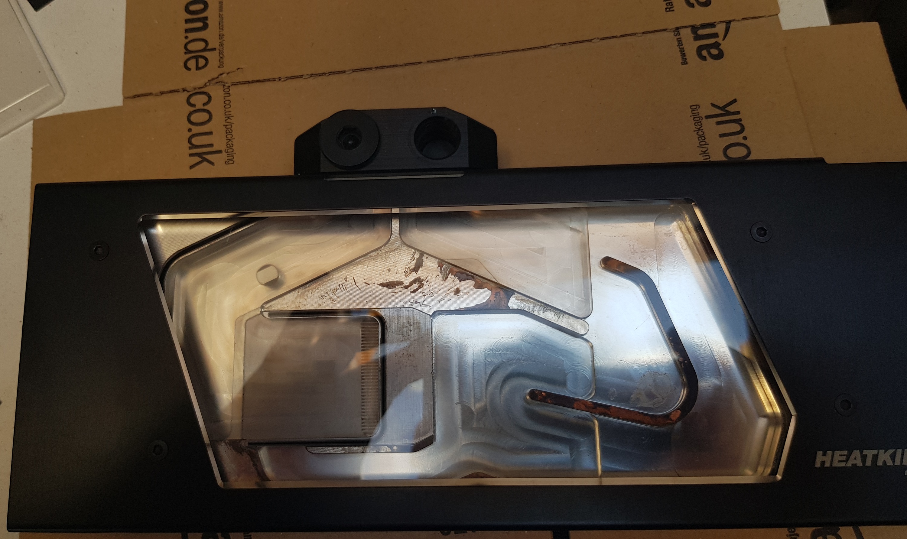

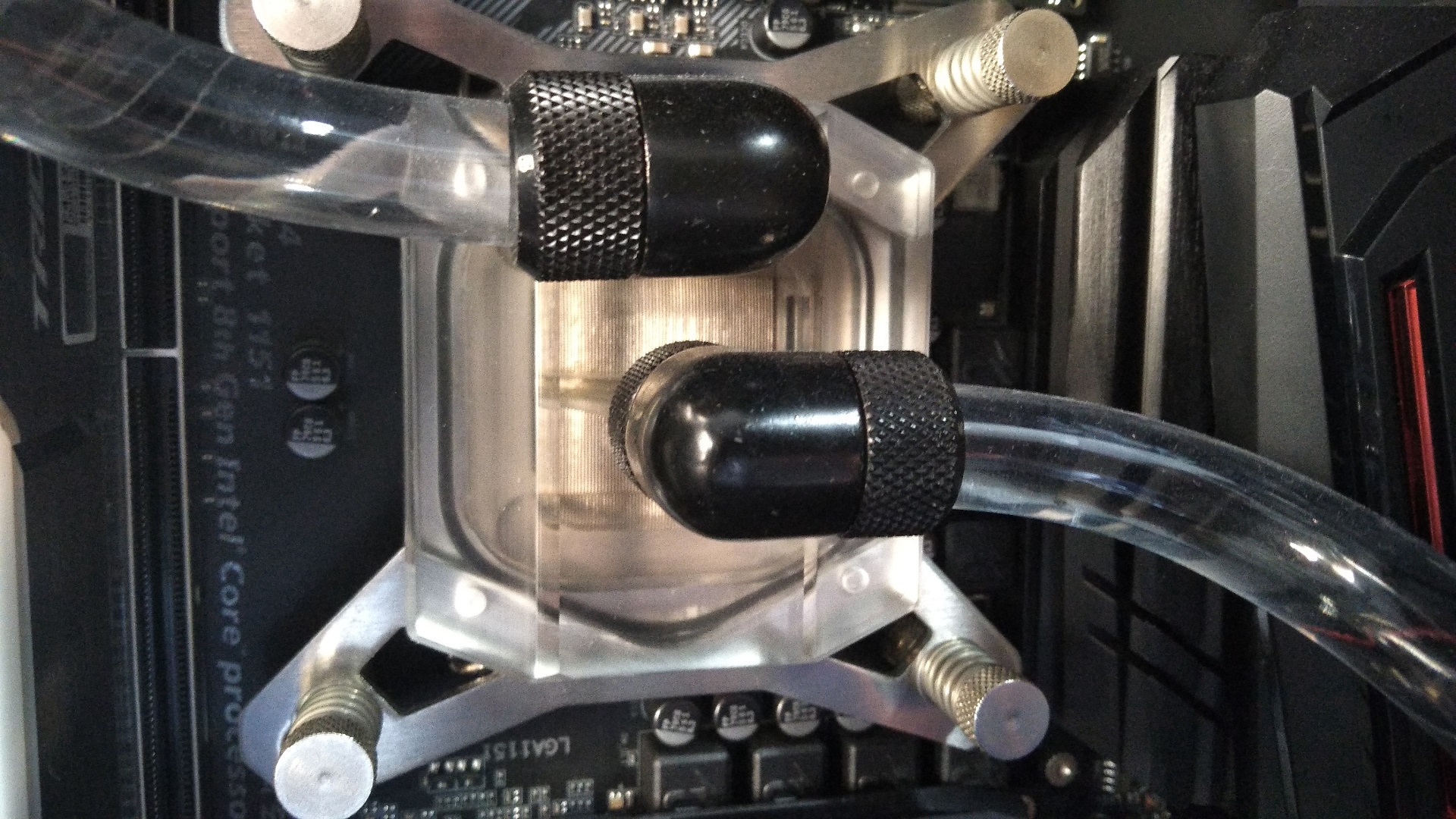

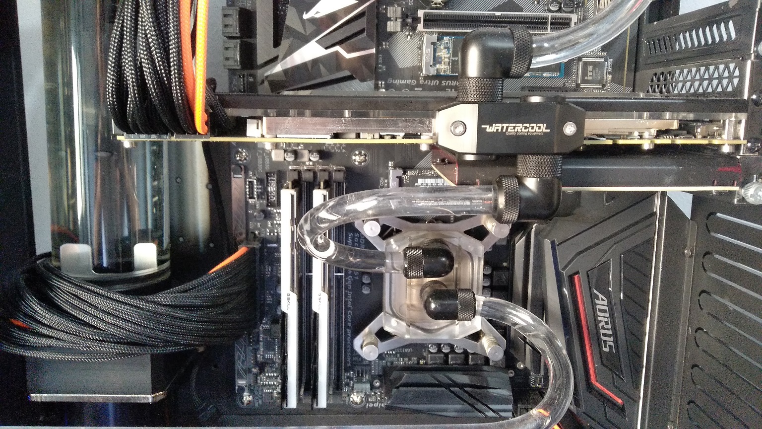

Кто то врет)
используется только с дистиллированной водой и одной каплей антибактериальных средств. Блок ЦП, как новый, но полный мусор GPU!
Продукция watercool.de
IMG_20181129_153727.jpg [ 686.94 КБ | Просмотров: 869 ]
IMG_20181129_153722.jpg [ 784.02 КБ | Просмотров: 869 ]
20190829_185715.jpg [ 1.17 МБ | Просмотров: 869 ]

Пояснение к страшным фото выше с облезающим никелем, причина:
PT Nuke - это сульфат меди, известный и хорошо документированный продукт, вызывающий проблемы с никелированием.
Вы сказали это сами, у вас были проблемы с отделкой никелирования от двух разных производителей, которые оба использовали эту добавку. Разве это не звучит для вас предупреждающим звонком?
