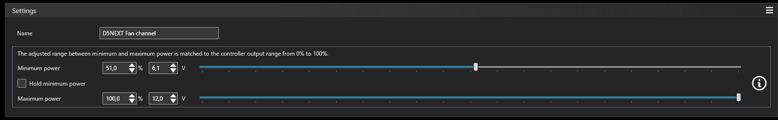

Регистрация: 28.02.2008
Откуда: Калининград
Фото: 99
Bastard0 писал(а):
Вертушки настроены min. rpm/power=0, max. rpm/power=1600/100%
Можно покрутить масштабирование здесь, сделать чтобы Min был не ноль.
Для EK помпы, к примеру, я масштабирую так:
ek-d5-g2.png [ 16.72 КБ | Просмотров: 366 ]
пятачок его свинейшества
