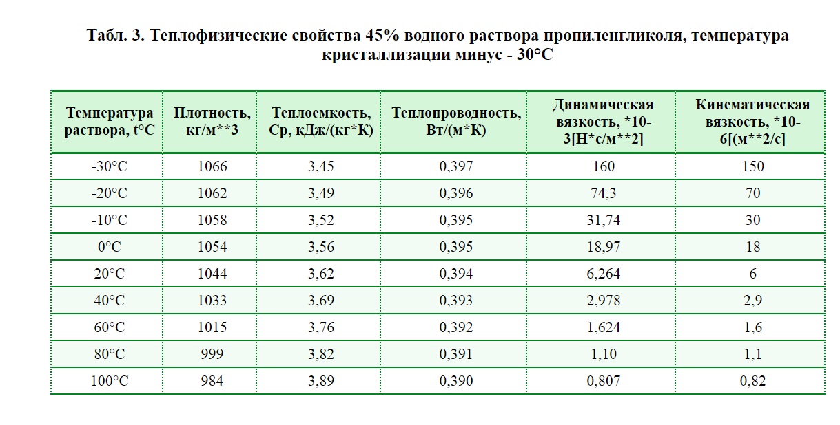

Syber писал(а):
а еще он сладкий))))
Пить можно, тем более в косметику добавляют, вайпы замешивают)
Но при 45% растворе вязкость ахтунг(
Водный раствор пропиленгликоля обладает:
1) Более высокой плотностью по сравнению с водой как теплоносителем, на 5%-8% и плотность раствора повышается с увеличением концентрации пропиленгликоля.
2) Теплоемкость и теплопроводность уменьшаются ( по сравнению с водой) в пределах до 20% с ростом концентрации пропиленгликоля и снижением рабочей температуры в минусовой зоне.
3) Кинематическая и динамическая вязкость выше чем у воды 4-5 раза в зоне положительных температур и возрастают в 10-15 раз при повышении концентрации до практических предельных 55% и соответственно понижении температуры кристаллизации до минус -40 °C.
Снимок экрана (1278).jpg [ 193.21 КБ | Просмотров: 931 ]

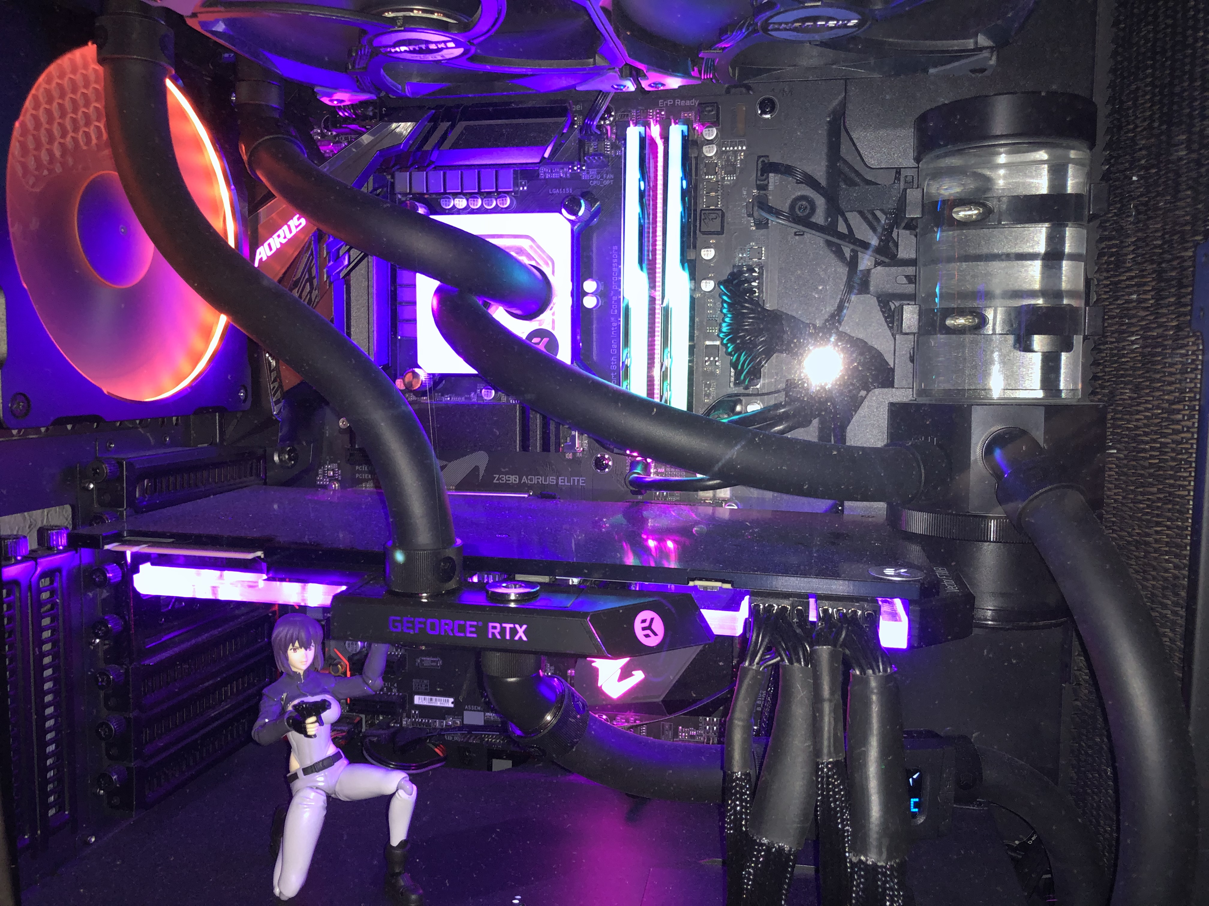

Подскажите, пожалуйста, за две недели упал уровень жидкости где-то на 3-4мм в резервуаре.
Контур собрал месяца 3 назад. Все было ОК. Играл в основном в игры, которые на нагревали ГПУ свыше 40 C и температура воды по датчику не превышала 30 С.
Последний месяц играю в BF5, WoW Classic и прочие игры, которые стабильно греют ГПУ до 48-50 С, а температура воды где-то в пределах 36-39 С.
Сегодня проверил все фиттинги на шлангах. 3 фиттинга и 14 были не до конца закручены, хотя при сборки прикручивал довольно усердно.
Может ли быть причиной испарения в моей ситуации пункт указанный в FAQ: "15. Теплоноситель со временем понемногу испаряется из контура при наличии эластичных соединений и уплотнений."?
Фото контура прилагаю. Все от EKWB. 9700k+2080ti EVGA FTW3 ultra
Контур: 420+280+резервуар с помпой EK 140 Revo D5 на 205мл. Жидкость классическая ЕК прозрачного цвета, залито около 1,5 литров.
Внутри корпуса образовался легкий налет пыли. Регулярно просматриваю со всех сторон контур, нигде нет следов подтекания жидкости или влажных узлов.
PS:ранее до покупки видеокарты контур охлаждал только ЦПУ. Была аналогичная проблема и решил ее следующим образом - на верхней крышке резервуара не очень плотно была закручена заглушка, через которую заливал жидкость. Сейчас вроде заглушка прикручена хорошо.
IMG_7018.jpg [ 3.03 МБ | Просмотров: 794 ]
Чаще всего причина - воздух вышел из "укромного местечка".

DottyP4 по затяжке: прослабление затянутого резьбового соединения - естественно. в технологии сборки ответственных стыков как правило предусмотрена повторная затяжка через 12-24 часа
но т.к. в СВО уплотнение через резину а не металл в металл, то это как правило не критично. Достаточно затянуть до упора от руки. (перетяжка куда как хуже)
по убыванию жижи 3-4мм в день - повод для беспокойства, за две недели - ни разу, даже если это не выход загулявшего воздуха или общее испарение с системы, а реальная теч, то вы её тупо не найдёте, т.к. всё что утекает будет испарятся быстрее чем станет заметно. На цветной жиже можно было бы найти потом насыхание, на прозрачной увы.

vostokhost
SERO91988
Спасибо! Буду поглядывать далее. Если что найду обязательно отпишусь)
i7-9700k | Z390 Aorus Elite | 16gb-3200mhz CL16 | RM650x | EVGA RTX 2080 Ti FTW3 Ultra Gaming | Acer X34p 120hz G-sync | Phanteks Evolv X
