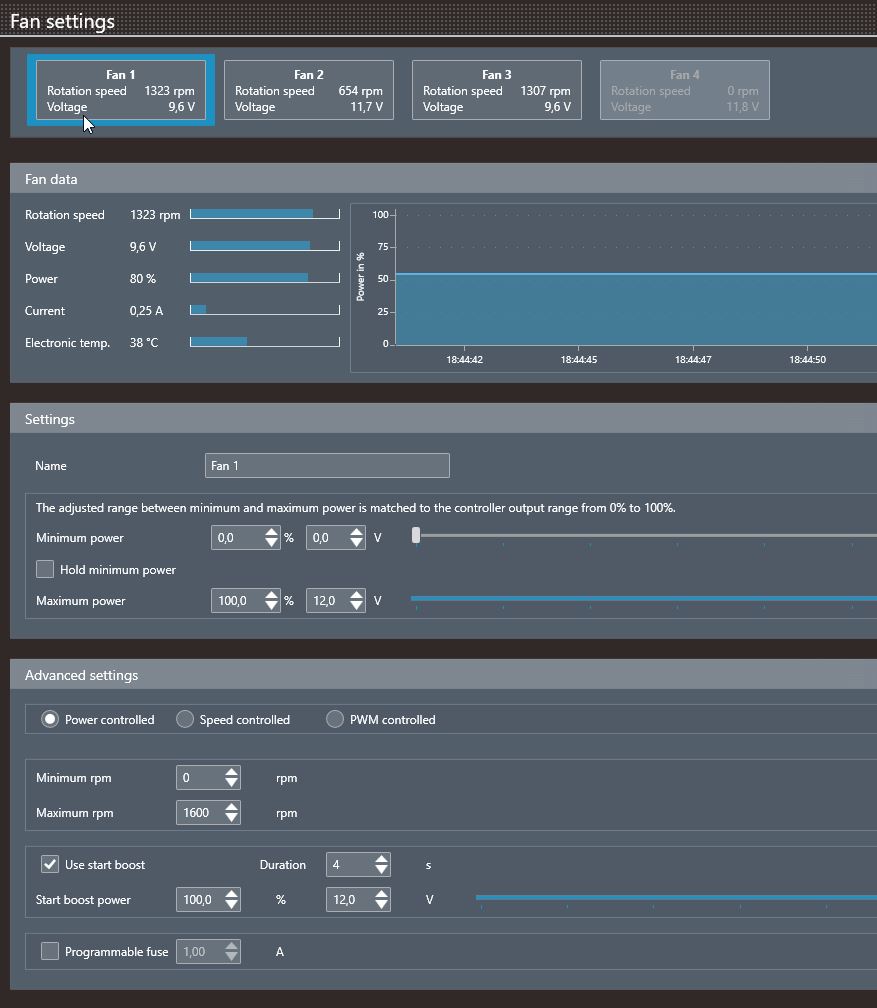

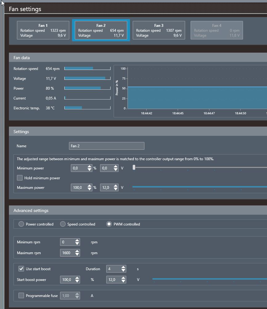

and00 писал(а):
Не знаю как вы там настраиваите
Там настроек не то чтобы глаза разбегались
DC
2020-08-24 18_45_22-Window.jpg [ 96.97 КБ | Просмотров: 597 ]
PWM
2020-08-24 18_45_26-Window.jpg [ 99.58 КБ | Просмотров: 597 ]
Там кроме этих настроек,ещё куча,влияющих на работу вентиляторов.
Например настройка power,судя по скрину она у вас на 80%(напряжение fan 2 11,7v,должно быть 12v),вот вам уже и не линейность.
Это preset value контроллер выставлен на 80%...

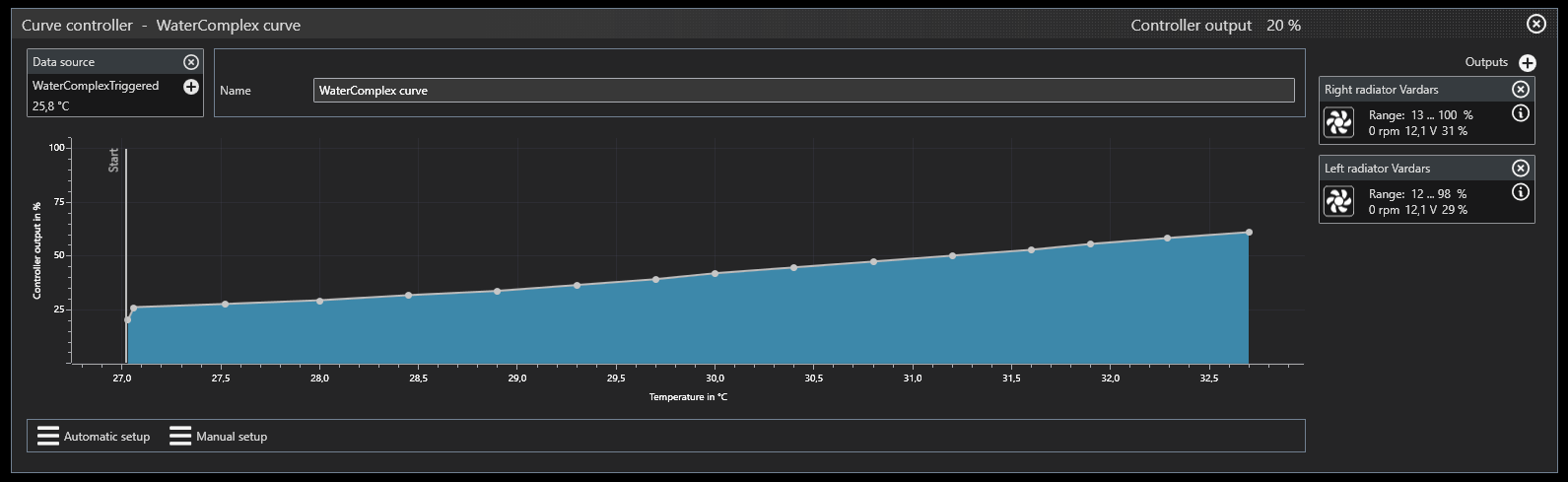

WaterComplexCurve.png [ 43.83 КБ | Просмотров: 421 ]
Добавлено спустя 1 минуту 59 секунд:
Bastard0 писал(а):
9 кулеров с оборотами ~650 охлаждают хорошо. В комнате 25, жижа до 32С в играх... выставлю на максимум обороты, будет 30С, и какая разница?
Ну такое, если честно. Тут есть камрад с морой и хорошо раскочегаренными 9900к и 2080ти, играющий в 4к и 400+вт тепловой мощности. У него дельты ниже ваших. Если захочет, сам покажет свои цифры )
