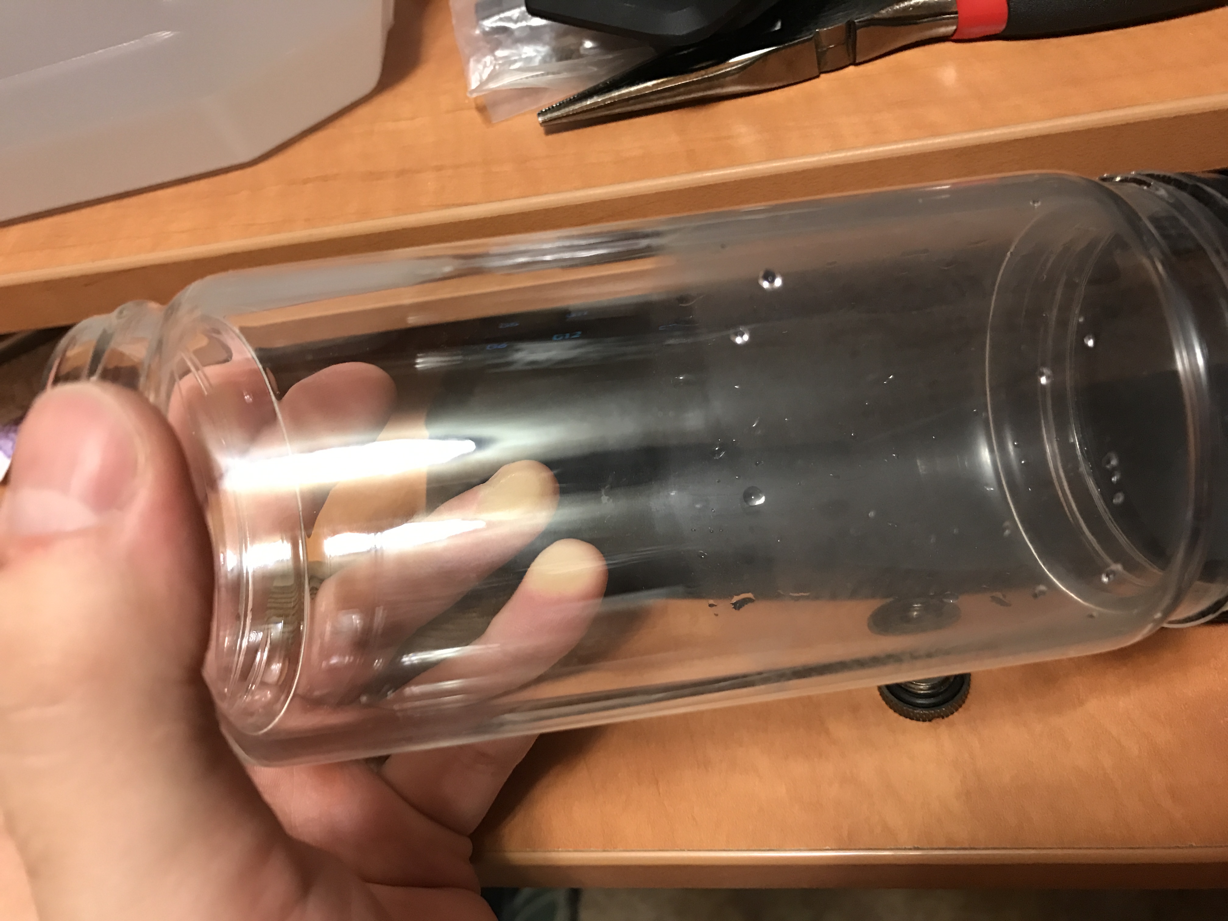

Ну стружка вроде отовсюду вышла, теперь новую проблему заметил.
На всех прозрачных частях системы (шланги, резервуар, колба фильтра) появляется белесый налет. В том числе заметил его и на шлангах для заправки и слива. Лью пока дистиллят, проверял тестером воды - 0 ppm показывает (думал вдруг дистиллят левый купил). Поглядел внутрь ВБ - на глаз никакого налета нет, но, вероятно, просто на меди он не заметен, ибо не ужасно сильный. Разобрал резервуар (производитель вообще не рекомендует такое, ибо стеклянный) - налет стирается тряпкой. Просто водой вымыть не получается. После небольшого промежутка резервуар снова покрылся налетом, немного в меньшем количестве. На фотографии левая половина резервуара уже протерта. Ну что еще за ерунда??
Каждый раз такое наблюдаю после замены шлангов. После смены жижи становится меньше. Стало быть пластификатор(гипотетически).

Owerclocker
Получается, что он начинает выделяться от контакта с водой? Да и вроде мои шланги не должны его выделять...
Заметил, что прополоскав шланг водярой даже без особого усердства налет почти весь уходит. Можно ли спокойно залить в систему одну водку?) Вроде ничему не может спирт повредить - стекло, пластик, медь, резина.
Да не гипотетически, а он и есть.
А выделяют! Так что передавай привет своим шлангам и переходи на трубки.
Причем именно с ней, если залить жижу на пропиленгликоле, то такого эффекта либо не наблюдается вовсе, либо с гораздо меньшим эффектом(разбавленная жижа на пропиленгликоле).
Это из моего опыта. В прочем, если вы посмотрите фото в профиле у тех кто на дисциляте+антифриз, либо в чистом виде, у них у всех мутные шланги, что лишний раз подтверждает мои слова.
Акрил/орг. стекло микротрещинами идет от спирта. Некоторые уплотнители и шланги его тоже не любят. Я бы сперва почитал спецификации от компонентов и на материалы, из которых они сделаны, прежде чем водку в контур лить)) Плюс спирт испаряется быстрее воды, да и пластификатор из шлангов он быстрей вымывать будет.

Регистрация: 22.07.2013
Хитрый John
У меня акрила нет. Колба фильтра - и та PETG.
Я водку для промывки залить хочу, чтобы вымыл все из шлангов и резервуара. После того, как все устаканится - залью Ekoolant.
Не разбирали водоблоки после появления налета в шлангах? Может все-таки эта гадость накапливается и потихоньку забивает их?
Естественно забивает.
Если вопрос мне - то нет, зачем?
Крышки-то у них тоже из акрила, и в крепеже специально окна оставлял, чтоб всё видно было:
Нормально там всё, ребра слегка позеленели - чуть сильнее, чем на фото, ну и тоже немного белого налета. Да и если было бы там что, то я бы не полез: работает - не трогай! Вот если температуры перестали устраивать - тогда да, пора разбирать.

C00LM4N писал(а):
Я водку для промывки залить хочу...
Водку нужно заливать в другое место...
Спирт и его растворы, этилен- и пропиленгликоли и их растворы частично растворяют пластификаторы (обычно это различные фталаты). Поэтому их следов на стекле можно и не увидеть. Однако, пластификаторы ими сильнее вымываются с поверхности , в результате шлангов и "акрил" мутнеют и покрываются микротрещинами.
Это из моего опыта.
Угу... И финт хвостом с прозрачными шлангами - апосля примерно года эксплуатации с контура снимается шланговая продукция(добро приурочить к замене чего-либо из контура), берётся вата/ветошь + мягкое моющее средство(Фейри подойдёт) + проволока жёсткая длиной более самого длиного отрезка шланга из контура = моем шланги внутрях, удаляя тот самый налёт от пластификатора...
Шланг обратно в контур по штатным местам и пользуем МНОГО лет без всяких налётов... Чисто из практики пример...
