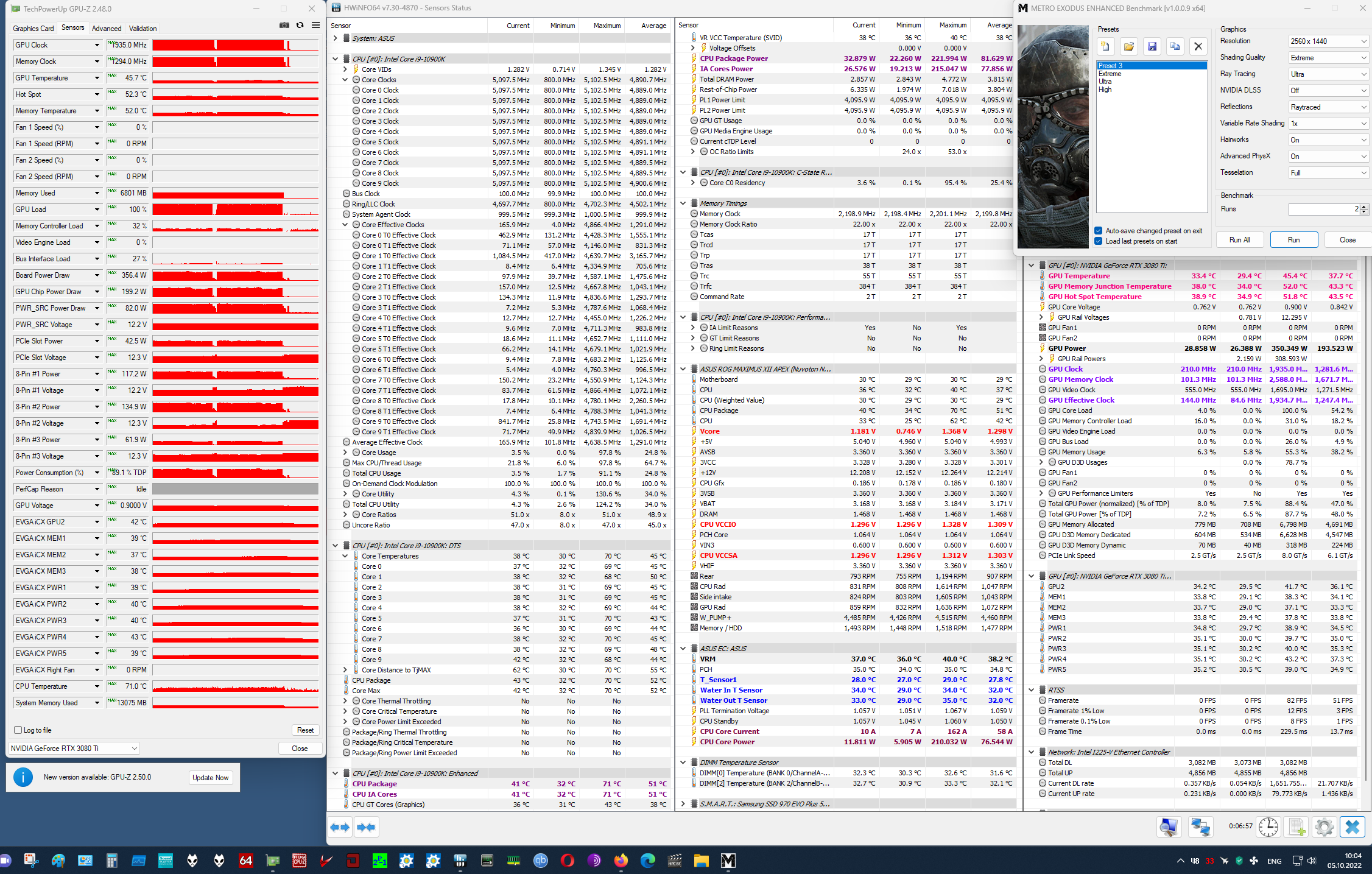

ALSTER
Мож из-за ЖМ.
8-10 было на штатной СО.
Вот прям на скорую руку Метро в 2 прогона (для скорости)
Снимок экрана (246).png [ 699.58 КБ | Просмотров: 619 ]
С ДЛСС вообще выше 6 обычно не поднимается, ну мож редко.
На прокачанных оборотах вентилей жижа обычно 37-38.

ALSTER
Я думаю, что евга пошла по своему пути калибровки датчика. В то время как остальные вендоры вскармливают показания несколько ниже реальности (а чо - хотспот не все смотрят) - это выясняется на СВО, когда чип холоднее воды, евга решила не жалеть своего покупателя красивыми цифрами.
