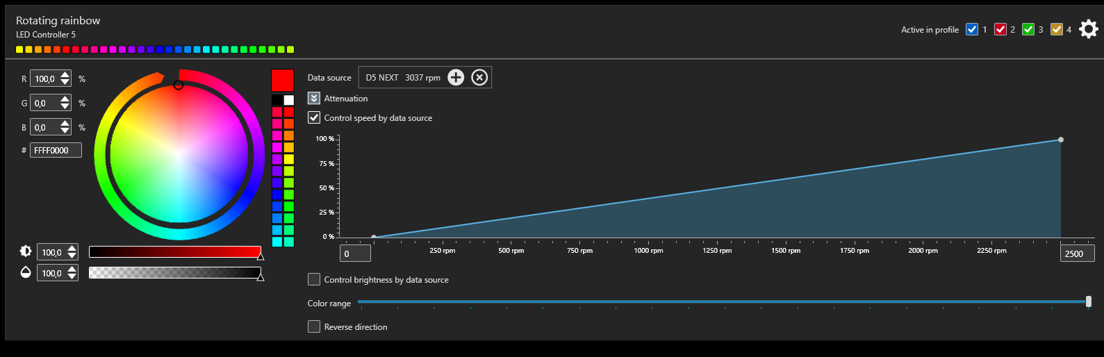

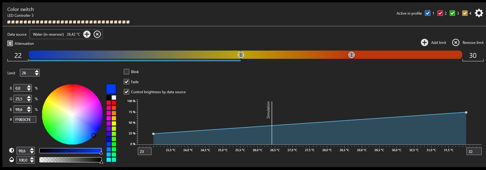

~kosyan писал(а):
свистоперделка - синяя, нагрелась - красная, или обороты помпы поднимаются - огоньки быстрей бегают? Так реально?
Первое точно можно, эффект Color switch, умеет в градиенты, хотя не идеально отрабатывает при пограничном значении температуры, но в целом - годно
Второе пришлось проверить, от rpm - может.
clrswitch.png [ 129.62 КБ | Просмотров: 794 ]
rpmctrl.png [ 138.05 КБ | Просмотров: 794 ]

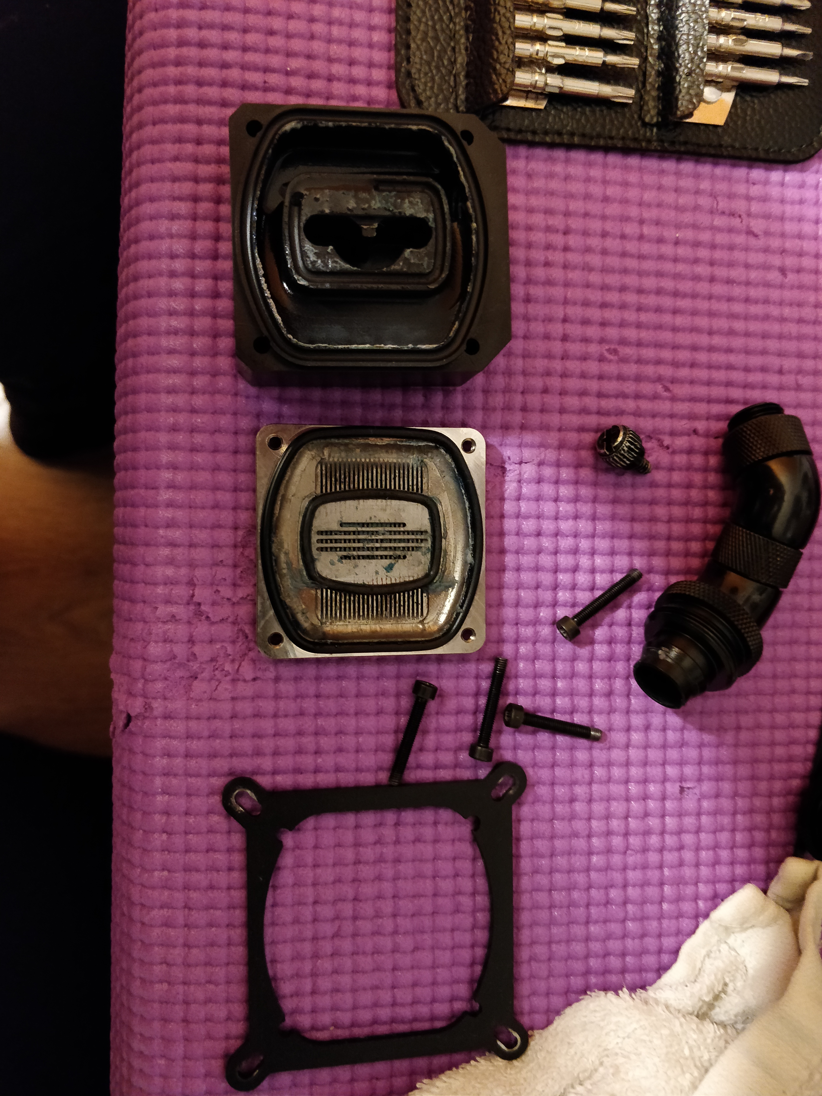

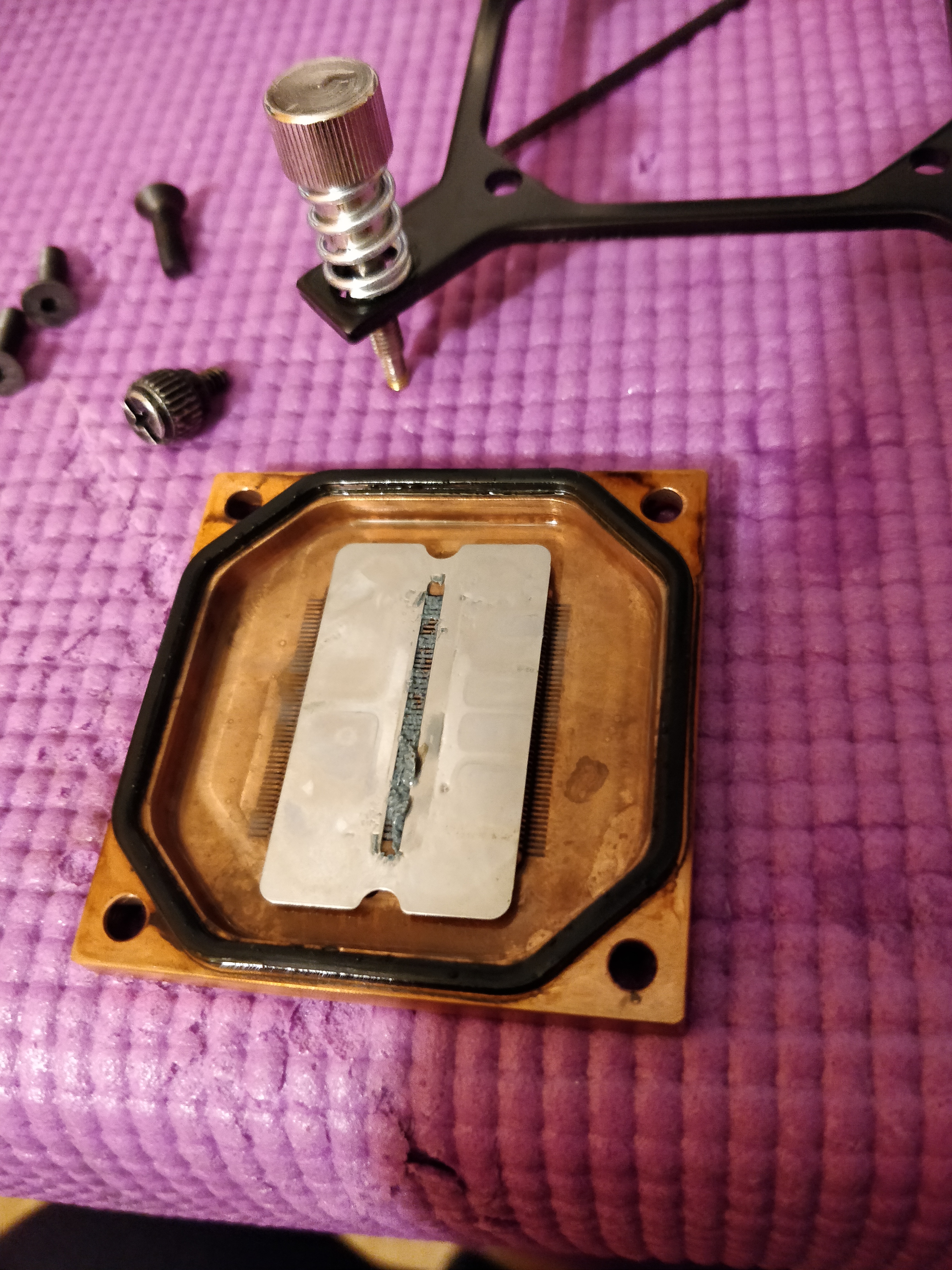

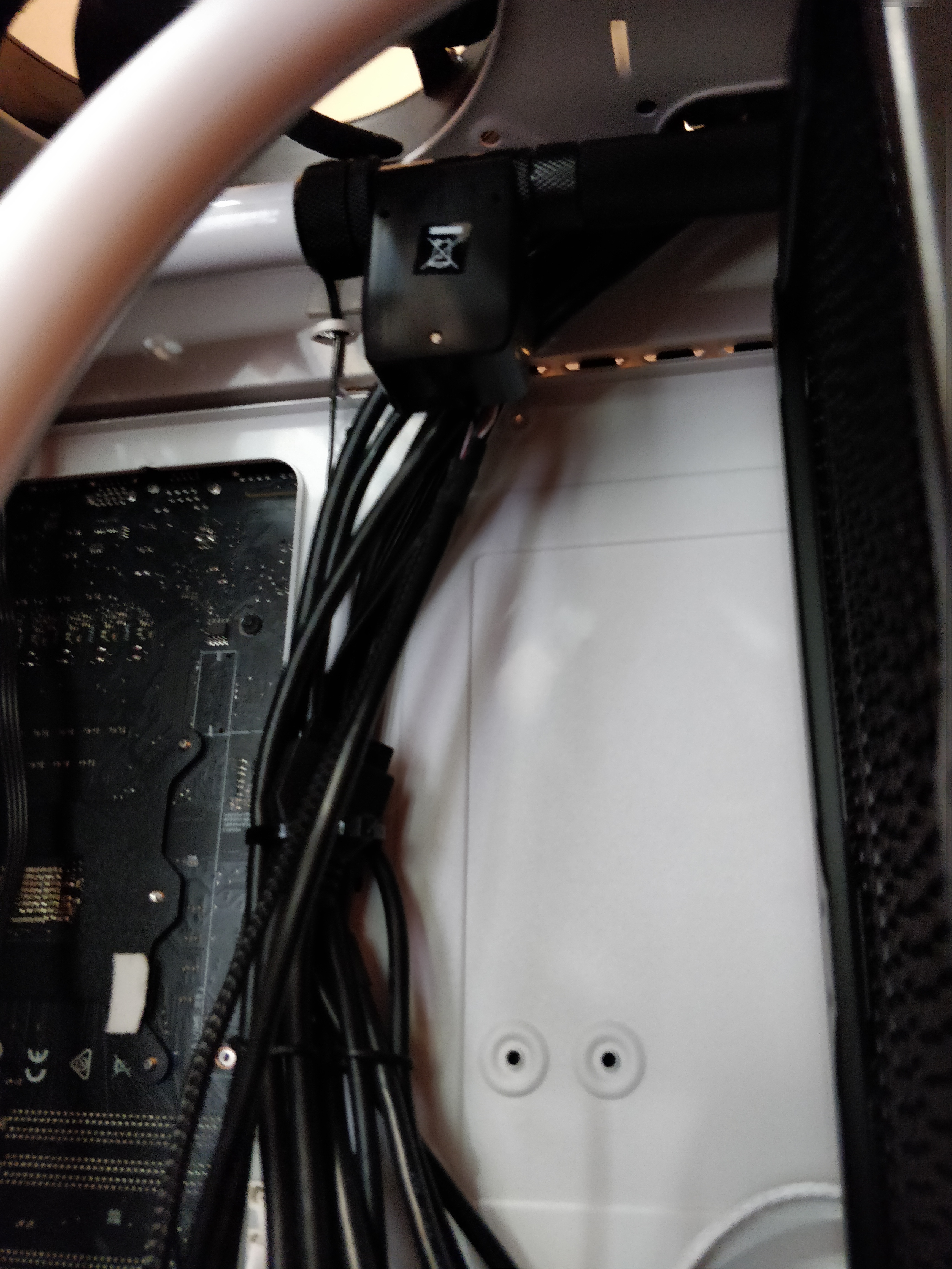

Пересобрал сегодня контур, в числе прочего установив датчик "правильным" образом. Поток теперь зашкаливает за 400 литров при двух помпах на фулл.
датчик корпусом вниз и на прямых участках
IMG_20200921_135430.jpg [ 3.46 МБ | Просмотров: 358 ]
Но виновники того что раньше было не 400 литров вовсе не плохо установленный датчик, а вот эти:
7 лет не открывался
IMG_20200921_154006.jpg [ 4.2 МБ | Просмотров: 360 ]
а этот всего полтора
IMG_20200921_164246.jpg [ 4.72 МБ | Просмотров: 360 ]
пятачок его свинейшества

k2viper писал(а):
Но виновники ... а вот эти:
Ну вот - всё ясно и просто :D
