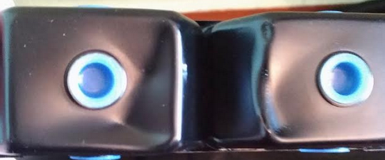

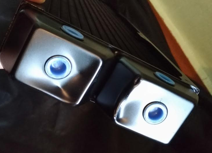

Предлагают за 100$ вот такой Alphacool NexXxoS XT45 Full Copper 420мм, новый, но с деффектом (при транспортировке ударили, фото прилагается). Говорят что не протекает и ни на что не влияет, в принципе буду пользоватся только нижними выходами.
1.png [ 502.83 КБ | Просмотров: 1242 ]
Комментарий к файлу: [spoiler=][/spoiler]
2.png [ 279.1 КБ | Просмотров: 1242 ]
Выровнять по идее не получится.
Или лучше взять новый Barrow - Dabel-45A-360 (45мм) за 65-70$ не битый, и не парится?
CPU - Ryzen 2700x, Motherboard - AsRock Taichi x470, 4x8Gb Flare X Black (F4-3200C14D-16GFX), Samsung 970 EVO Plus 500 Gb, GTX 1080.
Регистрация: 20.03.2017
Откуда: Собакинск
Фото: 261
WinteRanger 420 эффективнее 360ки. Такие вмятины действительно не будут влиять на работоспособность, к тому же слегка выпрямить можно, но не полностью. В принципе этими портами можно пользоватся и так, вмятина на это не влияет, только внешний вид.
По цене конечно можно поторговатся, поскольку в европах он стоит 95-97 баксов новый и целый. Но добавляется цена доставки.
Регистрация: 19.03.2008
Откуда: Беларусь
С ценой перебор, моё мнение. Удар приличный, потом внезапно вылезут проблемы.
Радиаторы не дефицит, что бы покупать помятое изделие за такую цену.
Как вариант, он же. 7900
Если так, тогда с выбором покончили, заказал Magicool G2 (45мм) - 480мм. Какраз помещается почти в притык на верхнюю панель. Цена 86$, думаю как на первый раз - не прогадал.
Всем спасибо за советы.
