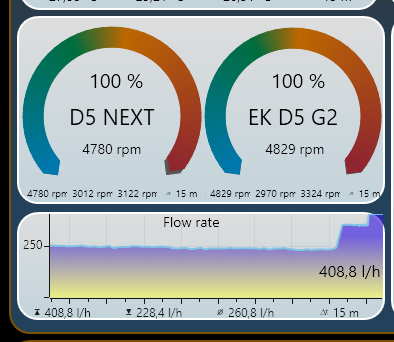

Ну вот - всё ясно и просто
Представь сколько у тебя там пластификатора набилось, если процессорный за полтора года так.
Так что чистить надо регулярно.
Помпы стали тише, ну я их дополнительно виброизолировал, некст кстати стала жрать больше (но и потока давать огого). Всегда был уверен что если гдс выше то потребление у помпы будет выше, вышло наоборот (гдс ниже - поток и потребление выше).

Посмотрим что будет после стабилизации калибровки нулевого потока и окончательного выхода мелкого воздуха.

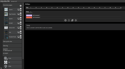

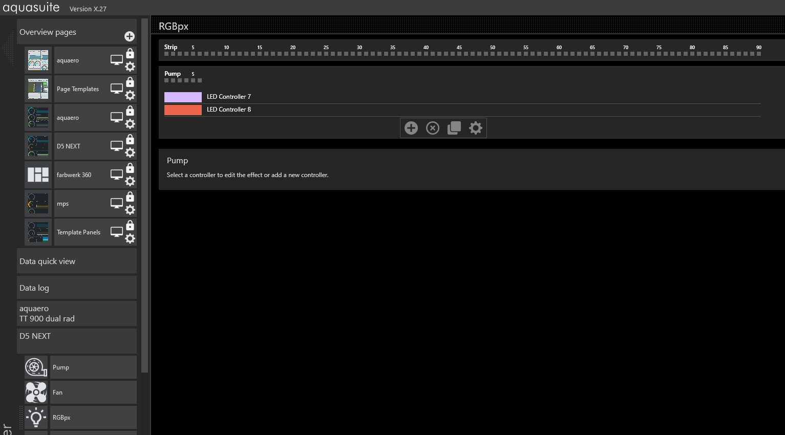

Я подключал RGBpx кольцо к заднему разъему помпы, но в один момент перестала работать RGBpx-светодиодное кольцо. Подскажите в чем может быть проблема?
Покажите закладку D5 NEXT - RGBpx из аквасьюта. Чтобы светили и помпа и внешний канал, во первых RGBpx выход должен быть сконфигурирован как RGBpx (не как aquabus), во вторых LED Controller должны быть созданы и для канала самой помпы, и для канала LED Strip 1.

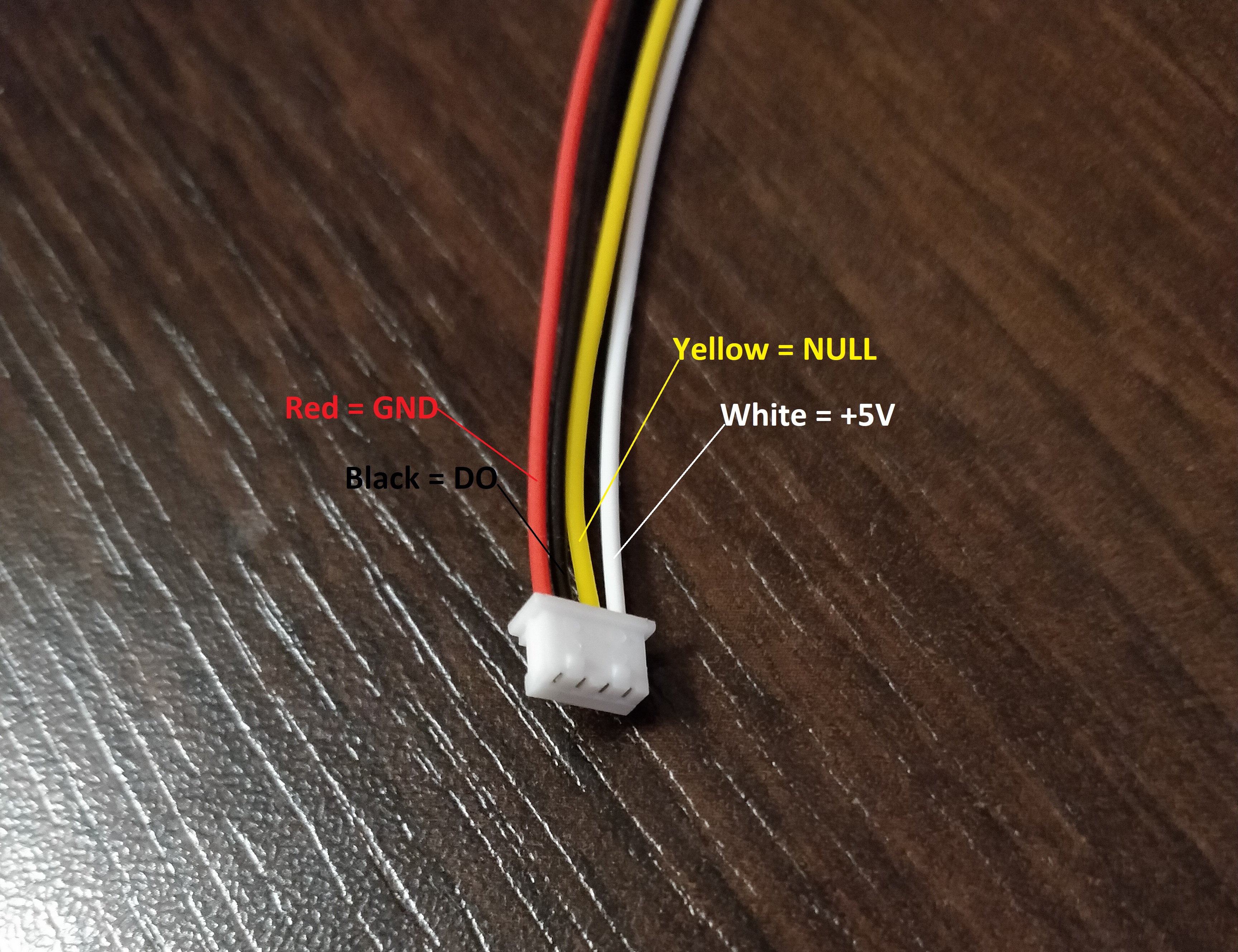

Ленты с чипами WS2812B. Коннекторы JST 1.25 продаются на али (либо под самообщим, либо сразу с куском провода уже обжатым, который надо припаять к ленте)
Брал предварительно обжатые JST 1,25 коннекторы с косой провода, которые зачищал и паял к ленте (через удлиннители сделанные из провода старых вентиляторов).
Распиновка ниже
И для Strip (кольцо реза) и для Pump (подсветка помпы) должны быть активны LED Controller с соответствующими эффектами. У Pump 6 диодов, у Strip до 90

Регистрация: 07.02.2019
k2viper , Я правильно понял, что если в aquasuit на Strip (кольцо реза) не стоит эффект, то она по умолчанию светиться вообще никак не будет?
LED Controller сопоставленный соответствующим светодиодам на канале Strip должен быть. Иначе будет темнота )) Это и есть умолчание, на светодиоде нет контроллера с эффектом - он не горит.
На моём скриншоте активен только канал Pump, т.к. никакой ленты у меня на помпе не висит, выход используется под aquabus.
