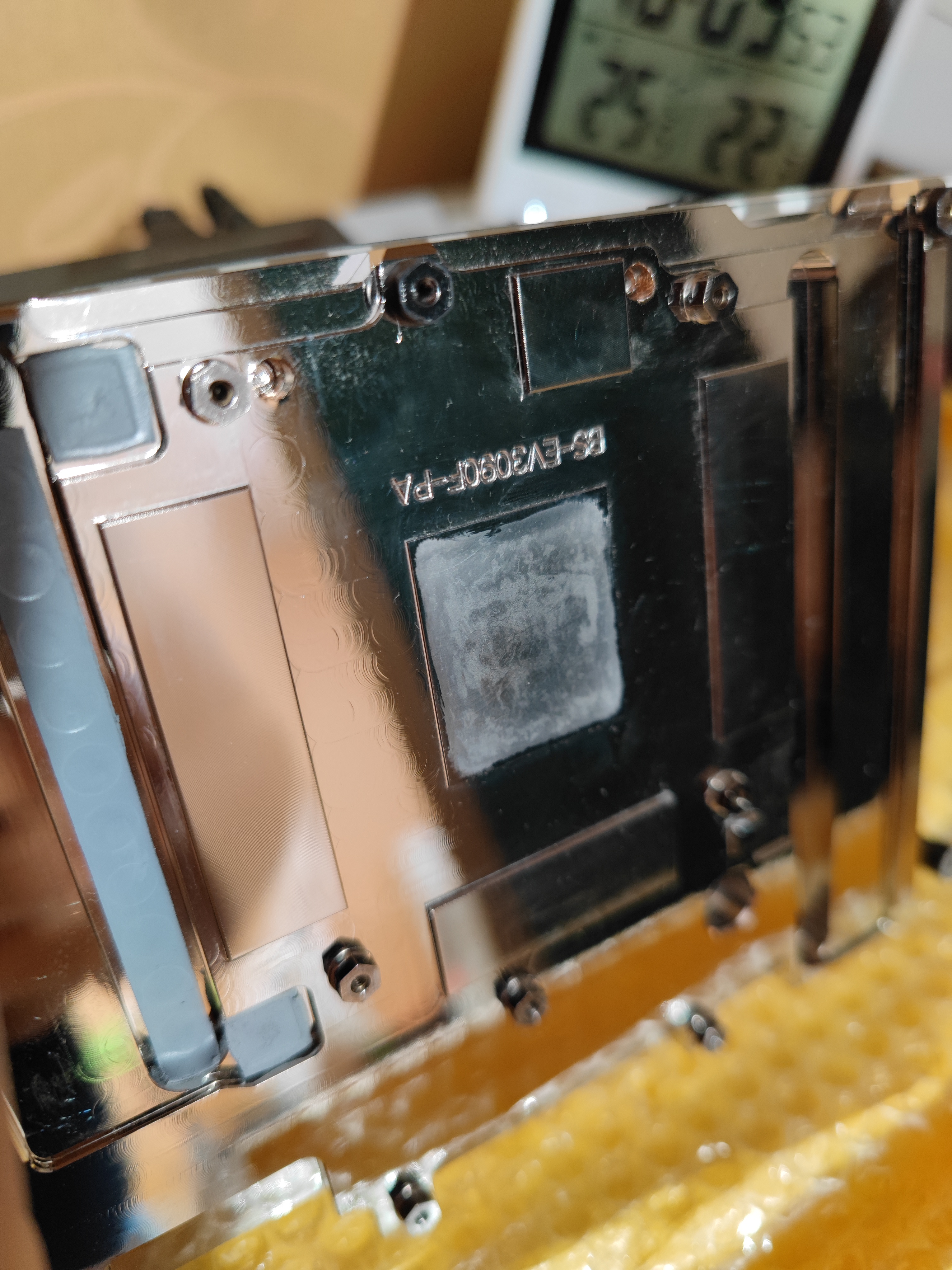

Всем привет, может кто знает есть ли какая то разница где вход и где выход у заводского водоблока Evgа 3080 гидро купер? я поставил вот так - справа вход и слева выход (фото) что вроде как не очень хотя хз. И вопрос номер два для опытных - верно ли я развел охлад? Схема следующая: помпа - видяха - сверху радик 420й (выдув) - проц - радик 360й на морде (вдув) - помпа
Если стрелки с направлением есть, то соответственно и разница есть.
Пофиг на твою схему - компоненты разводятся так, как удобно, красиво и короче соединения.
А вот смешной индикатор протока и разведён смешно. С обеих сторон должны быть прямые участки трубы сантиметров по десять (или хотя бы, как справа).
Правда в твоём случае на точности этой индикаторной фитюльки не скажется, но на будущее (если вдруг решишь поставить нормальный датчик протока), имей ввиду.
Если не подписано, нужно смтреть на структуру водоборка, есть ли там разгонная пластина или просто идет через каналы одинаково в обе стороны. Есть фото? Обычно на всех водоблоках делают вход слева.
На малых оборотах помпы такая разводка даст минус 1-2 градуса на процессоре, по сравнению с тем, если бы из ВК сразу в ЦПУ, если поток большой - то разницы практически нет, от силы 0,5 градуса.

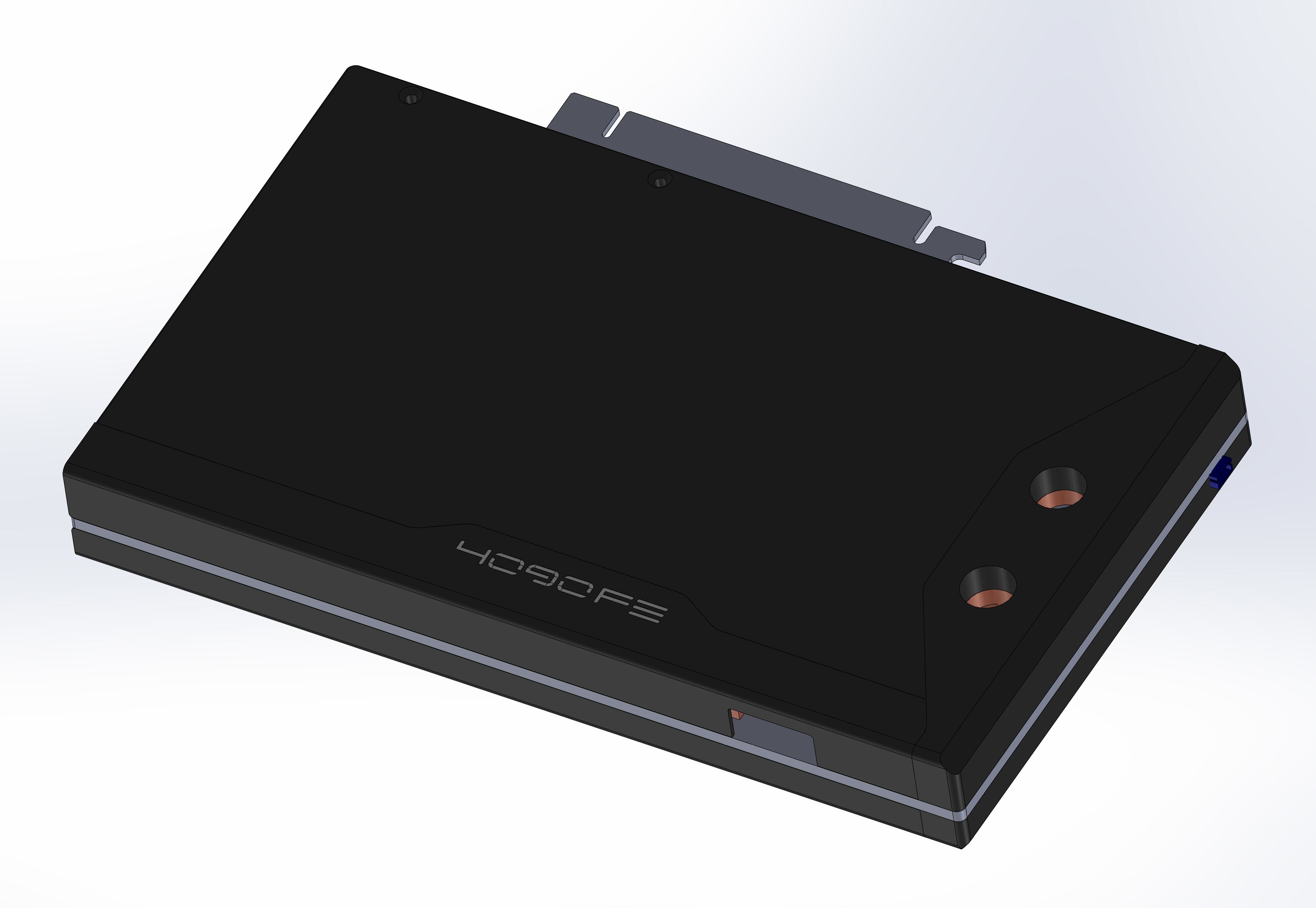

первые наброски фе ватеркула
BG_GPU_VI_RTX4090_FE.JPG [ 187.1 КБ | Просмотров: 397 ]

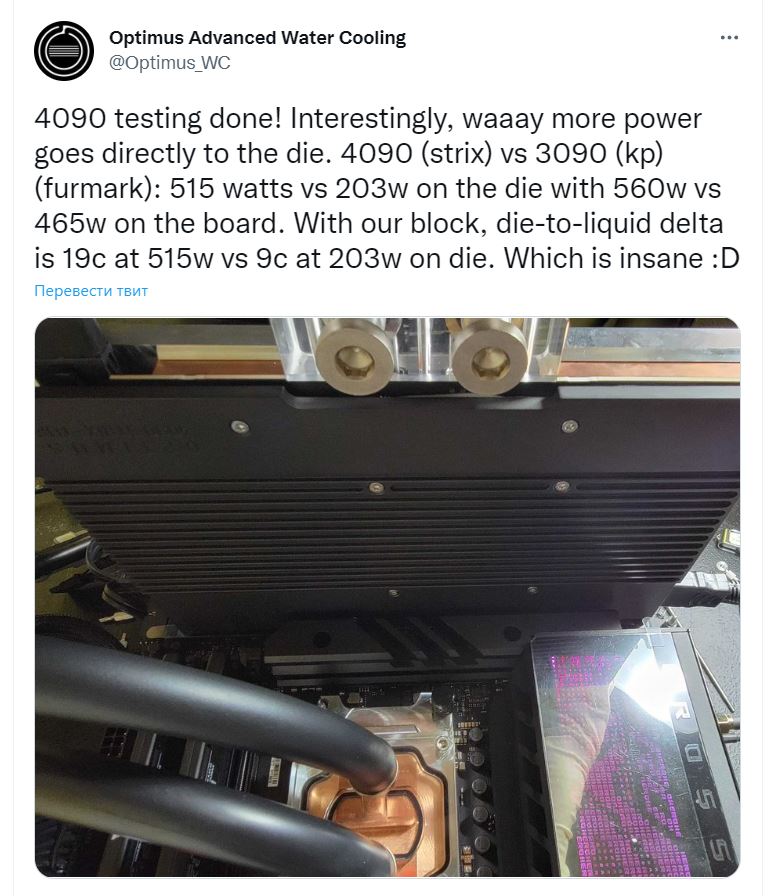

что то печаль совсем с 4 серией
Capture.JPG [ 117.07 КБ | Просмотров: 317 ]
19 градусов дельты у оптимуса получилось за 400 баксов
сколько же дельты у еквб и остальных будет
с таким дельтами водоблоки ставить только компактности ради
это получается что при условной воде 40 градусов на чипе 60 повторюсь за 4 сотни :shock:

bomber91 Да, чип жрет как не в себя. Но как гиге гейминг удалось при этом держать его в пределах 65 градусов...
Пожалуй, я обойдусь без ватера на такой 4090.
Либо пока ватеры не вернутся к дельте 14-15 гр, что вряд ли возможно.
При моей воде в 40 гр иметь те же 60 за много гемора и денег - неее. Была бы Мора - то да.

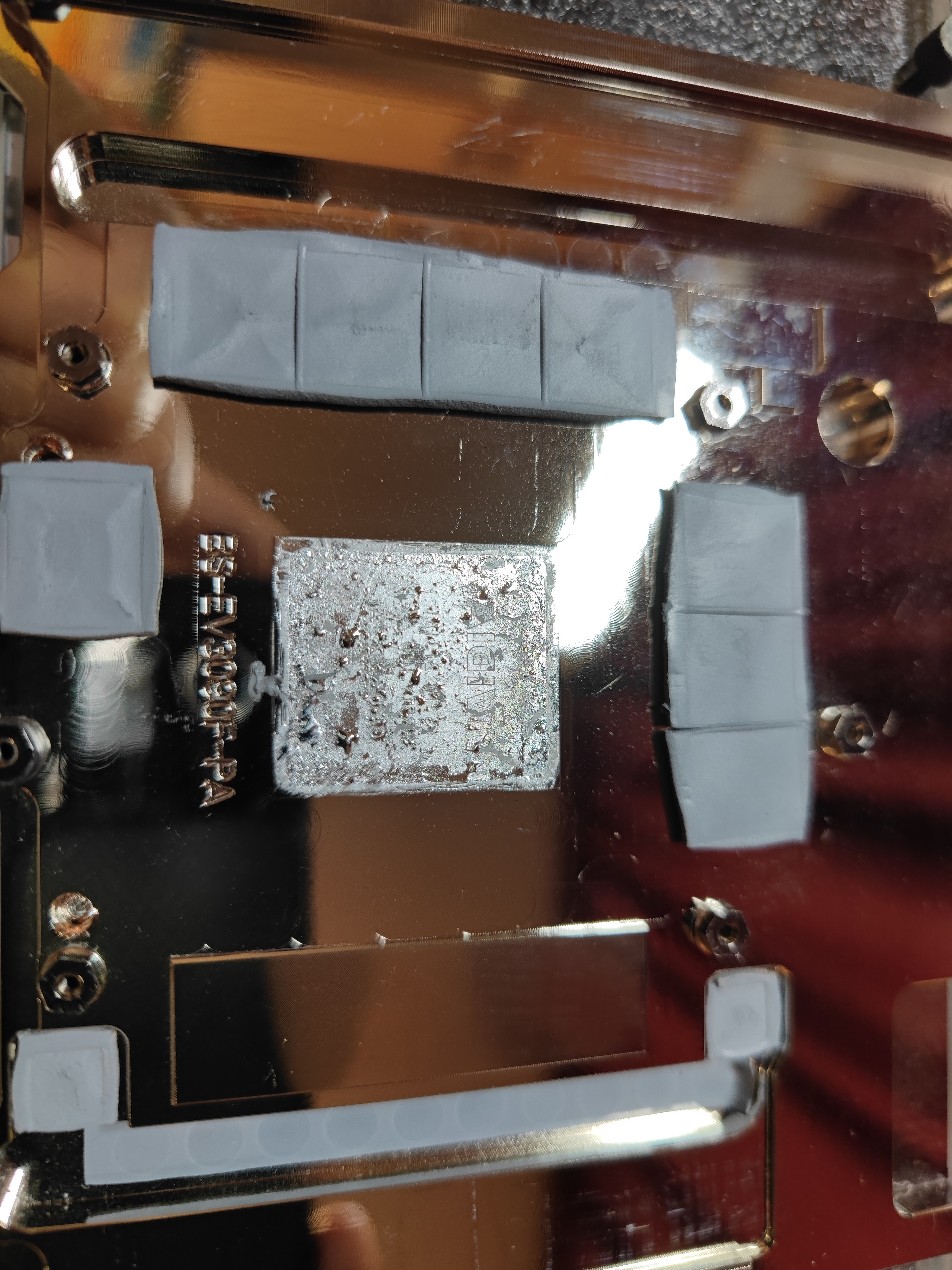

В копилочку фоток
IMG_20221025_100621.jpg [ 3.72 МБ | Просмотров: 311 ]
IMG_20221023_132322.jpg [ 3.59 МБ | Просмотров: 311 ]
На жм месяца 4 что ли.
Кристаллизовался мальца, видимо, никель такой себе. С чипа убрал легко. Тут полировать и полировать еще.
Уцдет в продажу.
И боги, какая же горячая моя фтв3 80ти. На штатной со 360 Вт с норм оборотами, а не вертолетом, уже 76 гр. И все равно со воет.
Кстати.
Прокладки штатной со на памяти - на выброс, т более 90, под 94.
Поставил дипкул 2 мм, достают... плоховато, но 82-84 гр как и на штатке с завода. Разобрал один раз - и в помойку штатные, очень мягкие.
А вот айсберги на памяти под ватером опять суховатые, рвутся крайне легко.
Дипкул во всех местах гораздо бодрее. Под бэком вообще в идеальном состоянии. Его начальное жирное состояние лучше подходит под такой большой теплоотвод. Потеков нет от него.
