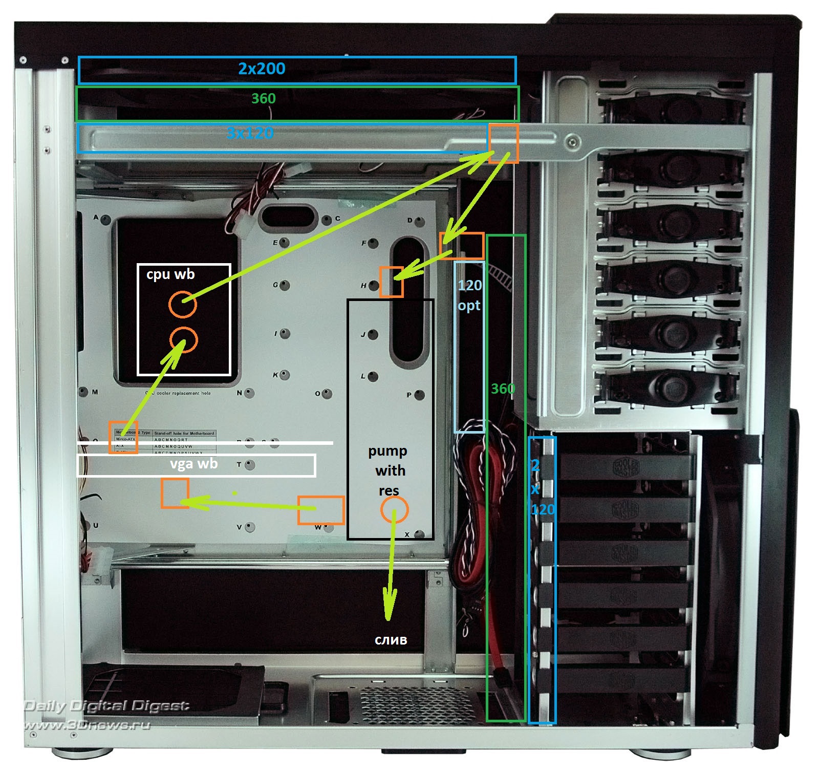

В общем, вроде бы составил окончательный список для своей СВО, даже с рисуночком(Пэинт - наше фсё!). Прошу мнения аксакалов/гуру/знатоков, норм ли будет или что-то стоит поменять.
расположение элементов в корпусе
142733.jpg [ 575.49 КБ | Просмотров: 1003 ]
Проток организовал так: помпа->вб видеокарты->вб ЦПУ->радиатор->радиатор->помпа.
Гонять думаю на пропиленгликоле, но тут сомнения в обоснованности.
Состав(ссыли оттуда, откуда планирую заказывать, вариантов по сути два - офсайт EKWB и EvoPC):
на камень - https://www.ekwb.com/shop/ek-supremacy-evo-full-nickel Как идёт смена крепежа на другой сокет, для этого надо разбирать сам вб(мб тогда проще взять https://www.ekwb.com/shop/ek-supremacy- ... ull-nickel и не волноваться, достаточно ли прямые у меня руки, тем более у меня уклон в красный лагерь)? И стоит ли заморачиваться с металлической крышкой, если плексигласовая стоит заметно дешевле?
на видяху - http://koolance.com/video-card-vga-amd- ... vid-ar290x (уже на руках)
бэкплейт - https://www.ekwb.com/shop/ek-fc-r9-290x ... ck-qclass2 - вот здесь, в отличие от крышки водоблока цпу, мне однохренственно на эстетство, потому что стенки в корпусе глухие и он стоит под столом, да и судя по примерам фоток "уценочные" коцки на сабже в целом слабозаметны. Ну и это единственный вроде бы как совместимый с моим водоблоком бэк, который я нашёл в продаже.
помпа - https://www.ekwb.com/shop/ek-xres-140-r ... -incl-pump - взял бы с радостью Vario, но в линейке Revo только лишь PWM... Вариант два - https://www.ekwb.com/shop/ek-xres-100-revo-d5-acetal плюс https://www.ekwb.com/shop/ek-xres-100-revo-d5-acetal (для объёма жидкости, совместимо ли с топом Revo???) плюс https://www.ekwb.com/shop/ek-d5-vario-m ... ario-motor или https://www.evopc.ru/product/pompa-barr ... 5t-38black (вот только в продаже она пока кончилась...)
радиатор - x2 https://www.evopc.ru/product/radiator-b ... a-360black - точную плотность рёбер на офсайте не нашёл, что-то около 11-17, при толщине в 34мм должно без проблем отводить весь жар с FX9590 и рефа R9 290 за счёт лёгкого продува(вот только точно ли отведёт?). Да, у них в комплекте винты для крепления вентилей идут или надо отдельно докупить? и как сильно выступает торцевая затычка, не лучше ли заменить её на https://www.evopc.ru/product/ek-plug-g14 ?
кулеры - в самом корпусе предустановлены 3x200(одна на вдув перед корзиной для винчестеров и два сверху на выдув) и 1х120 на задней стенке, на рады буду вешать 3х120 на верхнем на вдув и всё собачить через рукопильные металлические планки-переходники к двухсоткам а-ля сэндвич, на нихний стоячий два на вдув и на рамку в корпусе(третий на вдув не поставить - мешает конструкция корзины для 5.25 устройств, а портить-резать жалко, стоит ли ставить его на выдув или вообще оставить третью секцию в пассиве?), все вентили на рады будут от NZXT(либо корсаровские аналоги, потом вскрою корпус и уточню модели, знаю где взять много нулёвых и по смешной цене, основное сходство по параметрам - семь лопастей и до 1800 оборотов). На дне поставить уже на выйдет - место перекроет радиатор.
фитинги - всего 12/13(11/12+запаска), из них 4х или 5х https://www.evopc.ru/product/ek-acf-fit ... 3mm-nickel (на два водоблока - они короче чем следующие) и 8х аналогов https://www.ekwb.com/shop/ek-csq-fittin ... k-nickel-1 но на 10/13 (длинные и вкручиваются руками, а не ключом), они уже на руках, бэушные(на оба радиатора, помпу, один/два(?) на сливною "пипиську", о ней ниже).
шланги - https://www.evopc.ru/product/tube-primo ... flexa-12-w хз пока, хватит метра или таки брать два. Или вообще взять на Авито по 350 рублей пучок, но зато прозрачных. Мда, здесь грустная подстава от EvoPC случилась, нету у них прозрачного шланга на складе...
Дополнения из разряда "было бы приколько, но надо ли оно?":
фильтр - https://www.evopc.ru/product/filtr-gla-yt432nikel через https://www.evopc.ru/product/ek-af-exte ... g14-nickel вкручу в отверстие на топе колбы на другом конце будет фитинг из бэушных. Делать шланг-фильтр-шланг не хочу - надо лишние фитинги докупать, да и длина шланга там будет махонькая.
кран для слива - https://www.evopc.ru/product/ek-af-ball ... g14-nickel по структуре будет фитинг-шланг-фитинг-кран-заглушка(ссылку приводил выше, там где про радиатор).
В общем, мнения(одобрямсы/неодобрямсы), советы и предложения очень нужны, надоело тянуть кота за бубеня, хочется уже купить, собрать и успокоиться.
Две вертушки 2х200 ставить на крыше не разумно ввиду их полной неэффективности (низкое воздушное давление) . Если позволяет место, лучше вместо них поставить на радиатор на выдув 3х120.
Фильтр в линии хорош в первый час работы, затем его лучше совсем убрать. Пробный запуск можно устроить сразу после заправки системы, подключив помпу к отдельному БП, заодно можно проверить герметичность контура.
